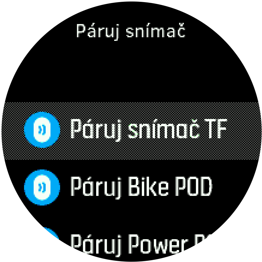

  2. Výběrem položky Páruj snímač se zobrazí seznam typů snímačů.
  3. Stisknutím pravého spodního tlačítka můžete procházet seznamem, typ snímače vyberete prostředním tlačítkem.
    Seznam snímačů – Trainer
  4. Párování proveďte podle pokynů v hodinkách (v případě potřeby použijte také návod ke snímači či zařízení POD). Stisknutím prostředního tlačítka přejdete k dalšímu kroku.
