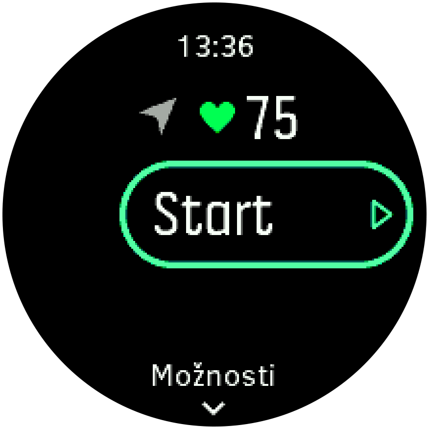

  5. Nad indikátorem pro spuštění se zobrazuje sada ikon v závislosti na tom, co s daným sportovním režimem využíváte (snímač tepové frekvence, GPS z připojeného zařízení). Ikona šipky (GPS z připojeného zařízení) při vyhledávání bliká a je šedá, po nalezení signálu se zbarví zeleně. Ikona srdce (tepové frekvence) během hledání bliká šedou barvou. Jakmile je signál z hrudního pásu se snímačem tepové frekvence nalezen, změní se ikona na barevné srdce připojené k pásu. Pokud používáte optický snímač tepové frekvence, bude ikona vypadat jako barevné srdce, ovšem bez pásu.
    Pokud používáte snímač tepové frekvence, ale barva ikony se změní na zelenou, zkontrolujte, zda je snímač tepové frekvence spárován, viz Párování zařízení POD a snímačů, a znovu vyberte příslušný sportovní režim.
    Můžete čekat, až se ikona zbarví zeleně nebo červeně, případně můžete začít se záznamem cvičení, jakmile chcete, stisknutím prostředního tlačítka.

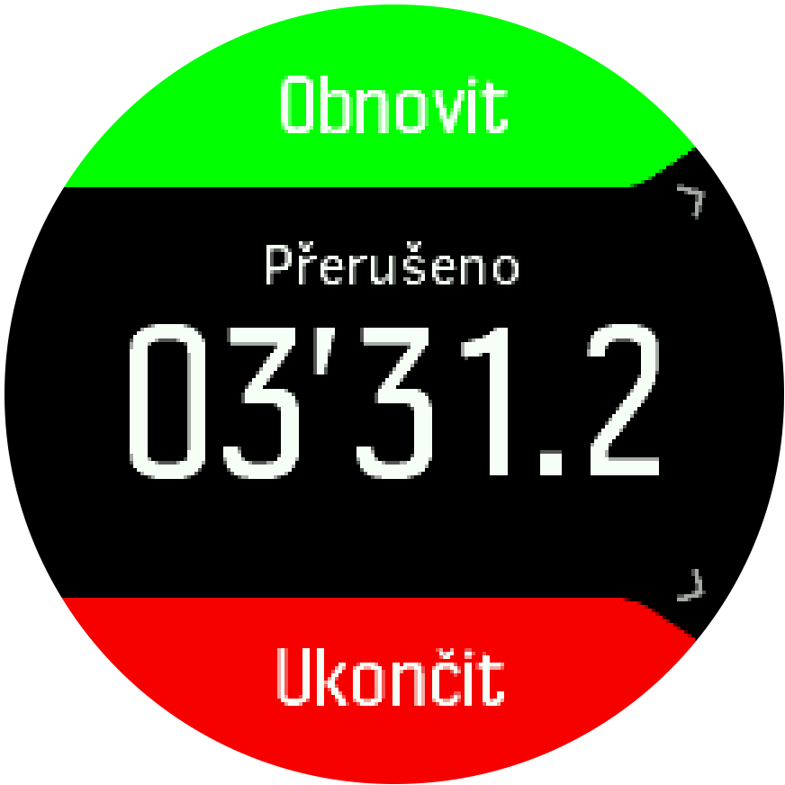

  7. Pro přerušení záznamu stiskněte pravé horní tlačítko. Pravým spodním tlačítkem aktivitu ukončíte a uložíte. Stisknete-li místo toho znovu pravé horní tlačítko, bude záznam aktivity pokračovat.

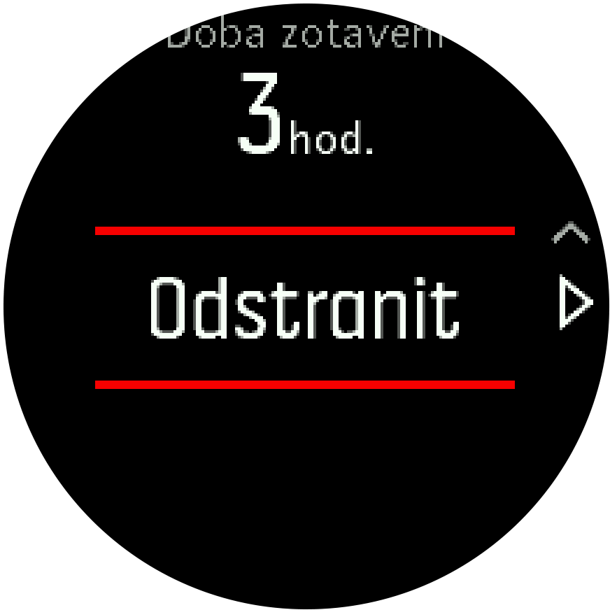

Pokud nemáte zájem záznam uchovávat, můžete jej vymazat. Přejděte dolů na položku Odstranit a prostředním tlačítkem svou volbu potvrďte. Stejným způsobem můžete mazat záznamy i v záznamníku.

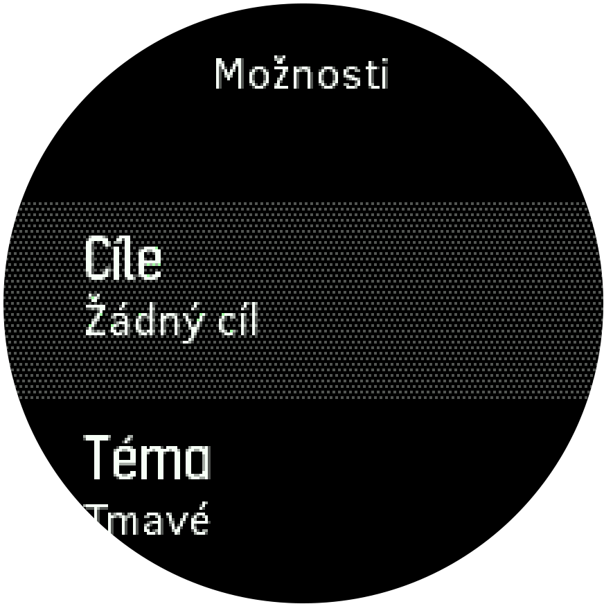

Pokud vybraný sportovní režim umožňuje nastavovat různé cíle, můžete tak učinit, než začnete zaznamenávat cvičení, stisknutím pravého spodního tlačítka.
Sport Mode Targets Trainer
Cvičení s obecným cílem:
  1. Než začnete zaznamenávat cvičení, stisknutím pravého spodního tlačítka otevřete možnosti sportovního režimu.
  2. Stisknutím prostředního tlačítka vyberte možnost Cíle a stiskněte prostřední tlačítko.
  3. Stisknutím prostředního tlačítka zapněte možnost Obecné.
  4. Vyberte Trvání nebo Vzdálenost.
  5. Vyberte si cíl.
  6. Zpět do možností sportovního režimu se vrátíte přidržením prostředního tlačítka.
