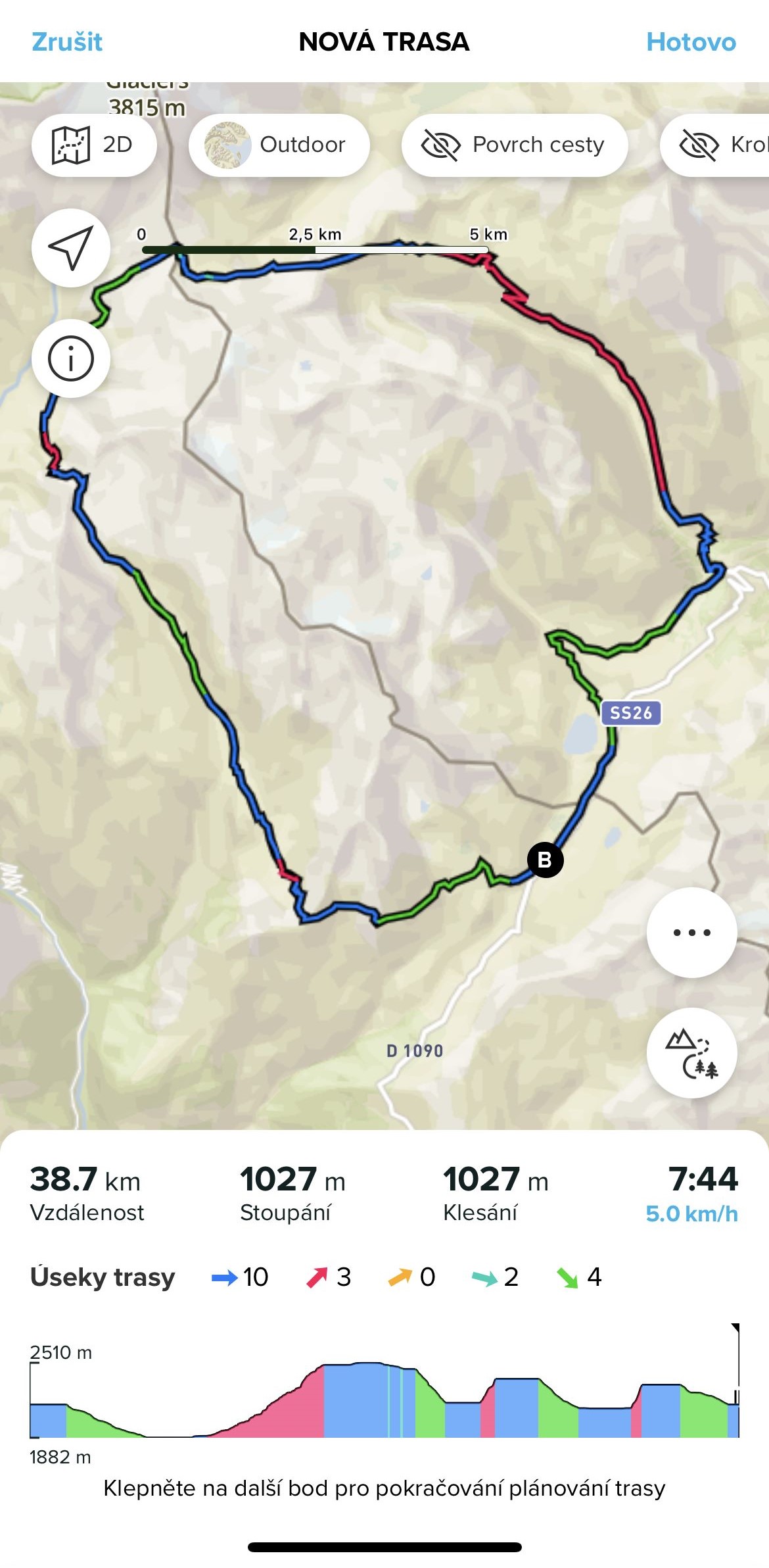

Když navigujete po trase, možnost Vedení při stoupání vám poskytuje údaje o převýšení.
Při plánování trasy v aplikaci Suunto se trasa zobrazuje v podobě úseků, které jsou označeny barvami na podle údajů o převýšení. Rozlišuje se pět následujících kategorií úseků:
  • Rovina
  • Do kopce
  • Z kopce
  • Stoupání
  • Klesání
aplikace úseků trasy
