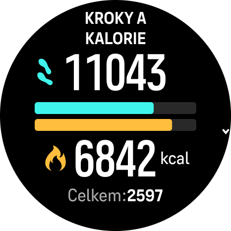

Na ciferníku potáhněte nahoru nebo stiskněte spodní tlačítko, dokud se nezobrazí celkový počet kroků a odhadované spálené kalorie za den.
Hodinky sledují vaši celkovou míru aktivity po celý den. Celodenní aktivita představuje důležitý faktor pro udržení kondice a zdraví či trénink na nadcházející soutěž.
Je dobré být aktivní, ale při náročném tréninku je třeba zařadit i dny odpočinku s nízkou mírou aktivity.
Počítadlo aktivity se automaticky resetuje vždy o půlnoci. Na konci týdne (neděle) hodinky vytvoří souhrn aktivity, který uvádí průměr za celý týden i denní součty.
Vaše hodinky počítají kroky pomocí akcelerometru. Celkový počet kroků se načítá nepřetržitě, též když probíhá záznam tréninku či jiné aktivity. U některých konkrétních sportů, například při plavání nebo jízdě na kole, se kroky nepočítají.
Horní hodnota na widgetu je celkový počet kroků za daný den a spodní hodnota je odhad počtu aktivních kalorií, které jste zatím během dne spálili. Níže se zobrazuje celkový počet spálených kalorií. Celkový počet zahrnuje aktivní kalorie a bazální metabolický výdej (viz níže).

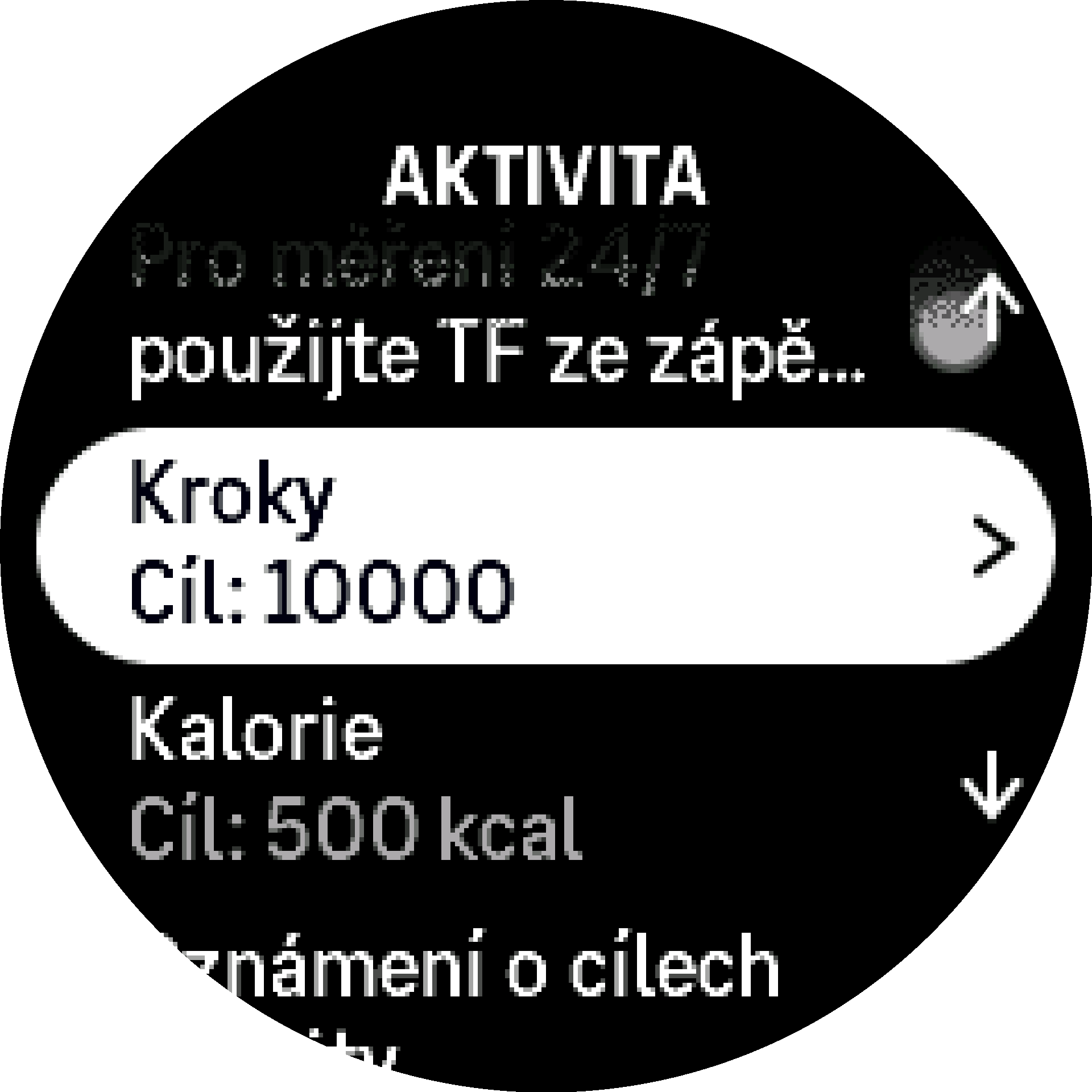

Cíle aktivity
Potažením prstem nahoru z widgetu můžete ve svých denních cílech upravovat jak počet kroků, tak i kalorie. Své denní cíle můžete také nastavit v možnosti Nastavení » Aktivita.
Cíle aktivity S9PP
Při nastavování cíle pro počet kroků definujete celkový počet kroků za den.
Celkový počet spálených kalorií za den vychází ze dvou faktorů: z bazálního metabolického výdeje (BMR) a z fyzické aktivity.
Celkové kalorie
BMR představuje množství kalorií, které vaše tělo spálí, když je v klidu. Jde o kalorie, které tělo spotřebuje, aby udržovalo tělesnou teplotu a provádělo základní funkce, jako je mrkání očima či činnost srdce. Toto číslo je založeno na vašem osobním profilu zahrnujícím například údaje o věku či pohlaví.
Když nastavujete cíl pro kalorie, definujete, kolik kalorií chcete spálit nad rámec BMR. Jde o takzvané aktivní kalorie. Kroužek kolem displeje aktivity se posouvá na základě toho, kolik aktivních kalorií za den spálíte ve srovnání s cílem.
