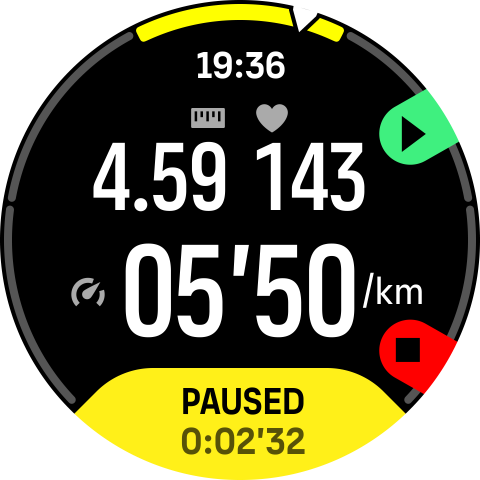

Salvestamise peatamiseks vajutage ülemist nuppu. Ekraani allservas hakkab vilkuma taimer, mis näitab, kui kaua on salvestus peatatud.
Suvandite loendi avamiseks vajutage alumist nuppu.
