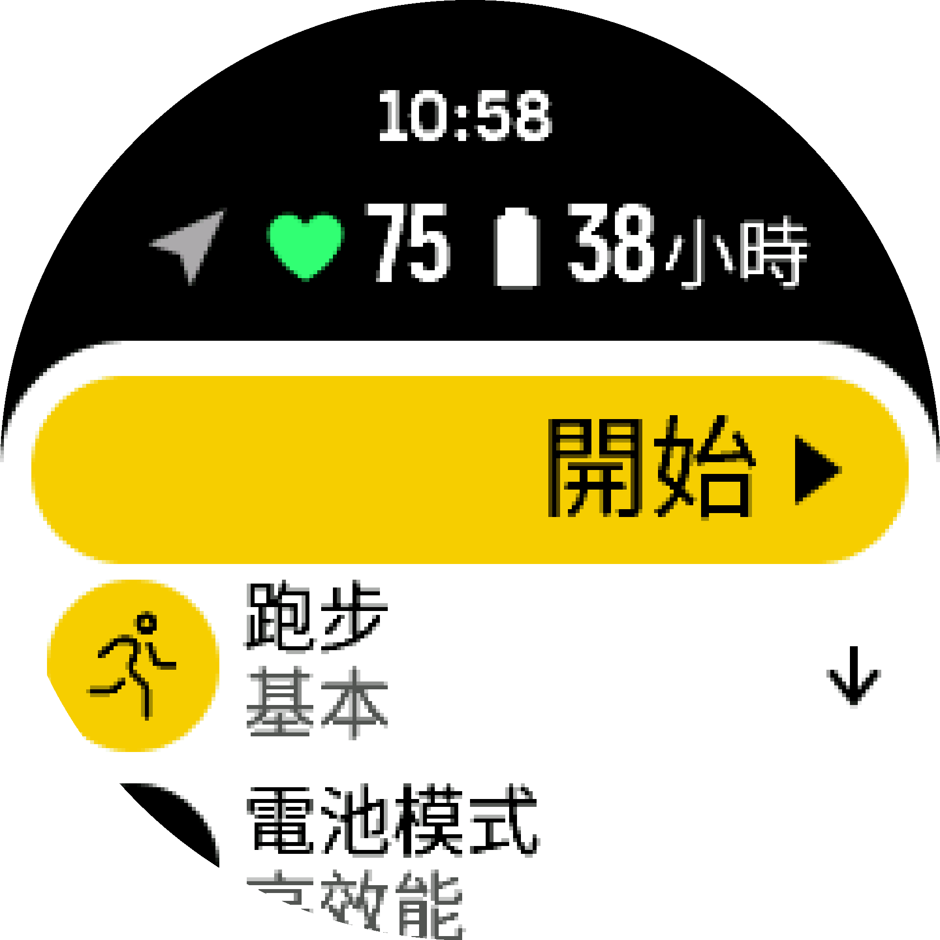

  2. 從自訂錶面向下滑動或按上方按鈕。
  3. 向上捲動並按中間按鈕選擇您要使用的運動模式。
  4. 不同運動模式的選項各異,向上滑動或按下方按鈕捲動整個列表,然後按中間按鈕進行調整。
  5. 在開始指標上方,根據您使用運動模式的內容(例如心率和連線 GPS)顯示一系列圖示。
    • 搜尋時,箭頭圖示(GPS已連線)發出灰色的閃光,發現訊號後則會轉為綠色。
    • 搜尋和找到訊號時,心臟圖示(心率)閃爍灰色;使用心率感應器時,它會變為連接皮帶的彩色心臟;或者使用光學心率感應器時,會變為未連接皮帶的彩色心臟。
    • 左側圖示只有在已配對感應器時才會顯示出來,且發現感應器訊號時,圖示會轉為綠色。
    畫面上還可以看見電池電量預估,方便知道在電池電力耗盡之前,可以運動幾小時的時間。
    如果您使用心率感測器,但圖示僅變為綠色(代表啟用光學心率感測器),請檢查心率感測器是否已活躍,參閱配對 Pod 和感測器並再試一次。
    您可以等到每個圖示轉成綠色(為了取得更正確的資料,建議這麼做),或是您可以依自己的需要隨時按中間按鈕開始記錄開始
    運動開始 02 S9PP

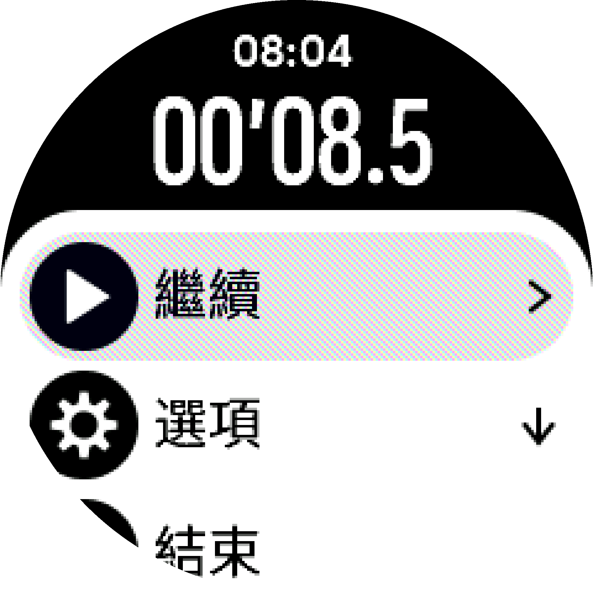

  7. 按上方按鈕即可暫停記錄。計時器會在螢幕底部閃動,顯示記錄暫停多長時間。
    運動暫停
  8. 按下方按鈕即可開啟選項清單。
  9. 選擇停止並儲存結束
