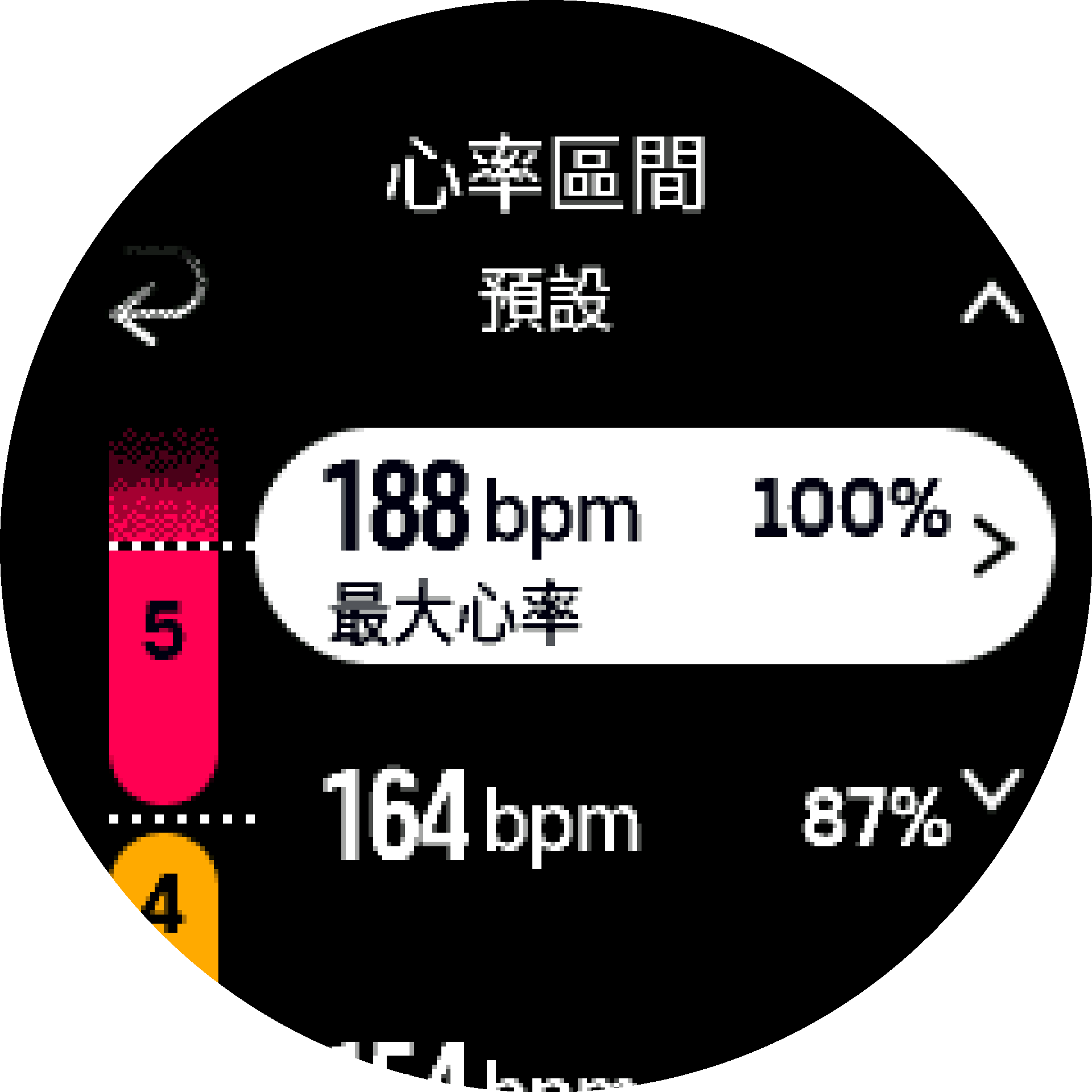

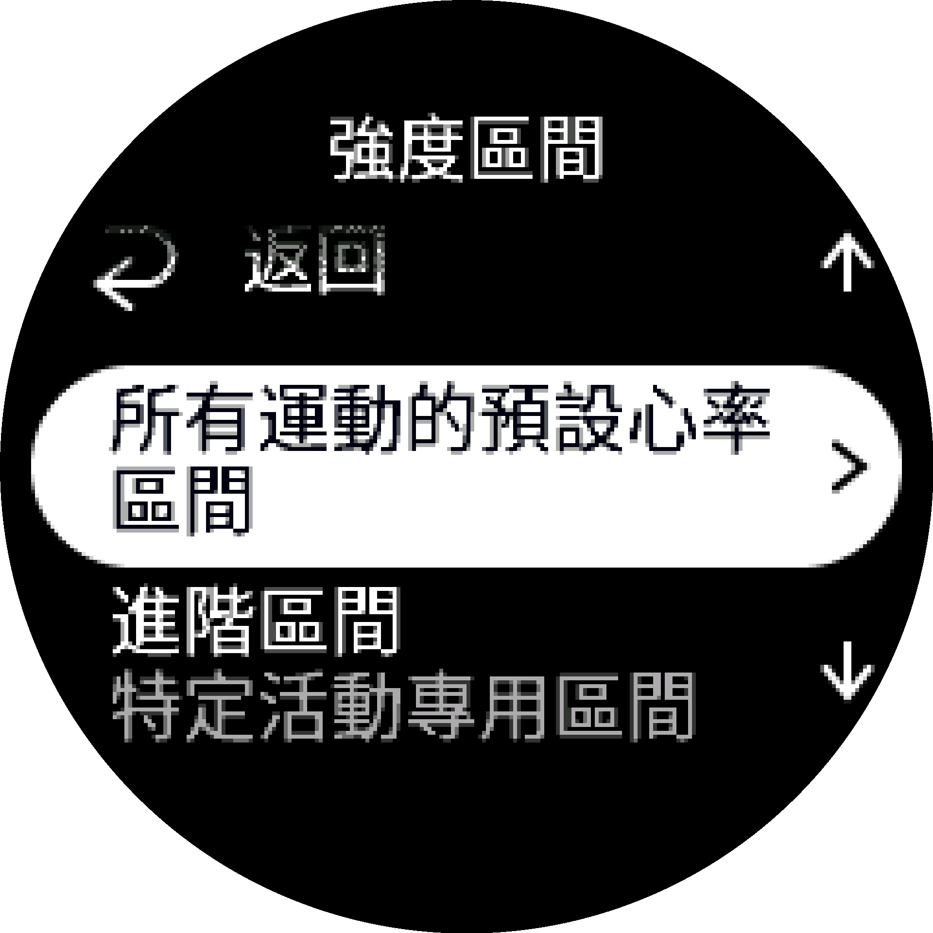

設定最大心率
使用訓練 » 強度區間 » 所有運動的預設心率區間下的設定,設定最大心率。
  1. 輕點最大心率(最高值,單位為 bpm)或按中間按鈕。
  2. 選取新的最大心率,作法為向上或向下滑動或 按上方或下方按鈕。
    預設最大心率 S9PP
  3. 輕點您的選項或按中間按鈕。
  4. 若要退出心率區間視圖,請向右滑動或按住中間按鈕。

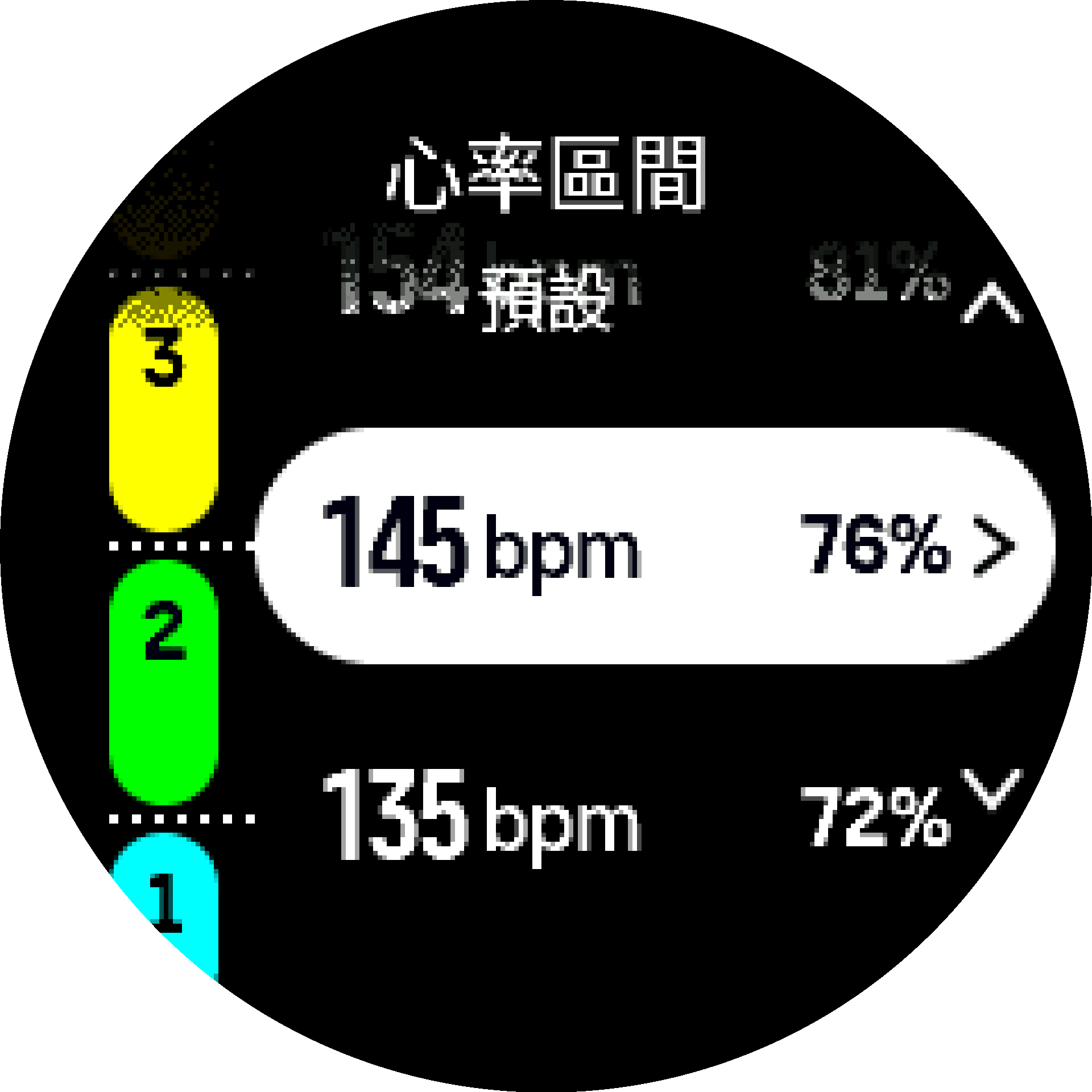

  1. 上下捲動並輕點要變更的心率區間,或是在您想要變更的心率區間反白顯示時按中間按鈕。
  2. 選取新的心率區間,作法為向上或向下滑動或 按上方或下方按鈕。
    預設心率區間 S9PP
  3. 輕點您的選項或按中間按鈕。

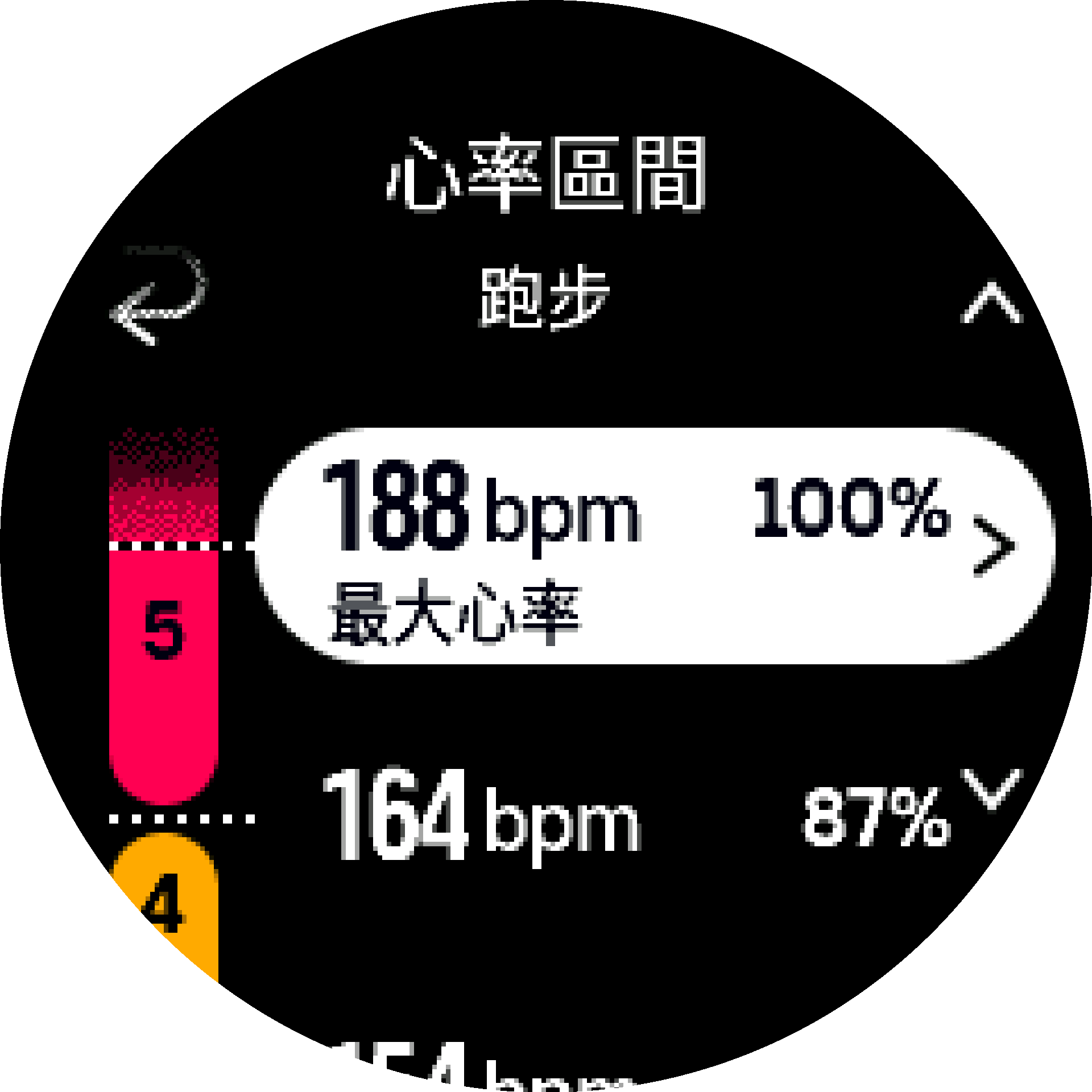

設定活動專用心率區間
使用訓練 » 強度區間 » 進階區間下的設定,設定活動專用心率區間。
  1. 輕點您要編輯的活動(跑步或騎行),或是在活動反白顯示時按中間按鈕。
  2. 按中間按鈕開啟心率區間。
  3. 上下捲動並輕點要變更的心率區間,或是在您想要變更的心率區間反白顯示時按中間按鈕。
  4. 向上或向下滑動或按上方或下方按鈕來選取新的心率區間。
    進階心率區間 S9PP
  5. 輕點您的選項或按中間按鈕。
  6. 若要退出心率區間視圖,請向右滑動或按住中間按鈕。
