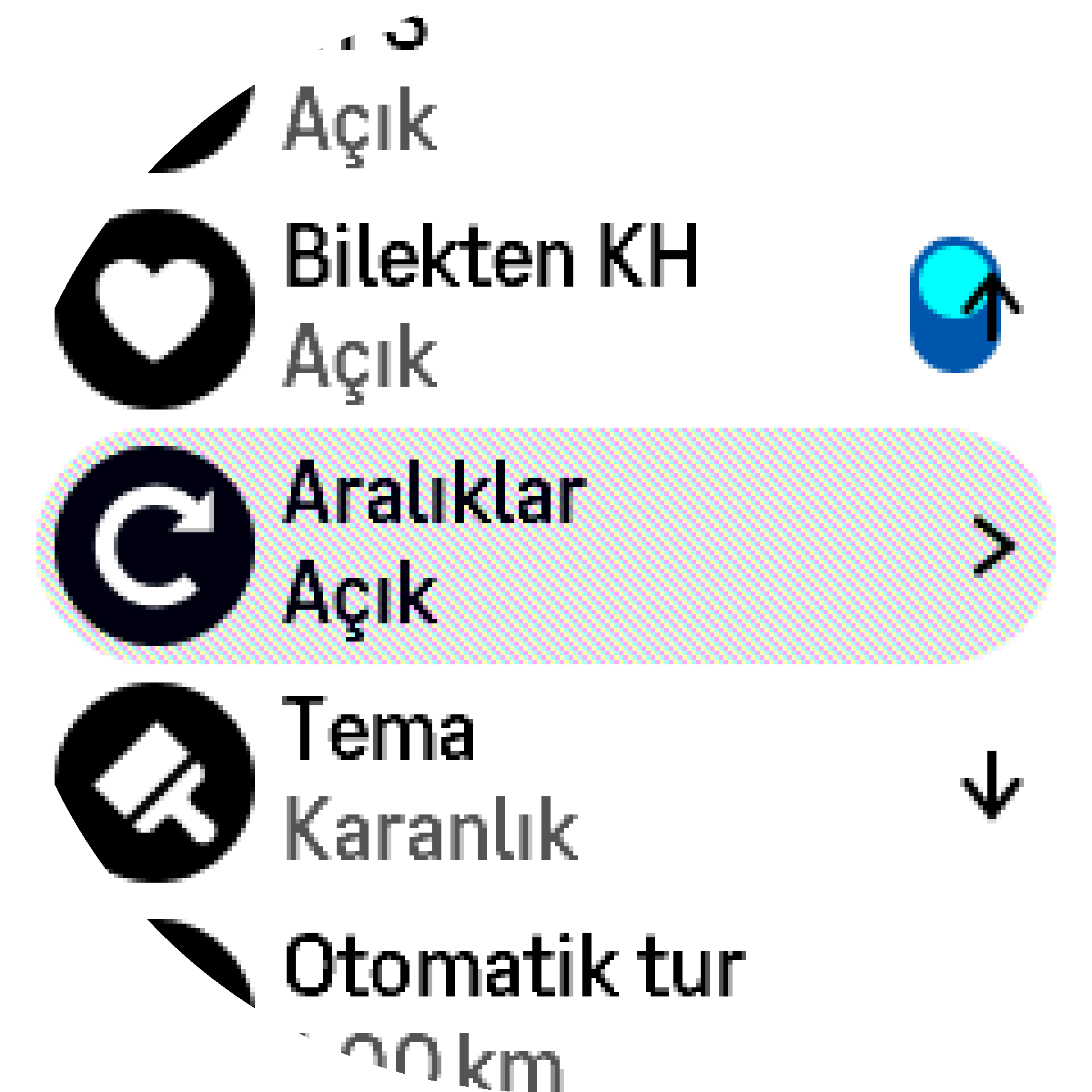

Aralıklı şekilde antrenman yapmak için:
Bir egzersiz kaydı başlatmadan önce ekranı yukarı kaydırarak veya alt düğmeye basarak Aralıklar öğesine gidin ve ayara dokunun ya da orta düğmeye basın.
Aralıklar seçeneğini açın ve ayarları yukarıda anlatıldığı şekilde yapın.
