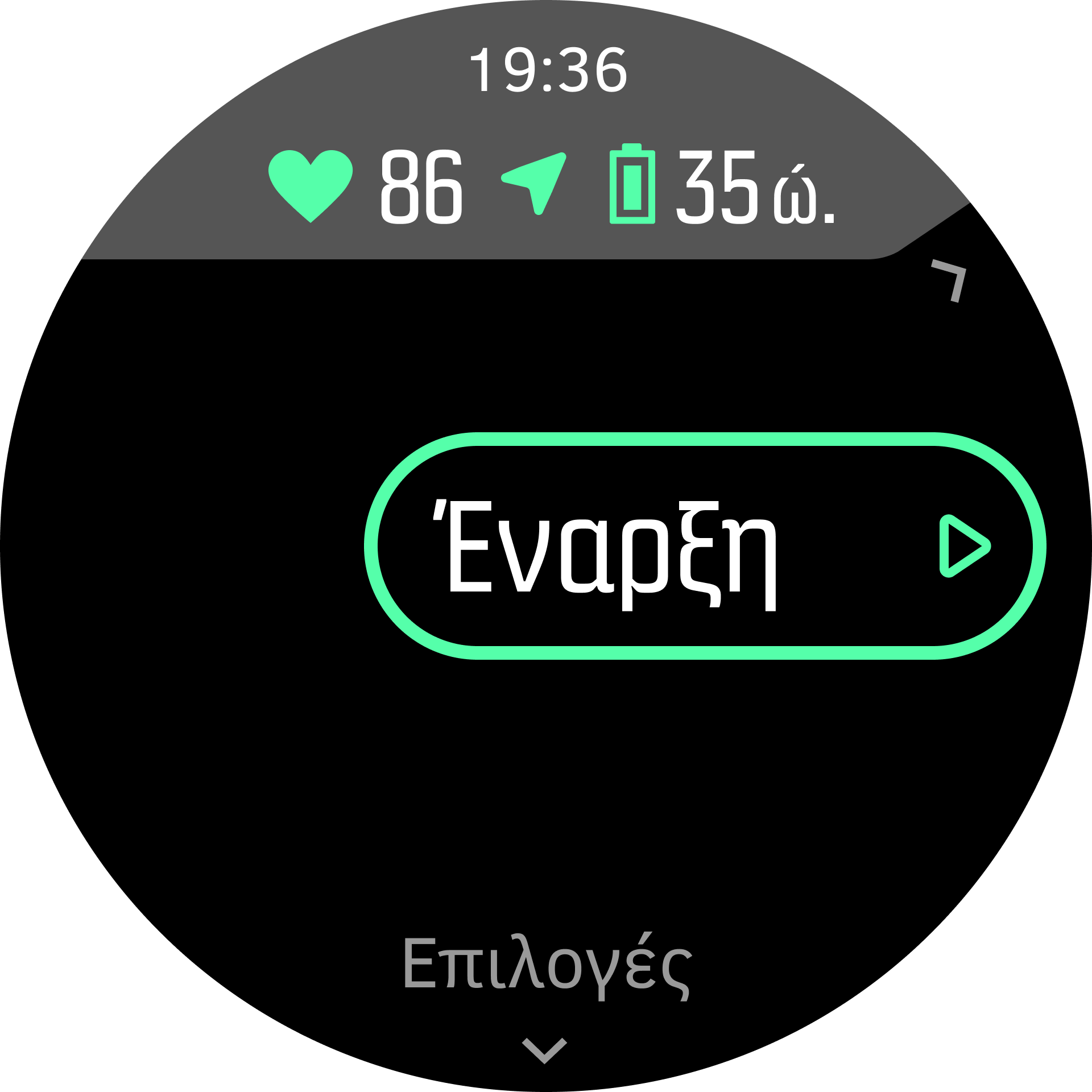

  4. Πατήστε το επάνω δεξιό ή το κάτω δεξιό κουμπί για να περιηγηθείτε στις λειτουργίες άθλησης και πατήστε το μεσαίο κουμπί για να επιλέξετε εκείνη που επιθυμείτε να χρησιμοποιήσετε.
  5. Πάνω από την ένδειξη εκκίνησης, εμφανίζονται ορισμένα εικονίδια, ανάλογα με το τι χρησιμοποιείτε με τη λειτουργία άθλησης (όπως είναι ο καρδιακός παλμός και το συνδεδεμένο GPS). Το εικονίδιο σε σχήμα βέλους (ένδειξη συνδεδεμένου GPS) αναβοσβήνει με γκρι χρώμα κατά την αναζήτηση και γίνεται πράσινο μόλις εντοπιστεί σήμα. Το εικονίδιο σε σχήμα καρδιάς (ένδειξη καρδιακών παλμών) αναβοσβήνει με γκρι χρώμα κατά την αναζήτηση και μόλις εντοπιστεί σήμα, μετατρέπεται σε χρωματιστή καρδιά συνδεδεμένη σε μια ζώνη, αν χρησιμοποιείτε αισθητήρα καρδιακών παλμών. Αν χρησιμοποιείτε τον οπτικό αισθητήρα καρδιακών παλμών, μετατρέπεται σε χρωματιστή καρδιά χωρίς τη ζώνη.
    Αν χρησιμοποιείτε αισθητήρα καρδιακών παλμών, αλλά το εικονίδιο γίνει πράσινο, ελέγξτε ότι ο αισθητήρας καρδιακών παλμών είναι συνδεδεμένος, δείτε Συνδυασμός POD και αισθητήρων και επιλέξτε ξανά τη λειτουργία άθλησης.
    Μπορείτε είτε να περιμένετε να γίνουν όλα τα εικονίδια πράσινα ή κόκκινα είτε να ξεκινήσετε την εγγραφή, μόλις το επιθυμείτε, πατώντας το μεσαίο κουμπί.
    Start exercise
    Όταν ξεκινήσει η καταγραφή, η επιλεγμένη πηγή καρδιακών παλμών είναι κλειδωμένη και δεν μπορεί να αλλάξει κατά την περίοδο προπόνησης που βρίσκεται σε εξέλιξη.
