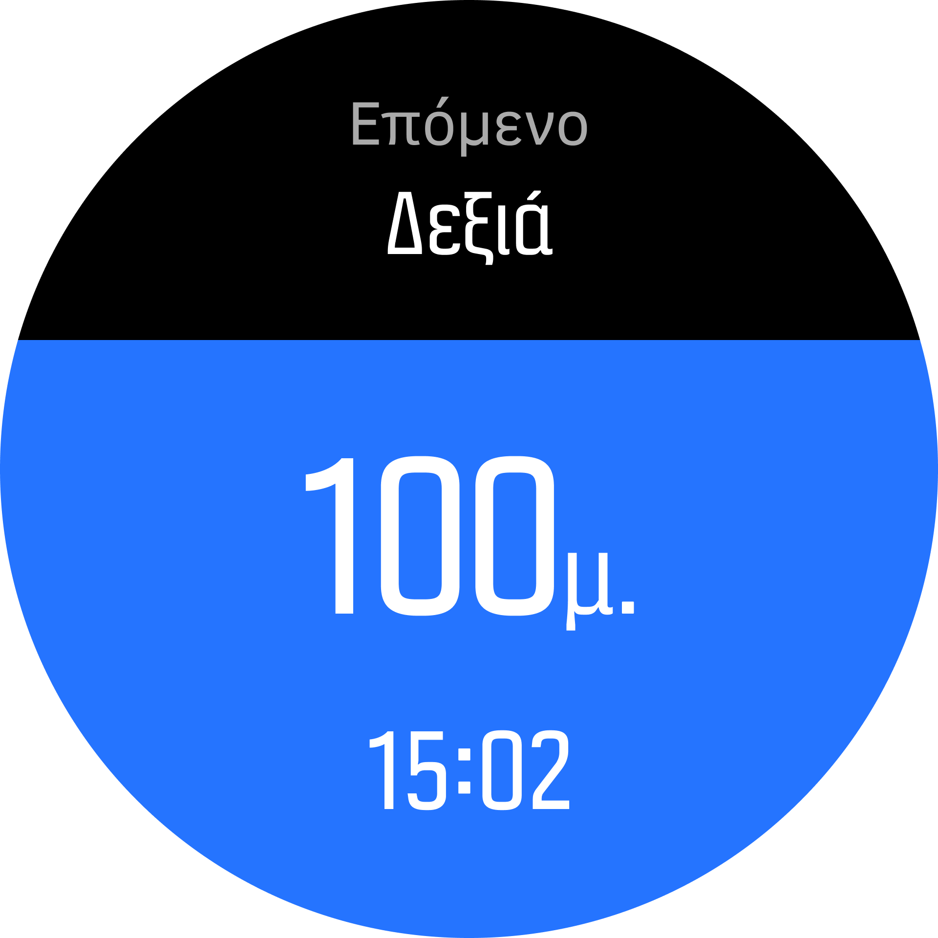

Οδηγίες πλοήγησης
Κατά την πλοήγηση σε μια διαδρομή, το ρολόι σάς βοηθά να ακολουθήσετε τη σωστή πορεία παρέχοντας πρόσθετες ειδοποιήσεις, ενώ η διαδρομή βρίσκεται σε εξέλιξη.
Για παράδειγμα, αν βγείτε εκτός διαδρομής για περισσότερα από 100 m (330 ft), το ρολόι σάς ειδοποιεί ότι δεν ακολουθείτε τη σωστή πορεία, ενώ θα σας ενημερώσει και όταν επιστρέψετε στη σωστή διαδρομή.
Όταν φτάσετε σε ένα σημείο αναφοράς ή POI, μια αναδυόμενη ενημέρωση σάς δείχνει την απόσταση και τον εκτιμώμενο χρόνο διαδρομής (ETE) έως το επόμενο σημείο αναφοράς ή POI.
Αν κάνετε πλοήγηση σε μια διαδρομή που περιλαμβάνει διασταύρωση, όπως στην εικόνα 8, και στη διασταύρωση στρίψετε προς λανθασμένη κατεύθυνση, το ρολόι σας θα θεωρήσει ότι αυτή είναι η πρόθεσή σας. Το ρολόι θα δείξει το νέο σημείο αναφοράς με βάση την τρέχουσα κατεύθυνση της διαδρομής. Επομένως, κατά την πλοήγηση σε μια πολύπλοκη διαδρομή, να ελέγχετε τακτικά το breadcrumb trail (την πορεία που έχετε ακολουθήσει) για να βεβαιώνεστε ότι η πορεία σας είναι σωστή.
Αναλυτική πλοήγηση σε κάθε στροφή
