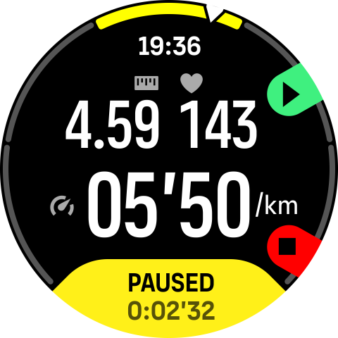

  7. Pritisnite gornji gumb da biste pauzirali snimanje. Mjerač vremena počet će treptati pri dnu zaslona da bi vam pokazao koliko dugo je snimanje pauzirano.
    novo pauzirano vježbanje
