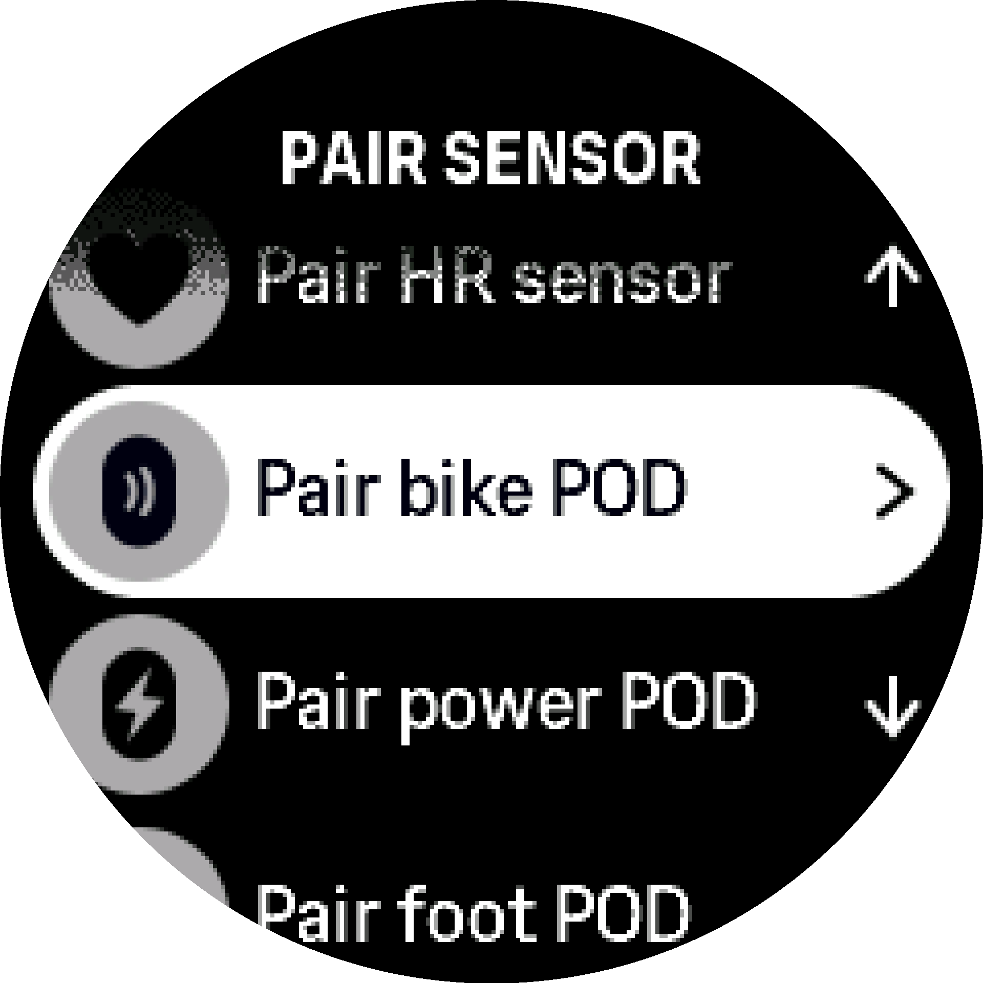

  2. Odaberite Pair sensor da biste vidjeli popis vrsta senzora.
  3. Prijeđite prstom prema dolje da biste vidjeli cijeli popis ili pak dodirnite vrstu senzora koju želite upariti.
Sensor list S9PP
  1. Slijedite upute na satu da biste dovršili uparivanje (po potrebi proučite priručnik za senzor ili POD), pritisnite srednji gumb da biste prešli na sljedeći korak.
