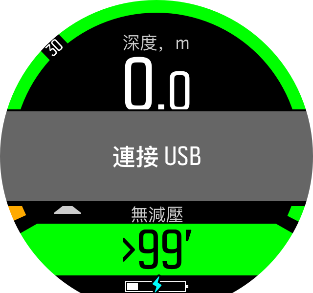

連接 USB 進行充電時,在充電期間內每次壓下按鈕後,螢幕會跳出以下的通知內容:

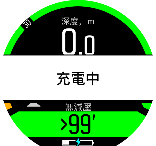

利用牆面的插座充電時,您會看到下列畫面:

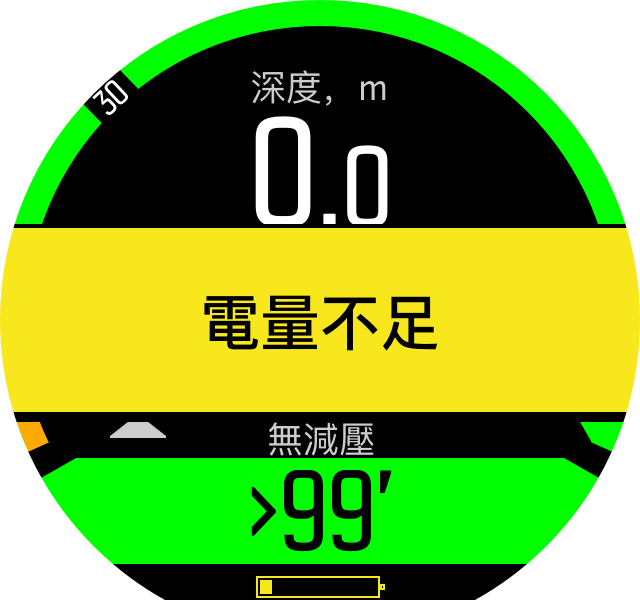

於手錶畫面及潛水畫面(在水面及潛水期間),若電池時間只剩下不到三個小時,就會跳出黃色的「電池電量低」警報(如下)。若壓下任意按鈕,跳出視窗就會消失。

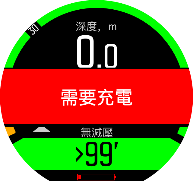

當剩餘時間減至兩小時,若您位於水面上,就會跳出紅色的「必須充電」通知視窗。紅色的「必須充電」跳出視窗會留在螢幕所有訊息之上方,在裝置充電或變更至時間視圖前,都無法使它消失。若於水肺潛水期間電量降至二小時以下,您將無法利用 Suunto D5 開始潛水。自由潛水的時間限制為 30 分鐘。
若在潛水期間剩餘時間減至兩小時,則會顯示紅色電池圖示(見上表)。只有在岸上時,通知視窗才會出現,以避免潛水期間遮蓋顯示器上的資訊。
