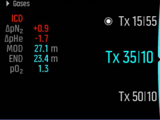

Contradifusão isobárica (ICD)
A contradifusão isobárica (ICD) ocorre quando diferentes gases inertes (tais como o nitrogénio e o hélio) se dispersam em direções diferentes durante um mergulho. Por outras palavras, um gás está a ser absorvido pelo organismo enquanto outro está a ser libertado. A ICD representa um risco em mergulhos com misturas trimix.
Isto pode ocorrer durante um mergulho, por exemplo, quando o gás trimix é substituído pelo nitrox ou trimix light (ligeiro). Quando a substituição é feita, dá-se a rápida dispersão de hélio e nitrogénio em direções opostas. Esta situação produz um aumento transitório na pressão de gás inerte total, o que pode resultar na doença da descompressão (DCS).
Atualmente, não existem algoritmos para abordar a ICD. Deste modo, é necessário tê-la em conta durante o planeamento de mergulhos trimix.
Pode utilizar o Suunto EON Core para planear a sua utilização de trimix de modo seguro. No menu Gases, pode ajustar as percentagens de oxigénio (O2) e hélio (He) para visualizar a alteração nos valores da pressão parcial de nitrogénio (ppN2) e da pressão parcial do hélio (ppHe).
Um aumento na pressão parcial é indicado por um número positivo, e uma diminuição é indicada por um número negativo. As alterações na ppN2 e ppHe são apresentadas junto de cada mistura de gás para a qual pretende mudar. A profundidade operacional máxima (POM) de um gás respirável é a profundidade a que a pressão parcial do oxigénio (pO2) da mistura de gases excede um limite seguro. Pode definir o limite de pO2 do gás.
É gerado um aviso de ICD quando:
- A profundidade de substituição do gás é superior a 10 m (33 pés).
- A média geométrica da alteração da pressão parcial de N2 e a alteração da pressão parcial de He for superior a 0,35 bar.
Se estes limites forem excedidos devido a uma substituição de gás, o Suunto EON Core indica o risco de ICD como se mostra abaixo:
Neste exemplo, as misturas de gases disponíveis para um mergulho trimix de profundidade são:
- Trimix 15/55, POM 76,7 m (pO2 1,3)
- Trimix 35/15, POM 27,1 m (pO2 1,3)
- Trimix 50/10, POM 22 m (pO2 1,6)
- Oxigénio, POM 6 m
Suunto EON Core destaca uma condição ICD perigosa quando a mistura de gás é alterada de 15/55 para 35/10 a uma profundidade de 27,1 m.
Se esta alteração ao gás for efetuada, a alteração na ppN2 e ppHe irá muito além dos limites considerados seguros.
Uma forma de evitar o risco de ICD passa por aumentar o conteúdo de hélio na mistura do primeiro gás de descompressão (trimix 35/10) para obter uma mistura trimix 35/32. Devido a esta alteração, o segundo gás de descompressão (trimix 50/10) necessita de mais hélio para evitar o risco de ICD. A mistura do segundo gás de descompressão deve ser trimix 50/12. Estas alterações manteriam as mudanças na pressão parcial num nível seguro e eliminariam o perigo de uma ICD repentina.
