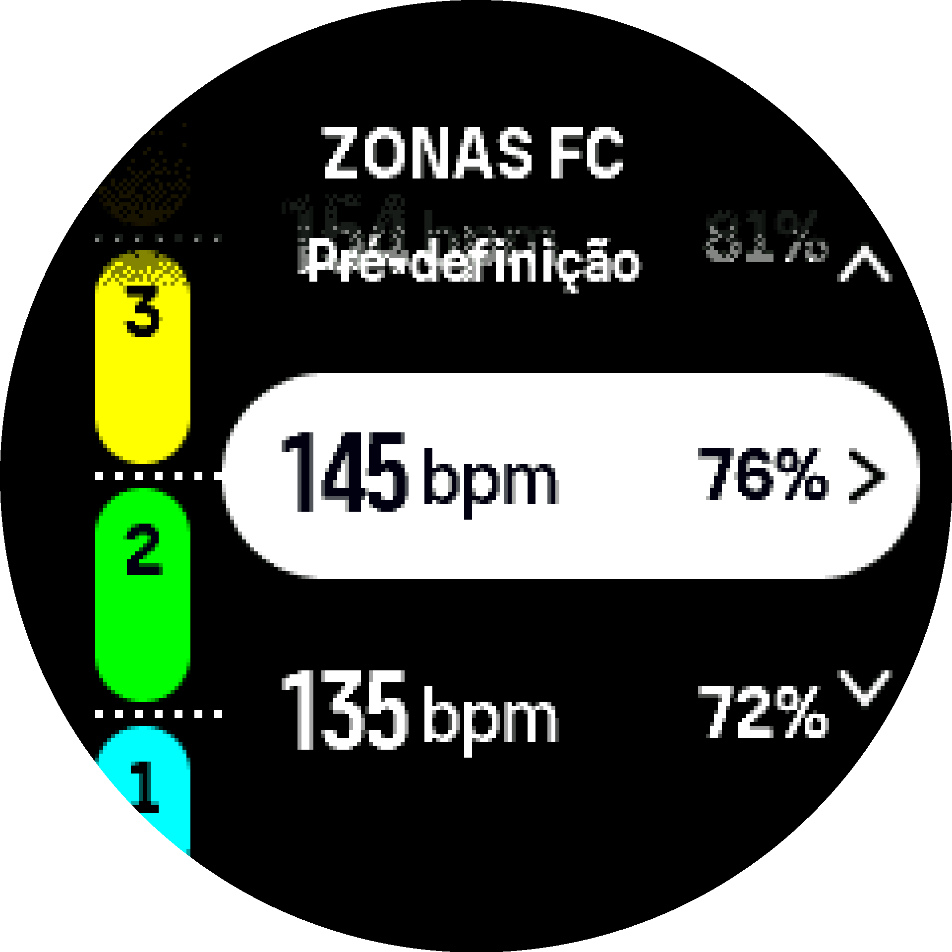

Sel. zonas FC predef.

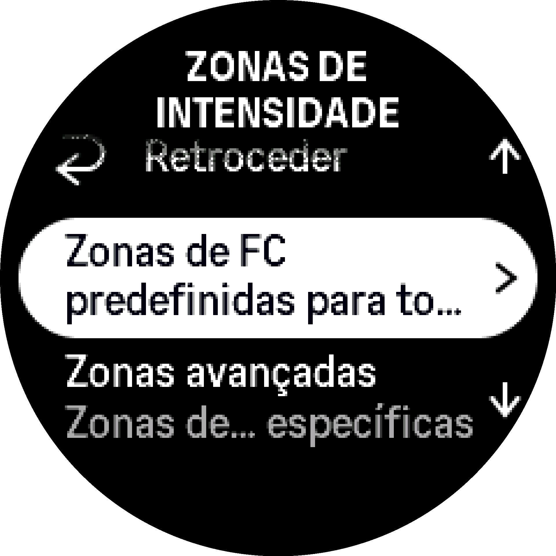

Defina as suas zonas de FC definições, em Treino » Zonas de intensidade » Zonas de FC predefinidas para todos os desportos.
- Deslize p/cima ou p/baixo e toque/prima botão centr. quando zona FC que quer alterar estiver realçada.
Selecione a sua nova zona de FC deslizando p/cima ou p/baixo ou premindo o botão superior ou inferior.
Toque na sua seleção ou prima o botão central.
P/sair da vista zonas FC, deslize p/direita ou prima s/soltar botão central.
NOTA:Selecionar Redefinir na vista zonas FC redefine as zonas FC p/valores de origem.

Defina as suas zonas de FC específicas por atividade nas definições, em Treino » Zonas de intensidade » Zonas avançadas

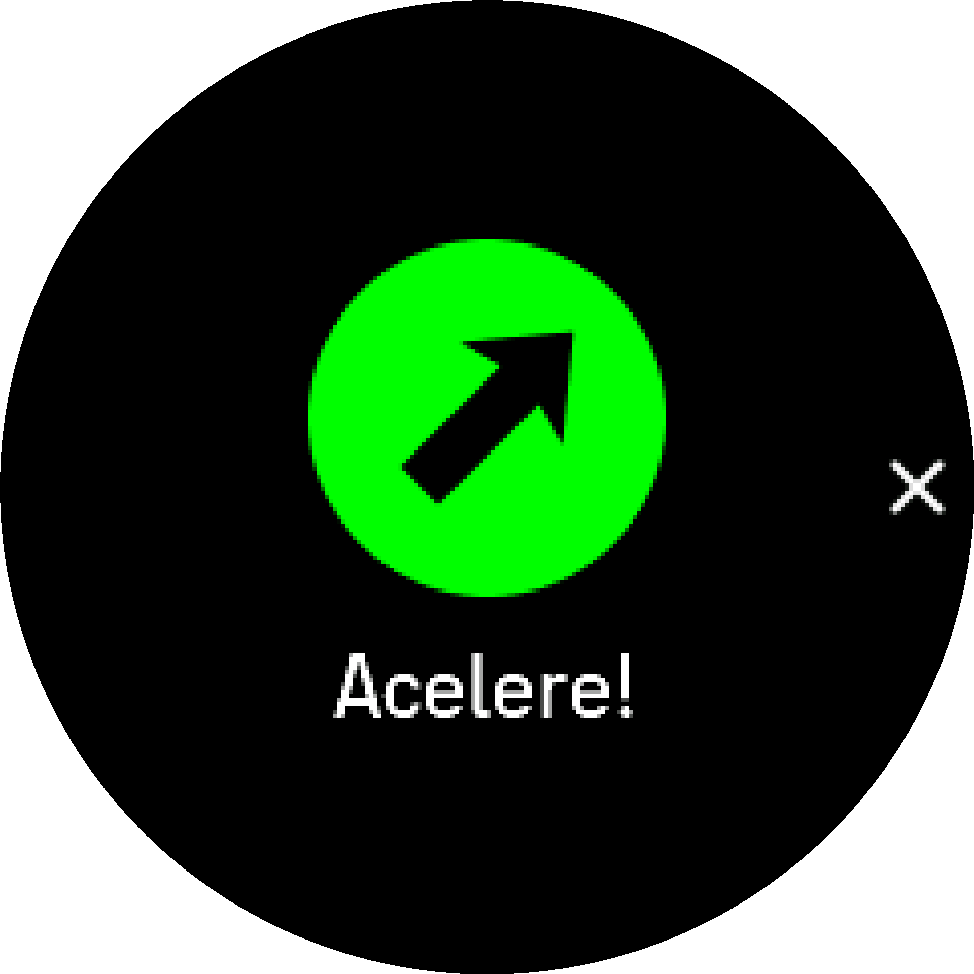

O seu relógio avisa-o quando atinge a sua zona alvo selecionada. Durante o exercício o dispositivo pede-lhe que acelere ou abrande, se a sua FC, ritmo ou energia estiver fora da zona alvo selecionada.
