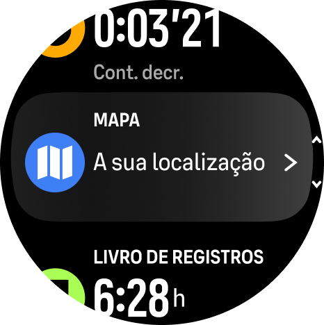

No mostrador do relógio, deslize para cima ou rode a coroa e selecione Mapa.
No ecrã do mapa, prima o botão inferior.

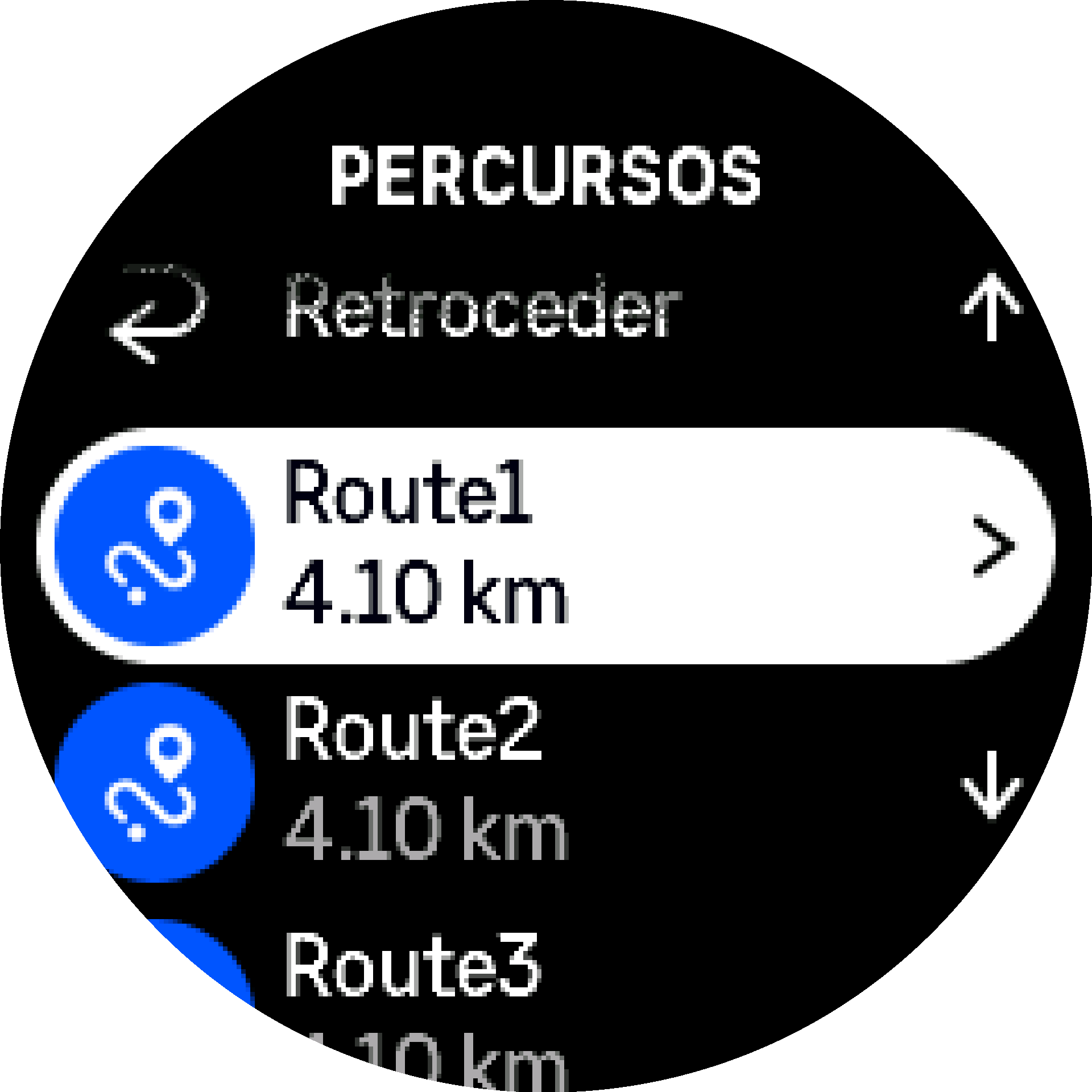

Aceda a Percursos e prima a coroa para abrir a sua lista de percursos.
Aceda ao percurso que deseja navegar e prima a coroa.

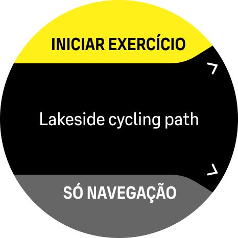

Selecione o percurso premindo o botão superior.
Selecione Iniciar exercício se pretender utilizar o percurso para treinar ou selecione Só navegação se só pretender navegar o percurso.
NOTA:Se só navegar o percurso, nada será guardado ou registado na aplicação Suunto.
