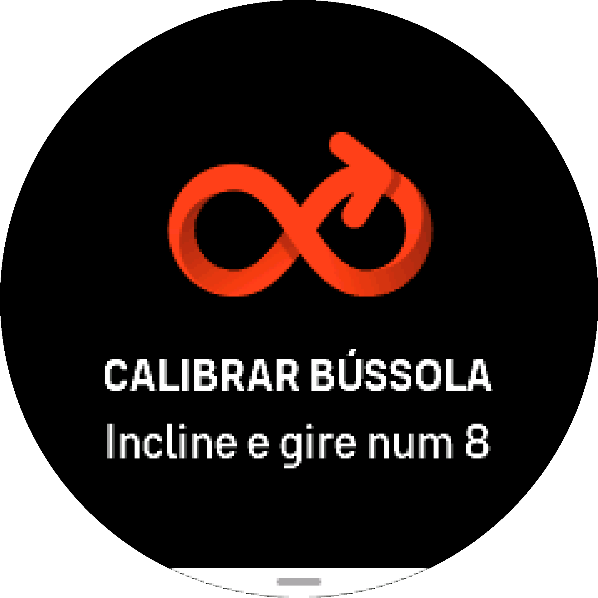

Calibrar a bússola
Se a bússola não estiver calibrada, ser-lhe-á solicitado que a calibre logo que entre no widget da bússola.
A bússola calibra-se sozinha em utilização, mas se o relógio for afetado por campos magnéticos fortes ou por uma pancada forte, a bússola pode mostrar a direção errada. Faça uma nova calibração para resolver este problema.
