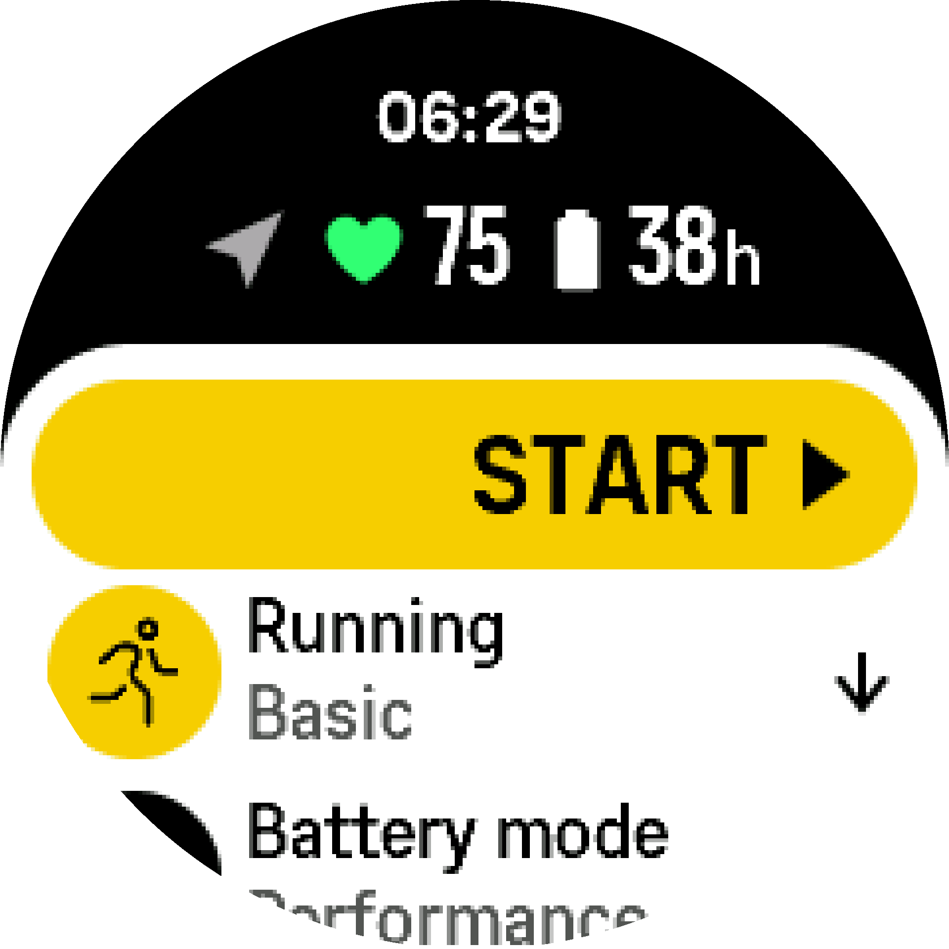

  5. Nad indikátorom spustenia sa zobrazí skupina ikon podľa toho, čo používate so športovým režimom (napr. srdcová frekvencia a pripojené GPS):
    • Ikona šípky (pripojené GPS) počas hľadania bliká sivou farbou a po nájdení signálu svieti nazeleno.
    • Ikona srdca (srdcová frekvencia) počas hľadania bliká sivou farbou a po nájdení signálu sa zmení na zelené srdce upevnené k pásu, ak používate snímač srdcovej frekvencie, alebo na zelené srdce, ak používate optický snímač srdcovej frekvencie.
    • Ikona vľavo je viditeľná iba v prípade, ak máte spárovaný POD a keď sa nájde POD, rozsvieti sa nazeleno.
    Zobrazuje sa aj odhad výdrže batérie, ktorý predstavuje počet hodín cvičenia predtým ako sa batéria vybije.
    Ak používate snímač srdcovej frekvencie, ale ikona sa zmení len na zelené srdce (čo znamená, že je aktívny optický snímač srdcovej frekvencie), skontrolujte, či je snímač srdcovej frekvencie spárovaný, pozri Spárovanie zariadení POD a snímačov a skúste to znova.
    Môžete počkať, kým jednotlivé ikony zmenia farbu na zelenú (odporúča sa na získanie presnejších údajov), alebo výberom položky Start.
