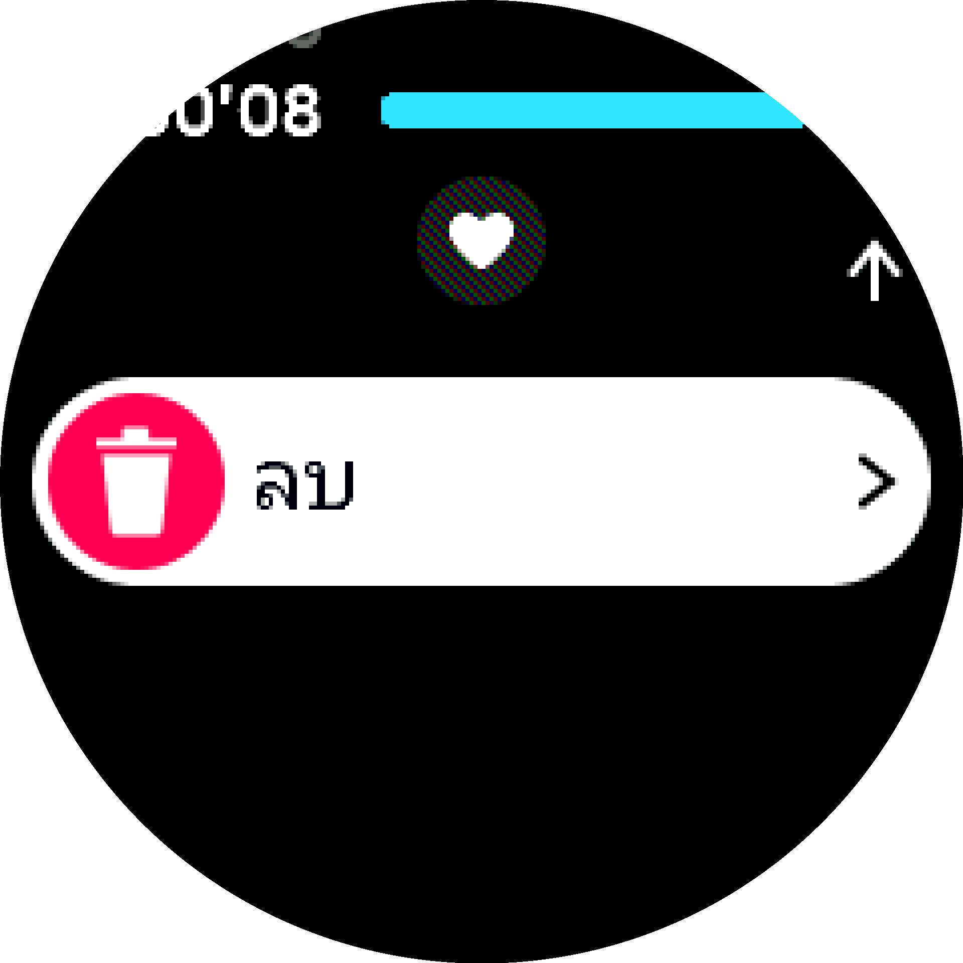

หมายเหตุ:
คุณยังสามารถลบบันทึกการออกกำลังกายของตัวเองได้ด้วยการเลือก ลบ
หลังจากที่คุณหยุดการบันทึก จะมีข้อความถามว่าคุณรู้สึกอย่างไร คุณสามารถตอบหรือข้ามคำถามได้ (โปรดดูที่ ความรู้สึก) หน้าจอถัดไปจะแสดงสรุปกิจกรรมที่คุณเรียกดูได้ผ่านหน้าจอสัมผัสหรือหมุนปุ่มเม็ดมะยม
หากคุณทำบันทึกที่ไม่ต้องการเก็บไว้ คุณลบรายการบันทึกได้โดยเลื่อนไปใต้สรุป แล้วแตะปุ่มลบ นอกจากนี้ คุณยังสามารถลบบันทึกในลักษณะเดียวกันออกจากสมุดจดรายการต่างๆ
ลบการออกกำลังกาย S9PP
