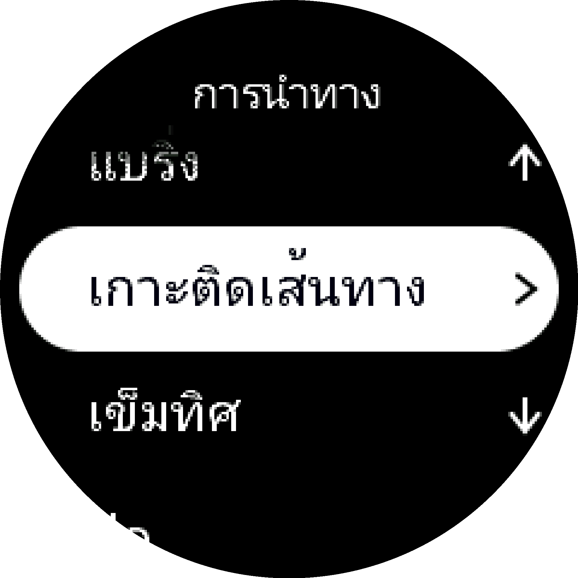

เกาะติดเส้นทาง
ในสภาพแวดล้อมในเมือง GPS จะพยายามติดตามคุณให้ได้อย่างถูกต้อง หากคุณเลือกเส้นทางใดเส้นทางหนึ่งที่คุณกำหนดไว้ล่วงหน้าและไปตามเส้นทางนั้น GPS ของนาฬิกาจะถูกนำมาใช้เพื่อค้นหาตำแหน่งที่คุณอยู่บนเส้นทางที่กำหนดไว้ล่วงหน้าเท่านั้น ไม่ใช่การสร้างเส้นทางจากการวิ่ง เส้นทางที่บันทึกจะเหมือนกับเส้นทางที่ใช้สำหรับการวิ่ง
เกาะติดเส้นทาง S9PP
วิธีใช้ เกาะติดเส้นทาง ในระหว่างการออกกำลังกาย:
  1. สร้างเส้นทางในแอป Suunto และซิงค์นาฬิกาของคุณ หากคุณยังไม่ได้ทำ
  2. เลือกโหมดกีฬาที่ใช้ GPS
  3. เลื่อนลงและเลือก การนำทาง
  4. เลือก เกาะติดเส้นทาง และกดปุ่มกลาง
  5. เลือกเส้นทางที่คุณต้องการนำทาง แล้วกดปุ่มกลาง
เริ่มออกกำลังกายตามปกติและไปตามเส้นทางที่เลือก
