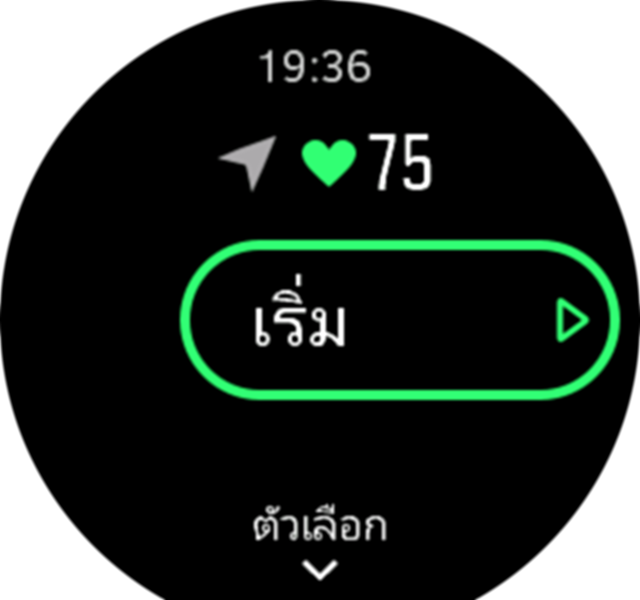

- ปัดลงหรือกดปุ่มบนเพื่อเปิดตัวเรียกใช้โปรแกรม
แตะไอคอนออกกำลังกาย หรือกดปุ่มกลาง
ปัดขึ้นหรือลงเพื่อเลื่อนผ่านโหมดกีฬาและแตะที่ตำแหน่งที่คุณต้องการที่จะใช้ หรือเลื่อนด้วยปุ่มบนและล่าง แล้วเลือกด้วยปุ่มกลาง
ชุดไอคอนจะปรากฏเหนือตัวบ่งชี้เริ่มต้น โดยขึ้นอยู่กับสิ่งที่คุณกำลังใช้กับโหมดกีฬา (เช่น อัตราการเต้นหัวใจ หรือ GPS ที่เชื่อมต่อแล้ว) ไอคอนลูกศร (GPS ที่เชื่อมต่อ) จะกะพริบเป็นสีเทาในขณะค้นหา และเปลี่ยนเป็นสีเขียวเมื่อพบสัญญาณ ไอคอนรูปหัวใจ (อัตราการเต้นของหัวใจ) จะกะพริบเป็นสีเทาขณะค้นหา และเมื่อพบสัญญาณจะเปลี่ยนเป็นรูปหัวใจมีสีที่ติดอยู่กับสายรัด หากคุณใช้เซ็นเซอร์วัดอัตราการเต้นของหัวใจหากคุณใช้เซ็นเซอร์วัดอัตราการเต้นของหัวใจออปติคัล เซ็นเซอร์จะเปลี่ยนเป็นหัวใจมีสีโดยไม่มีสายรัด
หากคุณใช้เซ็นเซอร์วัดอัตราการเต้นของหัวใจ แต่ไอคอนเปลี่ยนเป็นสีเขียว ให้ตรวจสอบว่ามีการจับคู่เซ็นเซอร์อัตราการเต้นของหัวใจอยู่ โปรดดูการจับคู่พ็อดกับเซ็นเซอร์ แล้วเลือกโหมดกีฬาอีกครั้ง
อาจรอให้ไอคอนแต่ละไอคอนเปลี่ยนเป็นสีเขียวหรือแดง หรือเริ่มบันทึกตามต้องการโดยกดปุ่มกลาง

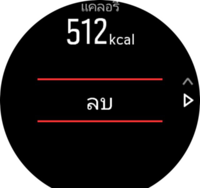

หลังจากที่คุณหยุดการบันทึก จะมีข้อความถามว่าคุณรู้สึกอย่างไร คุณสามารถตอบหรือข้ามคำถามได้ (โปรดดู ความรู้สึก) จากนั้นจะได้รับข้อมูลสรุปกิจกรรมที่เลือกดูได้ด้วยการแตะหน้าจอหรือกดปุ่ม
หากคุณทำบันทึกที่ไม่ต้องการเก็บไว้ สามารถลบรายการบันทึกได้โดยเลื่อนไปใต้สรุป แล้วแตะปุ่มลบ นอกจากนี้ คุณยังสามารถลบบันทึกในลักษณะเดียวกันจากสมุดจดรายการต่างๆ

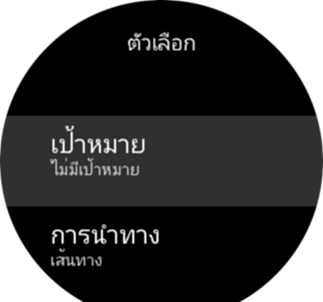

- ก่อนเริ่มบันทีกการออกกำลังกาย ให้ปัดขึ้นหรือกดปุ่มล่างเพื่อเปิดตัวเลือกโหมดกีฬา
- แตะ เป้าหมาย หรือกดปุ่มตรงกลาง
- เลือก ระยะเวลา หรือ ระยะทาง
- เลือกเป้าหมาย
- ปัดขวาเพื่อกลับไปที่ตัวเลือกโหมดกีฬา

- เลือกโหมดกีฬาที่ใช้ GPS จากนั้นปัดขึ้นหรือกดปุ่มล่างเพื่อเปิดตัวเลือก หรือเริ่มการบันทึกของคุณก่อน จากนั้นกดปุ่มกลางค้างไว้เพื่อเปิดตัวเลือกโหมดกีฬา
- เลื่อนไปยัง การนำทาง และแตะการตั้งค่าหรือกดปุ่มตรงกลาง
- ปัดขึ้นและลงหรือกดปุ่มบนและล่างเพื่อเลือกตัวเลือกการนำทางแล้วกดปุ่มกลาง
- เลือกเส้นทางหรือ POI ที่คุณต้องการนำทางแล้วกดปุ่มกลาง จากนั้นกดปุ่มบนเพื่อเริ่มการนำทาง
