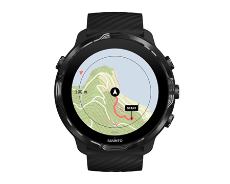

GPS:速度、距離和位置
suunto-wear-app-gps-track
Suunto 7 在運動過程中,使用 GPS(位置資訊)在地圖上繪製您的運動軌跡,並與加速度資料一起進行速度和距離等的測量。
