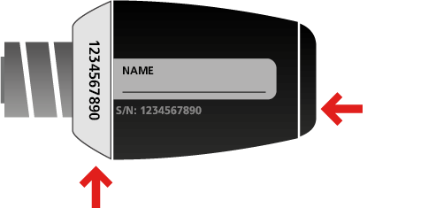

  1. Toma nota del número de serie. Lo necesitarás más tarde para identificar tu Suunto Tank POD. Lo encontrarás en la base metálica del dispositivo.
    tank pod serial number new
    NOTA:
    A partir de mayo de 2021, todos los Suunto Tank POD nuevos tienen el número de serie en la base metálica y también en la cubierta.

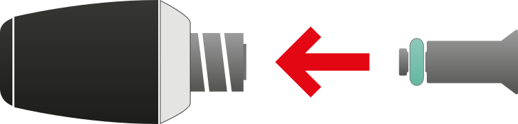

  2. Inserta el limitador de flujo de tipo A en el Suunto Tank POD.
    2 type TankPOD

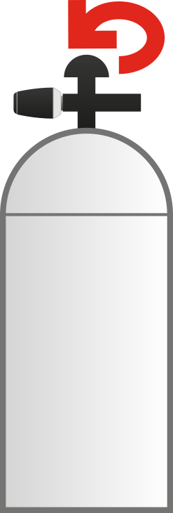

  4. Abre la válvula de presión de forma lenta y constante. Aparta la vista mientras el equipo se presuriza.
    4 typeA TankPOD
ADVERTENCIA:
Asegúrate de que no haya nadie cerca cuando presurices el equipo de buceo.
