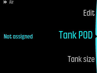

O bien puedes conectar los Suunto Tank POD desde el menú:
  1. En el menú Gases, selecciona el gas con el que quieres que tu Tank POD se conecte.
    eon menu pairing select gas
  2. Pulsa el botón central para entrar en los ajustes de gases y selecciona Tank POD.
    eon menu pairing select gas settings tank pod

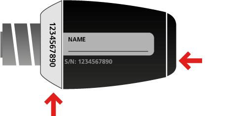

NOTA:
Encontrarás el número de serie en la base metálica y en la cubierta del Tank POD.
tankpod serial number new
