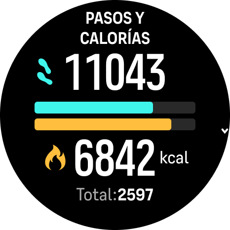

Tu reloj cuenta los pasos mediante un acelerómetro. El recuento total de pasos se acumula durante las 24 horas del día, incluso mientras grabas sesiones de entrenamiento y otras actividades. Sin embargo, con ciertos deportes, como natación y ciclismo, los pasos no se cuentan.
El valor superior del widget muestra el recuento total de pasos de ese día y el valor inferior es la cantidad estimada de calorías activas que has quemado hasta ahora durante el día. Debajo puedes ver el total de calorías quemadas. El total incluye tanto calorías activas como tu tasa metabólica basal o BMR (ver más abajo).
Los medios anillos del widget indican lo cerca que estás de tus objetivos de actividad diaria. Estos objetivos se pueden ajustar a tus preferencias personales (ver más abajo).
También puedes consultar tus pasos y calorías quemadas en los últimos siete días deslizando el dedo hacia arriba desde el widget.

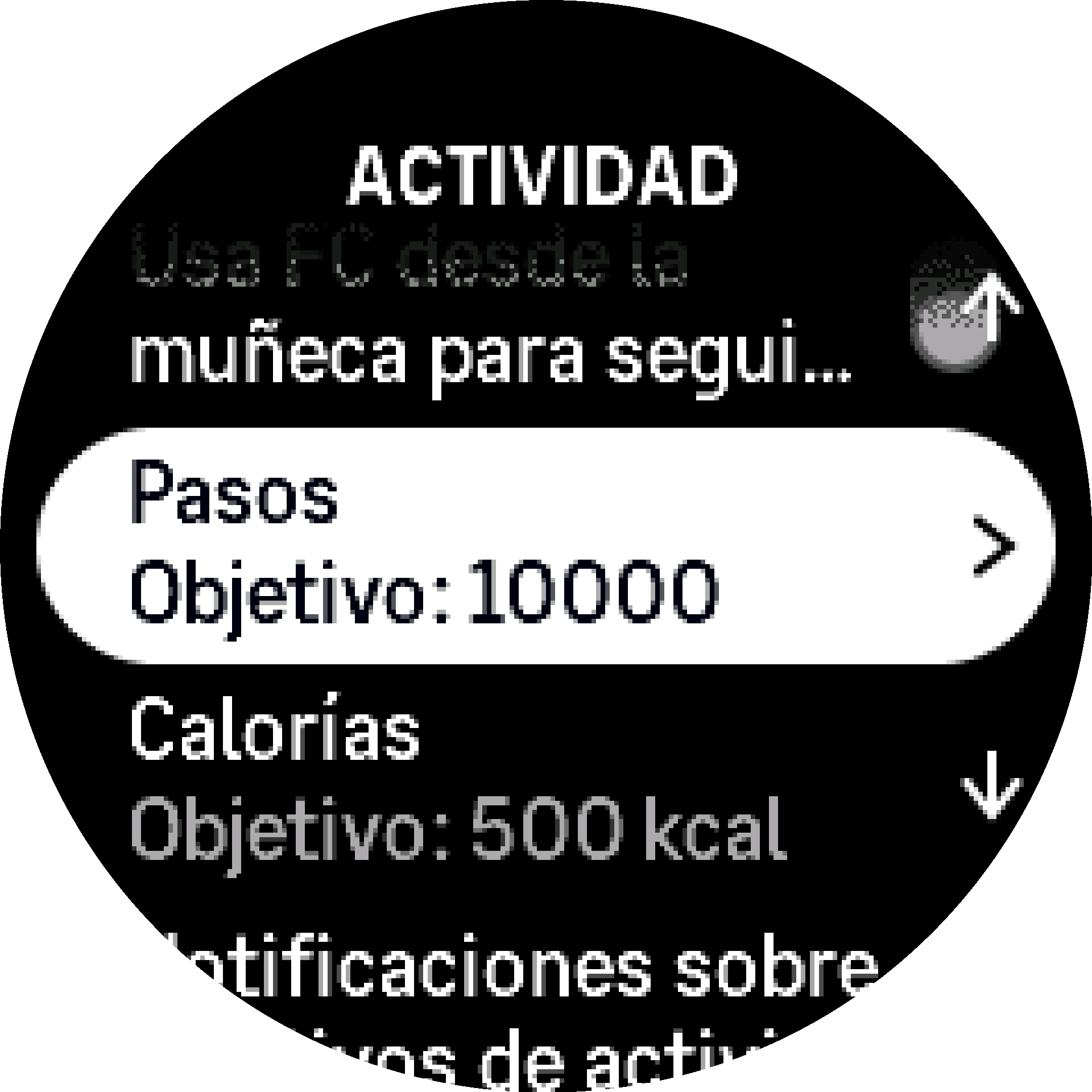

Objetivos de actividad
Puedes modificar tus objetivos diarios tanto para pasos como para calorías. En los ajustes, selecciona Actividad para abrir los ajustes del objetivo de actividad.
Para establecer tus objetivos de pasos, define el número total de pasos para el día.
El total de calorías que quemas por día se basa en dos factores: tu tasa metabólica basal (BMR) y tu actividad física.
La BMR es la cantidad de calorías que tu cuerpo quema mientras descansas. Se trata de las calorías que tu cuerpo necesita para mantener su temperatura y llevar a cabo funciones básicas como pestañear o hacer latir el corazón. Dicho número se basa en tu perfil personal y tiene en cuenta factores como la edad o el sexo.
Para establecer un objetivo de calorías, define cuántas calorías quieres quemar además de las de tu BMR. Estas calorías se denominan calorías activas. El anillo que rodea a la pantalla de actividad avanza según el número de calorías activas que quemas durante el día, comparadas con tu objetivo.
