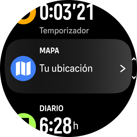

  1. Desde la esfera del reloj, desliza el dedo hacia arriba o gira la corona para seleccionar Mapa.
    Menú Mapa del Phoenix

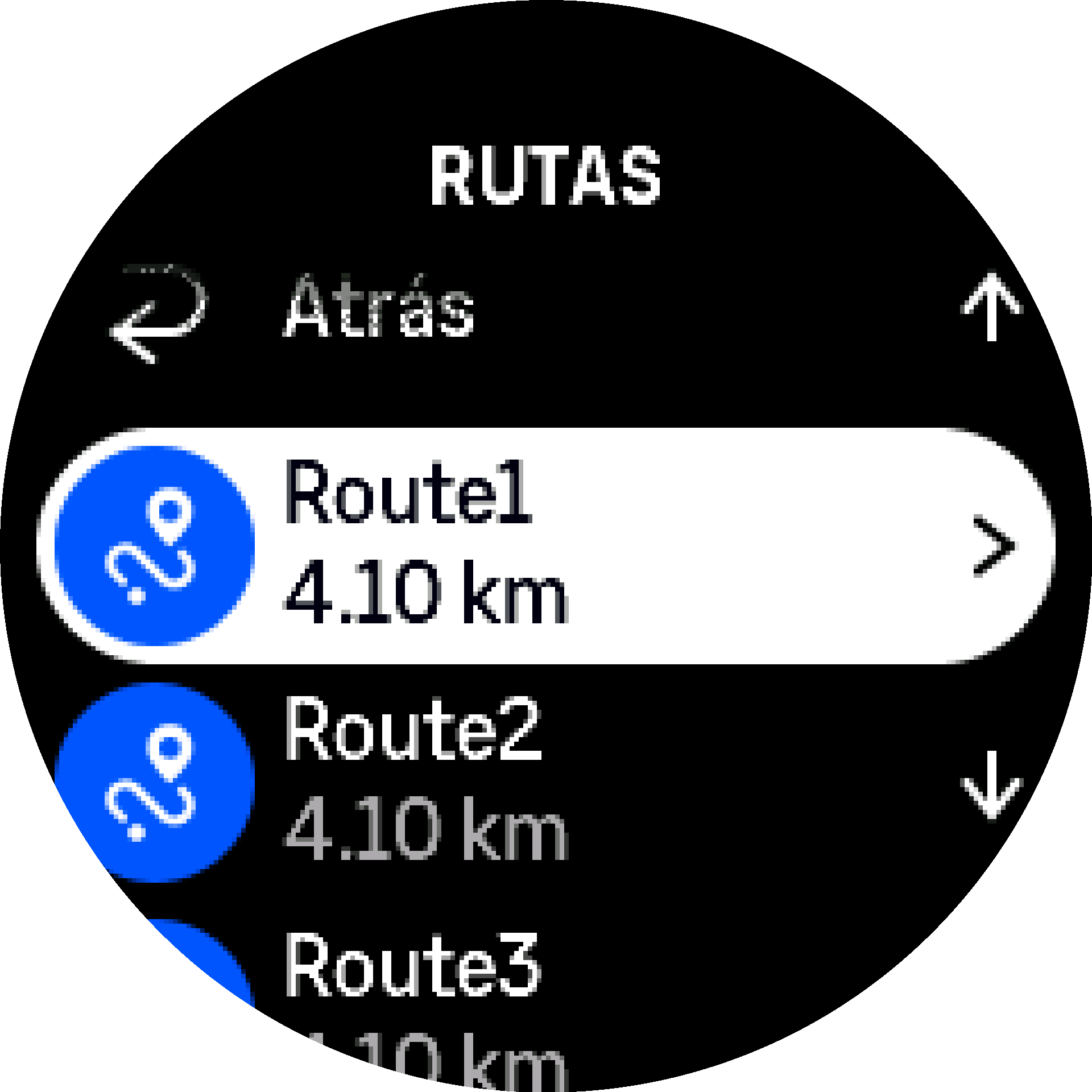

  3. Desplázate a Rutas y pulsa la corona para abrir tu lista de rutas.
  4. Desplázate a la ruta por la que quieres navegar y pulsa la corona.
    Lista de rutas S9PP
