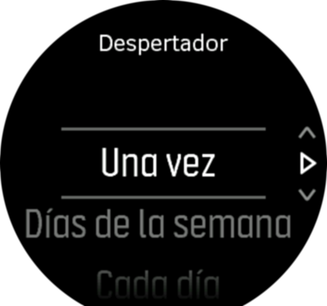

  1. Desde la esfera del reloj, pulsa el botón central para abrir el menú de accesos directos y desplázate hasta Alarmas.
  2. Selecciona primero con qué frecuencia quieres que suene. Las opciones son:
    Una vez: la alarma suena una vez en las próximas 24 horas a la hora establecida Entre semana: la alarma suena a la misma hora de lunes a viernes Cada día: la alarma suena a la misma hora todos los días de la semana
    alarm settings step1
  3. Configura hora y minutos y sal de los ajustes.
    alarm settings step2
