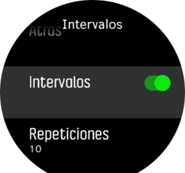

  1. Antes de comenzar una grabación de ejercicio, desliza el dedo hacia arriba o pulsa el botón inferior para abrir las opciones del modo de deporte.
  2. Desplázate hacia abajo hasta Intervalos y toca el ajuste o pulsa el botón central.
  3. Activa los intervalos y modifica los ajustes según se indica más arriba.
    Ajustes de entrenamiento con intervalos
  4. Desplázate de vuelta hacia arriba hasta la vista inicial y comienza tu ejercicio de forma habitual.

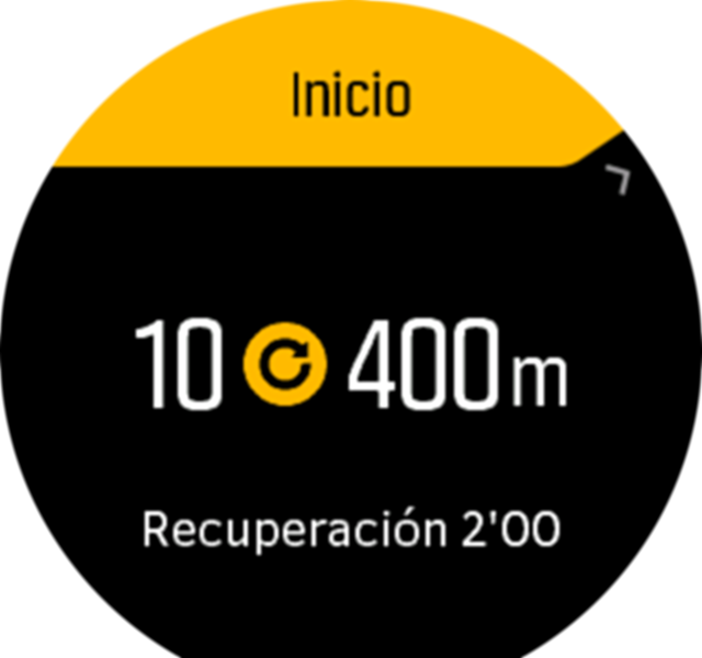

  5. Desliza el dedo hacia la izquierda o pulsa el botón central hasta alcanzar la pantalla de intervalos y pulsa el botón superior cuando estés listo para empezar tu entrenamiento con intervalos.
    Comienzo del entrenamiento con intervalos
