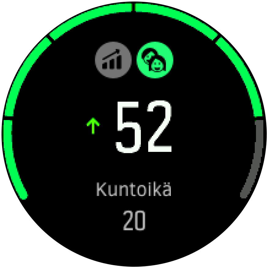

Votre niveau de forme estimé actuel apparaît dans l'affichage du niveau de forme. Depuis le cadran de montre, appuyez sur le bouton inférieur droit pour accéder à l'affichage du niveau de forme.

Appuyez sur le bouton supérieur gauche pour voir l'estimation de votre âge de forme physique. L'âge de forme physique est une valeur métrique qui réinterprète votre valeur de VO2max en termes d'âge. La pratique régulière des bons types d'activité physique vous aidera à booster votre VO2max et à abaisser votre âge de forme physique.
