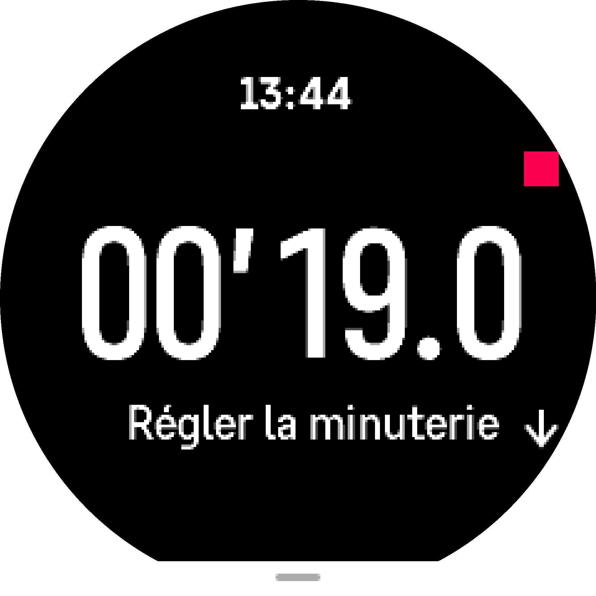

Lorsque vous accédez pour la première fois au widget, le chronomètre apparaît. Ensuite, la montre se souvient de la dernière fonction que vous avez utilisée, chronomètre ou compte à rebours.
Balayez l’écran vers le haut ou appuyez sur le bouton inférieur pour ouvrir le menu de raccourcis Régler la minuterie, dans lequel vous pouvez modifier les paramètres de chronomètre.
Dans le widget du chronomètre, balayez l'écran vers le haut ou appuyez sur le bouton inférieur pour ouvrir le menu des raccourcis. À partir de là, vous pouvez sélectionner une durée prédéfinie pour le compte à rebours ou créer votre compte à rebours personnalisé.
Arrêtez et remettez à zéro suivant les besoins avec les boutons supérieur et inférieur. Quittez le chronomètre en balayant l'écran vers la droite ou en appuyant sur le bouton central.

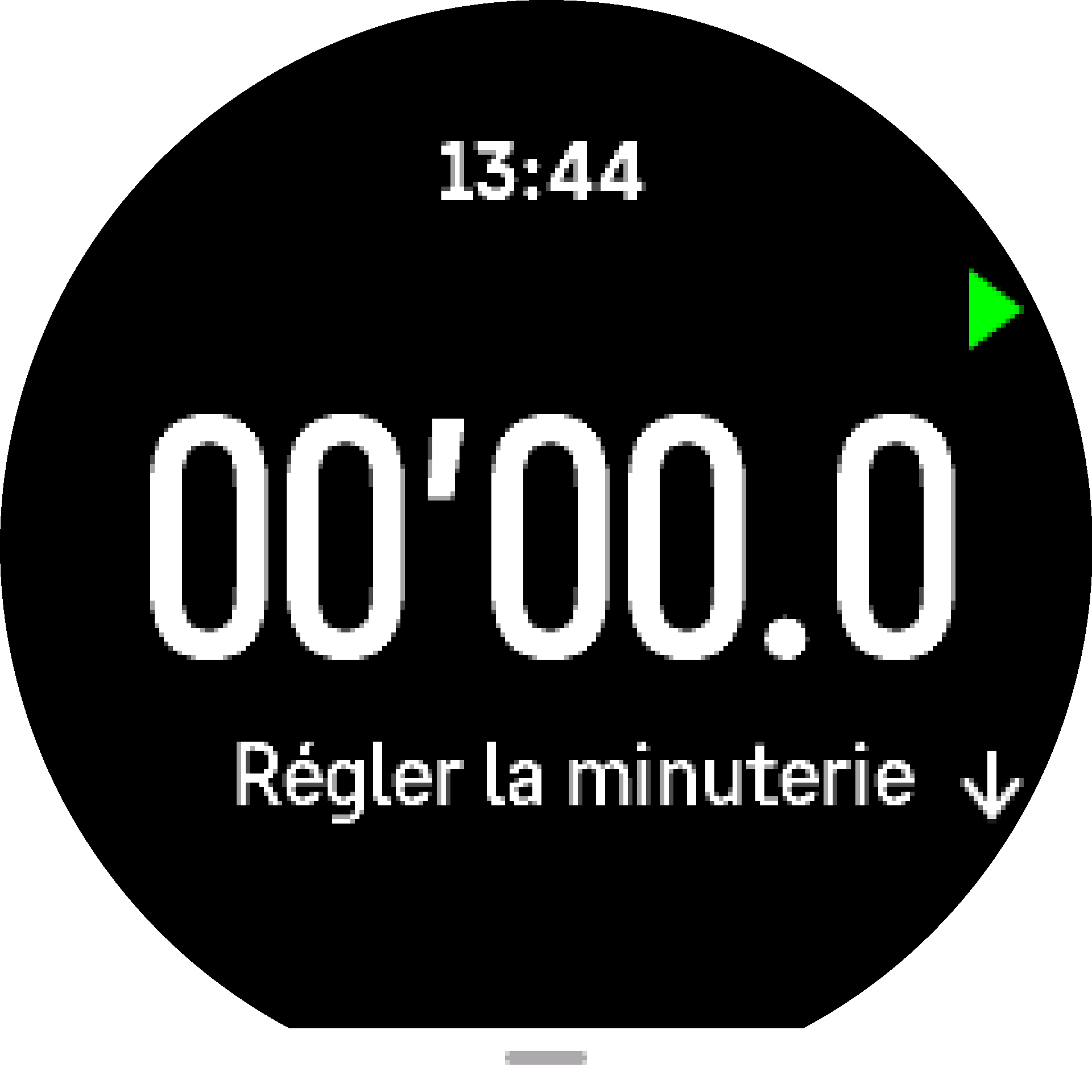

Chronomètre (Chronom.)
Démarrez ou arrêtez le chronomètre en appuyant sur le bouton supérieur. Vous pouvez reprendre en appuyant à nouveau sur le bouton supérieur. Remettez à zéro en appuyant sur le bouton inférieur.
TimerWidget Stopwatch
Quittez le chronomètre en balayant l'écran vers la droite ou en utilisant le bouton central.
