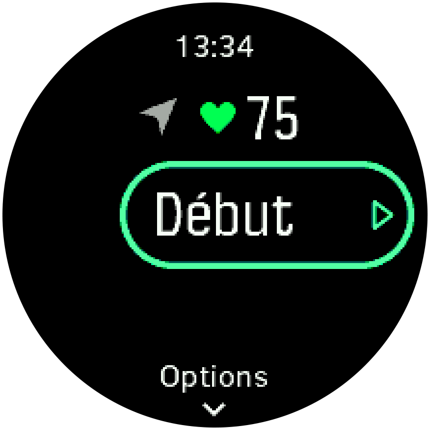

Pour enregistrer un exercice :
  1. Équipez-vous d'un capteur de fréquence cardiaque (en option).
  2. Faites défiler les options vers le haut jusqu'à l'icône de l'exercice et sélectionnez la fonction avec le bouton central.
    Exercise icon Spartan Trainer
  3. Appuyez sur le bouton supérieur ou inférieur droit pour faire défiler les modes sportifs et appuyez sur le bouton central pour sélectionner celui que vous voulez utiliser.
  4. Au-dessus de l'indicateur de démarrage, un ensemble d'icônes apparaît selon les équipements que vous utilisez avec le mode sportif (tels que le cardiofréquencemètre et le GPS connecté). L’icône flèche (GPS connecté) clignote en gris pendant la recherche et passe au vert dès qu'un signal est détecté. L'icône cœur (fréquence cardiaque) clignote en gris pendant la recherche et, lorsqu'un signal est détecté, elle est remplacée par un cœur en couleur attaché à une ceinture si vous utilisez un cardiofréquencemètre. Si vous utilisez le capteur de fréquence cardiaque optique, elle est remplacée par un cœur en couleur sans ceinture.
    Si vous utilisez un capteur de fréquence cardiaque et si l'icône devient verte uniquement (ce qui signifie que le capteur de fréquence cardiaque optique est actif), vérifiez que le capteur de fréquence cardiaque est appairé, voir Appairage des POD et capteurs, et sélectionnez à nouveau le mode sportif.
    Vous pouvez attendre que chaque icône passe au vert ou lancer l'enregistrement dès que vous le souhaitez en appuyant sur le bouton central.
    Start exercise
    Dès que l'enregistrement est lancé, la source de fréquence cardiaque sélectionnée est verrouillée et ne pourra pas être changée pendant la séance d'entraînement en cours.

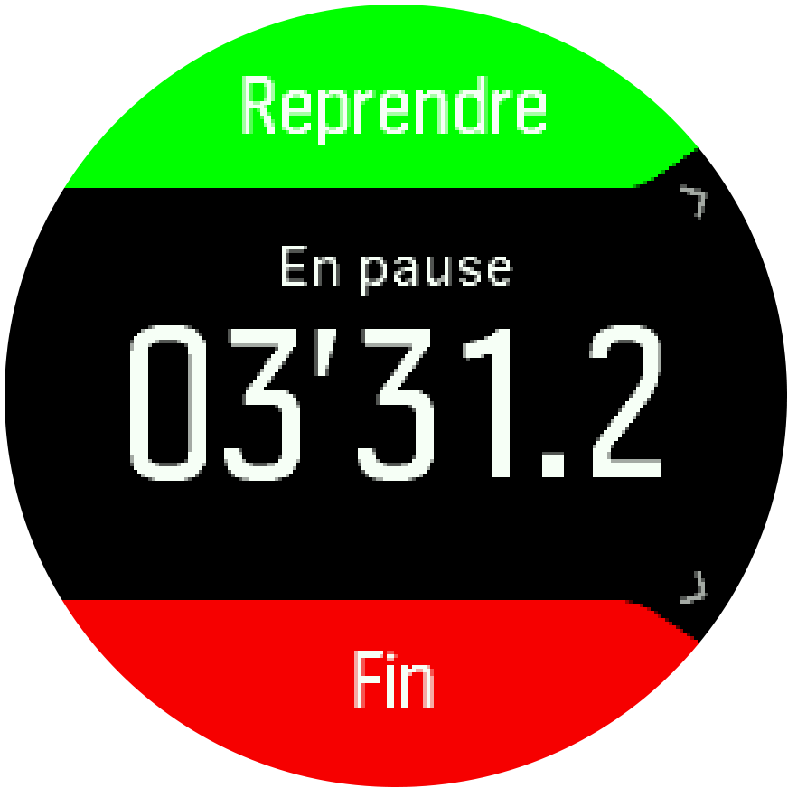

  6. Appuyez sur le bouton supérieur droit pour mettre en pause l'enregistrement. Arrêtez et sauvegardez avec le bouton inférieur droit ou reprenez l'enregistrement avec le bouton supérieur droit.
    Recording paused

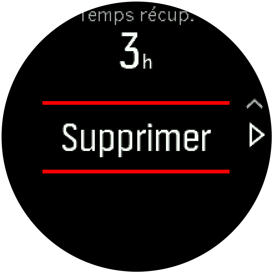

Si vous avez enregistré un exercice que vous ne voulez pas garder, vous pouvez supprimer l’entrée du journal en faisant défiler les options vers le bas jusqu'à Supprimer et confirmer avec le bouton central. Vous pouvez également supprimer les enregistrements de la même manière depuis le journal.
Log delete Trainer

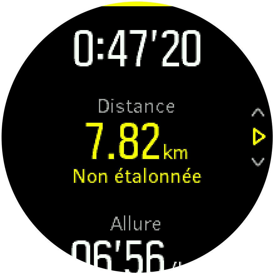

Étalonnage de la vitesse et de la distance
Votre Suunto 3 est capable de mesurer votre vitesse de course à pied et de marche ainsi que la distance parcourue à l'aide de l'accéléromètre intégré à la montre. L'accéléromètre doit être étalonné selon votre longueur de foulée et vos mouvements personnels. Non étalonnée, la montre ne pourra pas mesurer correctement la vitesse et la distance.
La manière la plus facile d'étalonner votre montre est d'enregistrer les premiers exercices de course à pied ou de marche avec le GPS connecté (voir GPS connecté). Lorsque vous utilisez le GPS de votre téléphone portable, l'étalonnage de la vitesse et de la distance s'effectuent automatiquement en arrière-plan.
Pour étalonner manuellement votre montre :
  1. Enregistrez un exercice de marche et de course à pied sur une distance connue (par exemple sur une piste) et pendant au moins 12 minutes. Voir Enregistrement d'un exercice.
  2. Modifiez la distance dans le récapitulatif à l'issue de votre exercice en appuyant sur le bouton central lorsque la distance est en surbrillance.
    SF3 Distance Calibration
REMARQUE:
Pour obtenir la meilleure exactitude, étalonnez votre montre manuellement séparément pour la course à pied et pour la marche.

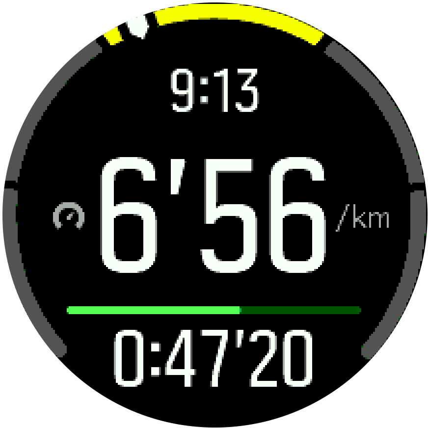

Si vous avez activé les objectifs généraux, une barre de progression est visible sur chaque affichage de données.
ZoneDisplay Progress S3F
Vous recevrez également une notification lorsque vous aurez atteint 50 % de votre objectif et lorsque l'objectif que vous avez sélectionné sera rempli.

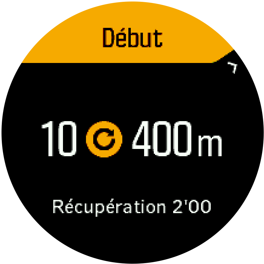

Entraînement fractionné
Les entraînements fractionnés consistent en une série d’efforts répétés, de plus ou moins forte intensité. Avec votre Suunto 3, vous pouvez définir votre propre entraînement fractionné pour chaque mode sportif.
Pour définir vos intervalles, vous devez donner quatre renseignements :
  • Intervalles : commande marche/arrêt qui active ou désactive l'entraînement fractionné. Lorsque vous activez cette option, un affichage d'entraînement fractionné s'ajoute à votre mode sportif.
  • Répétitions : le nombre d'ensembles d'intervalles + récupérations que vous souhaitez réaliser.
  • Intervalle : la longueur de votre intervalle de haute intensité, basée sur la distance ou la durée.
  • Récupération : la longueur de votre temps de repos entre les intervalles, basée sur la distance ou la durée.
Gardez à l'esprit que si vous utilisez la distance pour définir vos intervalles, vous devez utiliser un mode sportif mesurant la distance. La mesure peut par exemple être basée sur le GPS assisté mobile, sur la vitesse mesurée au poignet ou sur un Foot POD ou un Bike POD.
Pour vous entraîner avec les intervalles :
  1. Depuis l'écran de lancement, sélectionnez votre sport.
  2. Avant de démarrer l'enregistrement d'un exercice, appuyez sur le bouton inférieur droit pour ouvrir les options du mode sportif.
  3. Faites défiler les options vers le bas jusqu'à Intervalles et appuyez sur le bouton central.
  4. Activez les intervalles et réglez les paramètres décrits plus haut.
  5. Faites défiler les options vers le haut jusqu'à Retour et confirmez avec le bouton central.
  6. Appuyez sur le bouton supérieur droit jusqu'à atteindre la vue de démarrage et démarrez votre exercice de la manière habituelle.
  7. Appuyez sur le bouton inférieur gauche pour changer de vue et afficher les intervalles et appuyez sur le bouton supérieur droit lorsque vous êtes prêt à démarrer votre entraînement fractionné.
    Interval training start Trainer
  8. Si vous voulez interrompre votre entraînement fractionné avant d'avoir accompli toutes vos répétitions, appuyez de façon prolongée sur le bouton central pour ouvrir les options du mode sportif et désactivez l'option Intervalles.

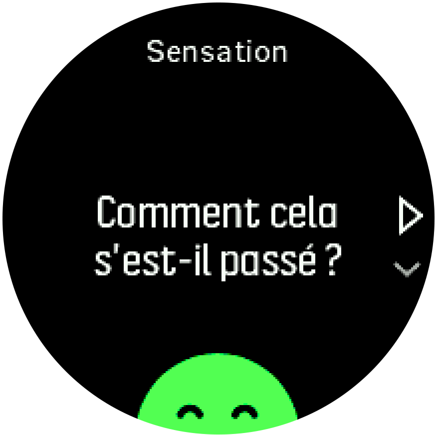

Ressenti
Si vous vous entraînez régulièrement, l'évolution de votre ressenti après chaque séance est un indicateur important de votre condition physique globale.
Vous avez le choix entre cinq degrés de ressenti :
  • Médiocres
  • Moyennes
  • Bonnes
  • Très bonnes
  • Excellentes
Il vous appartient de décider ce que signifient exactement ces options. L'important est de les utiliser de façon cohérente.
Pour chaque séance d'entraînement, vous pouvez enregistrer votre ressenti sur la montre directement après l'arrêt de l'enregistrement en répondant à la question « Comment cela s'est-il passé ? ».
feeling how was it Trainer
Vous pouvez passer la question en appuyant sur le bouton central.

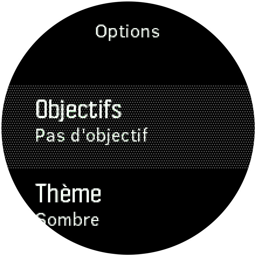

Thème d'affichage
Pour améliorer la lisibilité de l'écran de votre montre pendant l'exercice ou la navigation, vous pouvez choisir un thème clair ou foncé.
Avec le thème clair, le fond de l'affichage est clair et les chiffres foncés.
Avec le thème foncé, le contraste est inversé, avec un fond foncé et des chiffres clairs.
Le thème est un réglage global que vous pouvez changer dans votre montre depuis n'importe quelles options de mode sportif.
Pour changer le thème d'affichage dans les options des modes sportifs :
  1. Depuis le cadran de la montre, appuyez sur le bouton supérieur droit pour ouvrir l'écran de lancement.
  2. Faites défiler les options jusqu'à Exercice et appuyez sur le bouton central.
  3. Allez dans un mode sportif quelconque et appuyez sur le bouton inférieur droit pour ouvrir les options du mode sportif.
  4. Faites défiler les options jusqu'à Thème et appuyez sur le bouton central.
  5. Choisissez l'option Clair ou Foncé en appuyant sur le bouton supérieur ou inférieur droit et validez avec le bouton central.
  6. Remontez dans la liste pour quitter les options du mode sportif et lancez (ou quittez) le mode sportif.
