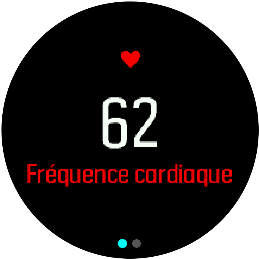

FC instantanée
L'affichage de la FC instantanée vous procure un aperçu rapide de votre fréquence cardiaque. C'est votre fréquence cardiaque actuelle qui s'affiche.
Pour visualiser la FC instantanée :
Depuis la vue du cadran de montre, appuyez sur le bouton inférieur droit pour accéder à l'affichage de la FC instantanée.
Appuyez sur le bouton inférieur gauche pour quitter l'affichage et revenir à la vue du cadran de montre.
