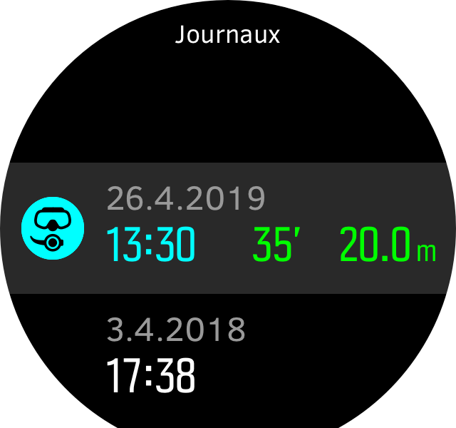

Les journaux de plongée sont accessibles sous Journaux. Ils sont organisés par date et heure, et chaque entrée de la liste indique la profondeur max. et le temps de plongée.
Les détails du journal de plongée et le profil peuvent être parcourus en faisant défiler les journaux à l'aide des boutons supérieur et inférieur et en sélectionnant un journal avec le bouton central.

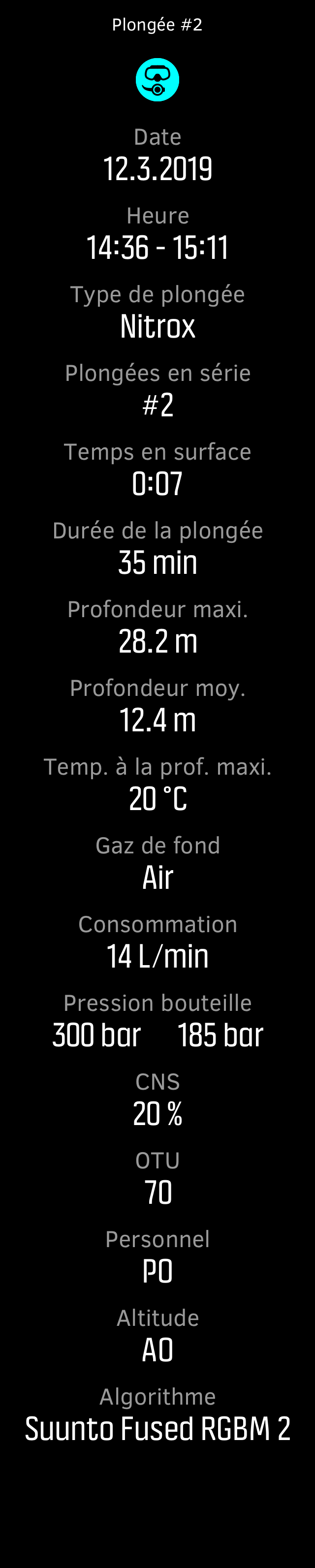

L’image ci-dessous affiche des informations sur :
- les heures de début et de fin (14:36, 15:11)
- le profil de profondeur
- le temps de surface (0:07)
- la profondeur max. et la température à la profondeur max. (33,0 m, 19 °C)
À titre d'exemple, l’affichage d’informations du journal vous donne les informations suivantes pour la plongée Nitrox enregistrée :
