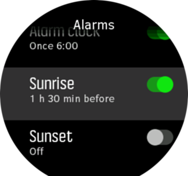

Алармите при изгрев и залез във вашия Suunto 9 Peak са адаптивни според вашето местоположение. Вместо да задавате фиксиран час, задавате алармата според това колко време преди изгрева или залеза искате да бъдете известени.
Часовете за изгрев и залез се определят през GPS, така че часовникът разчита на данните от GPS-а, взети от последния път, когато сте го използвали.
За да зададете аларми при изгрев/залез:
  1. Натиснете средния бутон, за да отворите менюто с бутони за бърз достъп.
  2. Превъртете надолу до Alarms(Аларма) (Аларми) и влезте в менюто с натискане на средния бутон.
  3. Превъртете до алармата, която искате да зададете и я изберете, като натиснете средния бутон.
    SunriseSunset alarm toggle Spartan
  4. Задайте желания час преди изгрева/залеза, като превъртите нагоре/надолу с горния и долния бутон и потвърдете със средния бутон.
  5. Задайте минутите по същия начин.
    Time before sunset sunrise Spartan
  6. Натиснете средния бутон, за да потвърдите и да излезете.
