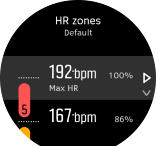

Задаване на макс. пулс
Задайте максималния си сърдечен ритъм от настройките под Training » Intensity zones » Default zones.
  1. Докоснете максималния пулс (най-висока стойност, в bpm) или натиснете средния бутон.
  2. Изберете новия максимален пулс, като плъзнете нагоре или надолу или чрез натискане на горния десен или долния десен бутон.
Default Max HR
  1. Докоснете избора си или натиснете средния бутон.
  2. За да излезете от изгледа със зони на сърдечен ритъм, плъзнете надясно или задръжте средния бутон натиснат.
бележка:
Можете също така да зададете своя максимален сърдечен ритъм от настройките под General » Personal.

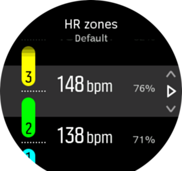

Задаване на зони на сърдечен ритъм по подразбиране
Задайте своите зони на сърдечен ритъм по подразбиране от настройките под Training » Intensity zones » Default zones.
  1. Превъртете нагоре/надолу и докоснете или натиснете средния бутон, когато бъде маркирана зоната на сърдечен ритъм, която искате да промените.
  2. Изберете новата зона на сърдечен ритъм, като плъзнете нагоре или надолу или чрез натискане на горния десен или долния десен бутон.
Default HR zone
    бележка:
    Избирането на Reset в изгледа със зони на сърдечния ритъм ще нулира зоните на сърдечния ритъм до стойностите по подразбиране.

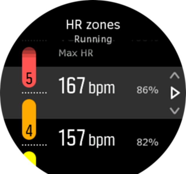

Задаване на зони на сърдечен ритъм за конкретни дейности
Задайте своите зони на сърдечен ритъм за конкретни дейности от настройките под Training » Intensity zones » Advanced zones.
  1. Докоснете дейността (бягане или каране на колело), която искате да редактирате, или натиснете средния бутон, когато дейността бъде маркирана.
  2. Натиснете средния бутон, за да включите или изключите зоните на сърдечен ритъм.
  3. Превъртете нагоре/надолу и докоснете или натиснете средния бутон, когато бъде маркирана зоната на сърдечен ритъм, която искате да промените.
  4. Изберете новата зона на сърдечен ритъм, като плъзнете нагоре или надолу или чрез натискане на горния десен или долния десен бутон.
Advanced HR Zone

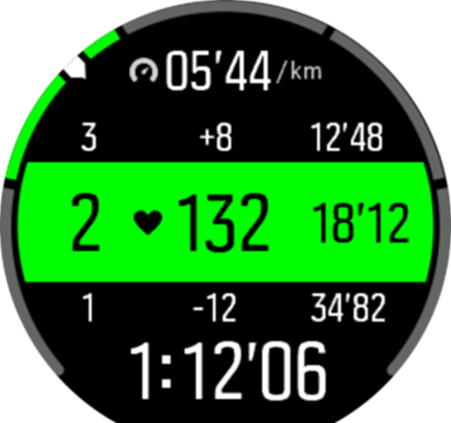

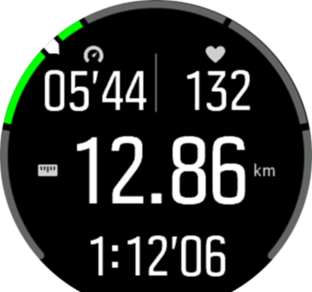

Използване на зоните на сърдечен ритъм при тренировка
Когато записвате тренировка (вижте Запис на тренировка), и имате избран сърдечен ритъм като цел за интензивност (вижте Използване на цели при тренировки), около външния ръб на дисплея в спортен режим се показва измерител на зоната на сърдечен ритъм, разделен на пет части (за всички спортни режими, които поддържат сърдечен ритъм). Измерителят посочва в коя зона на сърдечен ритъм тренирате в момента, като осветява съответната част. Малката стрелка в измерителя посочва къде сте в обхвата на дадената зона.
Zone gauge
Часовникът ви сигнализира, когато достигнете избраната целева зона. По време на тренировката часовникът ще ви подкани да ускорите или забавите, ако сърдечният ви ритъм е извън избраната целева зона.
Guidance SpeedUp Spartan
Освен това може да се добави специален дисплей за зоните на интензивност, ако персонализирате текущия спортен режим, който използвате. Дисплеят за зони показва текущата ви зона на сърдечен ритъм в средното поле, колко дълго сте в тази зона и колко сте далеч (в удари в минута) от съседните зони. Фоновият цвят на лентата посочва и в коя зона на сърдечен ритъм тренирате.
Zone display
В обобщението на тренировката получавате разбивка на това колко време сте били във всяка зона.

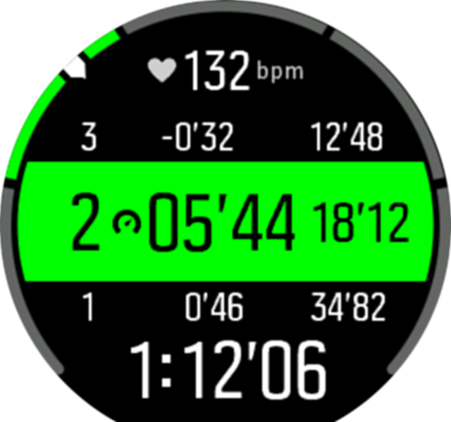

Използване на зоните на темпо при тренировка
Когато записвате тренировка (вижте Запис на тренировка), и сте избрали темпото като цел за интензивност (вижте Използване на цели при тренировки), се вижда измерител със зони на темпо, разделен на пет участъка. Тези пет участъка се показват около външния ръб на дисплея за спортен режим. Измерителят показва зоната на темпо, която сте избрали като цел за интензивност, като осветява нейния участък. Малката стрелка в измерителя посочва къде сте в обхвата на дадената зона.
Zone gauge
Часовникът ви сигнализира, когато достигнете избраната целева зона. По време на тренировката часовникът ще ви подкани да ускорите или забавите, ако темпото ви е извън избраната целева зона.
Освен това има и специален дисплей за зони на темпо в дисплея по подразбиране на спортния режим. Дисплеят за зони показва текущата ви зона на темпо в средното поле, колко дълго сте в тази зона и колко сте далеч от темпото на съседните зони. Средната лента също така светва, което показва, че тренирате в правилната зона на темпо.
ZoneDisplay Pace Spartan
