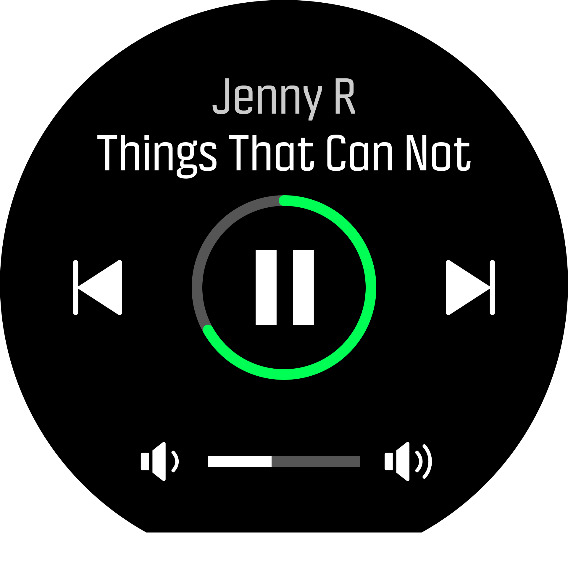

Voor toegang tot de mediabedieningen druk je op de middelste knop op de wijzerplaat of druk je tijdens een training op de middelste knop totdat de display van mediabediening wordt getoond.
In de display van mediabediening hebben de knoppen de volgende functies:
MediaControls
  • Afspelen/pauzeren: rechterbovenknop
  • Volgende nummer/episode: rechteronderknop
  • Vorige nummer/episode: rechterbovenknop (lang indrukken)
  • Volume:rechteronderknop (lang drukken), opent de volumebedieningen
    • In de display van volumebedieningen kun je met de rechterbovenknop het volume verhogen en met de rechteronderknop het volume verlagen. Druk op de middelste knop om terug te keren naar display van mediabediening.
Druk op de middelste knop om de display van mediabediening af te sluiten.
