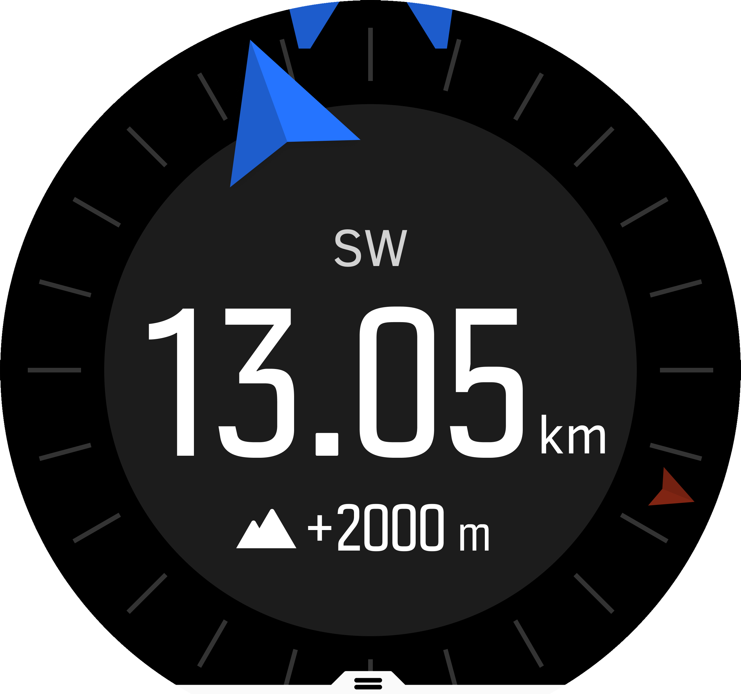

Hoogtenavigatie
Als u een route aflegt die hoogte-informatie bevat, kunt u ook navigeren op basis van stijging en daling, met behulp van het hoogteprofieldisplay. Veeg vanuit het hoofdnavigatiedisplay (waar u uw route ziet) naar links of druk op de middelste knop om naar het hoogteprofieldisplay te gaan.
De weergave hoogteprofiel toont u de volgende informatie:
  • bovenaan: uw huidige hoogte
  • midden: hoogteprofiel dat uw huidige positie weergeeft
  • onderaan: resterende stijging of daling (tik op het scherm om van weergave te veranderen)

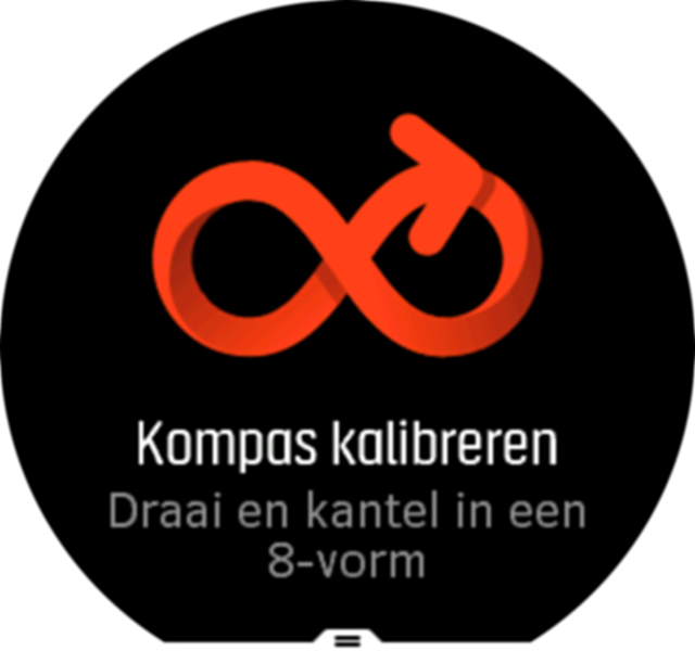

Kompas kalibreren
Als het kompas niet gekalibreerd is, wordt u gevraagd het kompas te kalibreren wanneer u naar de weergave kompas gaat.
Calibrate compass Spartan
Als je het kompas opnieuw wilt kalibreren, kun je de kalibratie starten vanuit de instellingen onder Navigatie » Navigatie-instellingen » Kompas kalibreren.

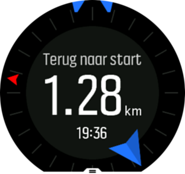

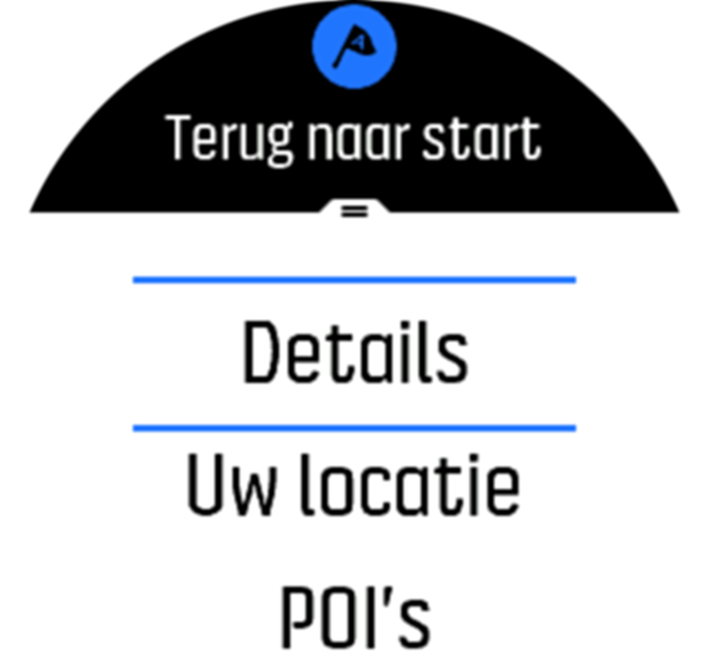

Terugvinden
Als u gps gebruikt bij het vastleggen van een activiteit slaat Suunto 9 Peak automatisch het startpunt van uw oefening op. Met Terugvinden, kan Suunto 9 Peak u direct terugleiden naar uw startpunt.
Om Terugvinden te starten:
  1. Start een oefening met gps.

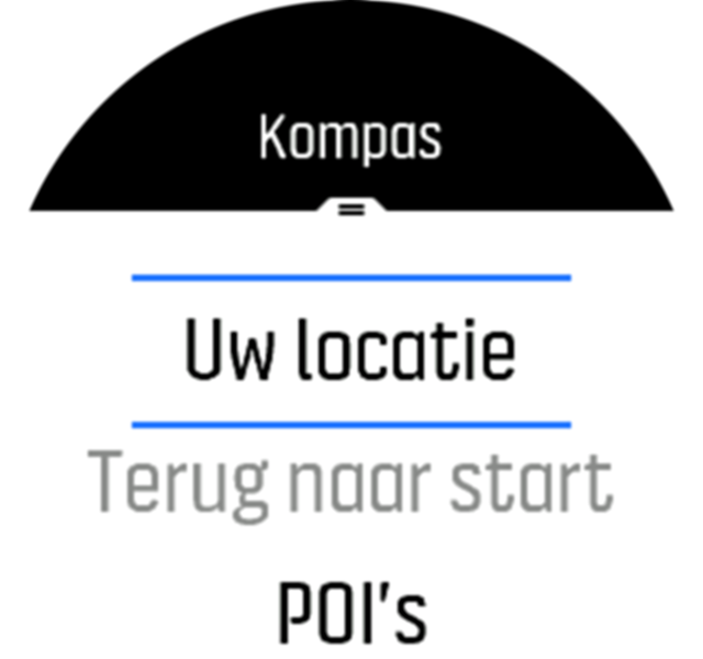

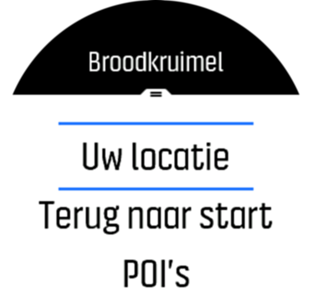

  2. Veeg naar links of druk op de onderste knop totdat u het navigatiescherm bereikt.
  3. Veeg omhoog of druk op de onderste knop om naar het snelmenu te gaan.
  4. Blader naar Terugvinden en tik op het scherm of druk op de middelste knop om de instelling te selecteren.
    Naar Terugvinden bladeren Spartan
De navigatiebegeleiding wordt als laatste scherm op de geselecteerde sportmodus weergegeven.
Terugvinden-scherm Spartan

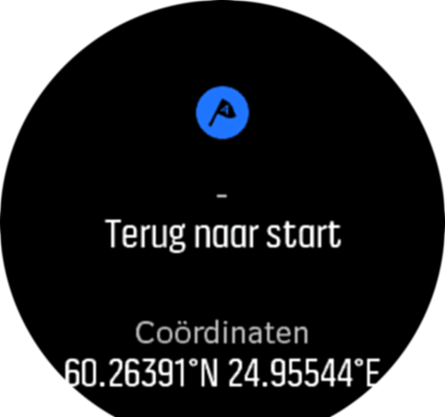

Om bijkomende details te zien met betrekking tot uw huidige positie:
  1. Veeg omhoog vanuit de weergave Terugvinden of druk op de onderste knop om het snelmenu te openen.
  2. Selecteer Details.
    Naar Terugvinden bladeren Details Spartan
  3. Veeg omhoog of druk op de onderste knop om door de lijst te bladeren.
    Terugvinden Details Spartan
Veeg naar rechts of druk op de middelste knop om de detailweergave te sluiten.

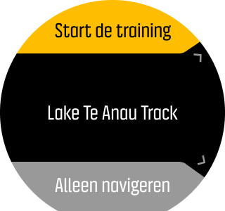

Routes
Je kunt je Suunto 9 Peak gebruiken om routes te navigeren. Plan uw route in Suunto-app en zet deze over naar uw horloge tijdens de volgende synchronisatie.
Een route navigeren:
  1. Veeg omlaag of druk op de bovenste knop om het startscherm te openen.
  2. Scrol naar Navigatie en tik op het pictogram of druk op de middelste knop.
    Navigation icon
  3. Scrol naar Routes en druk op de middelste knop om je lijst met routes te openen.
    Routes list
  4. Scrol naar de route die je wilt volgen en druk op de middelste knop.
    Routes Exercise
  5. Selecteer Start de training als je de route wilt gebruiken voor trainen of selecteer Alleen navigeren als je de route alleen wilt navigeren.
    OPMERKING:
    Als je de route alleen navigeert, wordt niets opgeslagen of geregistreerd in de Suunto-app.
  6. Druk nogmaals op elk gewenst moment op de bovenste knop om de navigatie te stoppen.

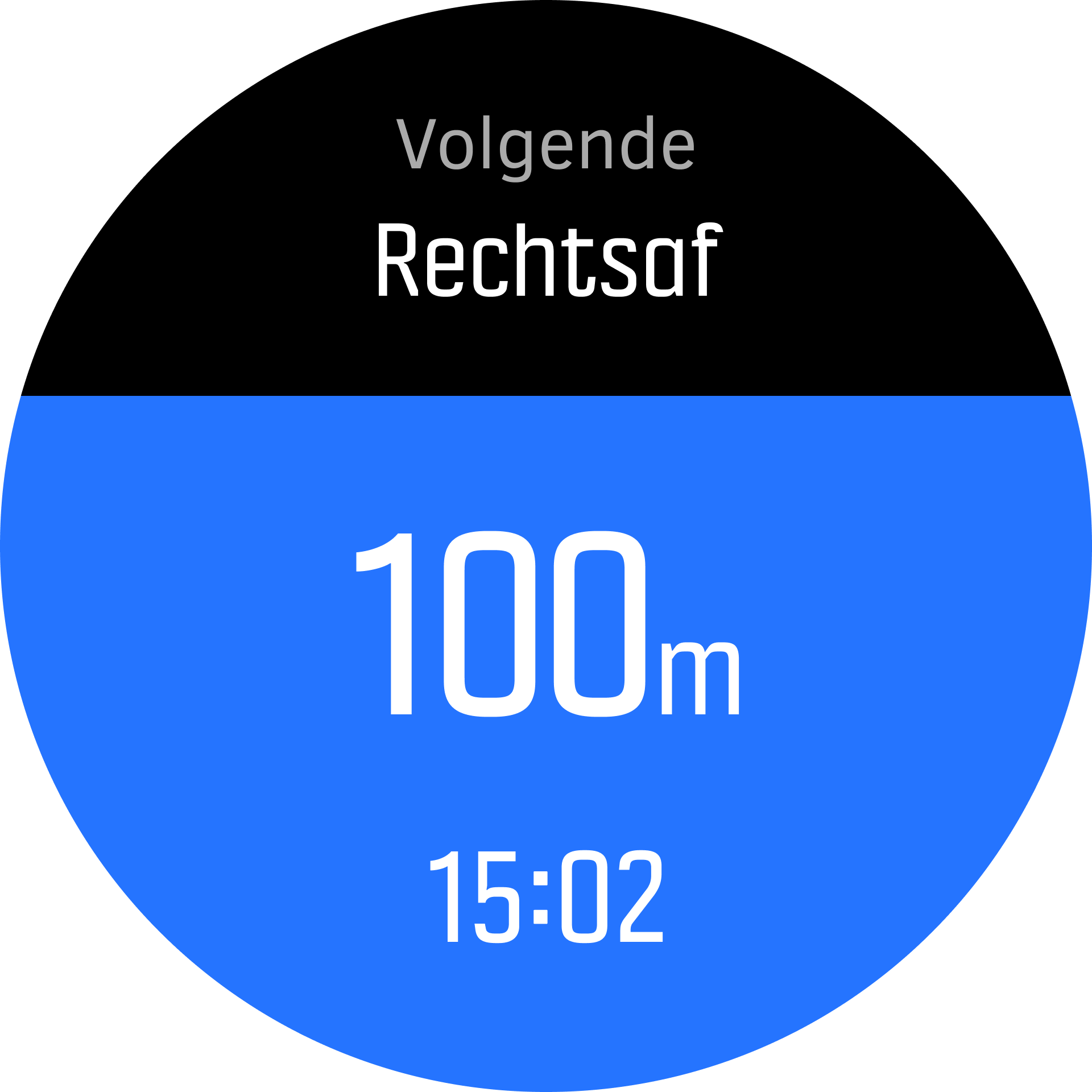

Stapsgewijze navigatie
Wanneer je routes aanmaakt in Suunto-app, kun je ervoor kiezen om stapsgewijze instructies te activeren. Wanneer de route wordt overgezet naar je horloge en wordt gebruikt voor navigatie, geeft je horloge je stapsgewijze instructies met een geluidsmelding en informatie over welke kant je op moet.
