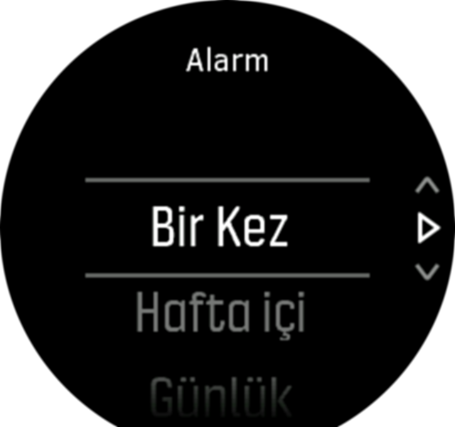

  1. Saat yüzünde, orta düğmeye basarak kısayol menüsünü açın ve Alarmlar öğesine gidin.
  2. Öncelikle alarmın ne sıklıkla çalacağını belirleyin. Seçenekler şunlardır:
    Bir Kez (Bir kez): Alarm, önümüzdeki 24 saat içinde belirlenen saatte bir kez çalar Hafta içi (Haftalık): Alarm, Pazartesi-Cuma günleri arasında aynı saatte çalar Günlük (Günlük): Alarm, haftanın her günü aynı saatte çalar
    alarm settings step1
  3. Saat ve dakikayı belirledikten sonra ayarlardan çıkın.
    alarm settings step2
