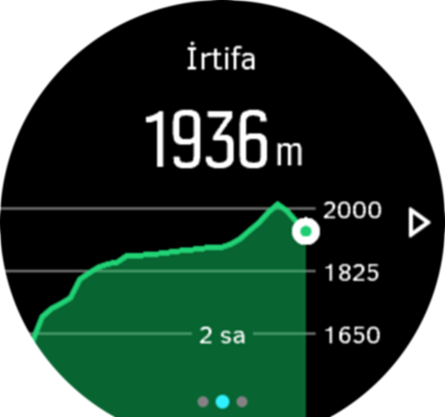

İrtifa ve barometrik basınç değerlerini görüntülemek için ekranı yukarı kaydırın veya alt düğmeye basın.

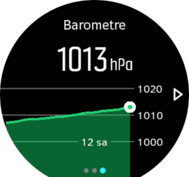

İrtifa ölçer ve barometre eğilim grafikleri arasında geçiş yapmak için ekranı sola kaydırın veya orta düğmeye basın.
AltitudeGraph
BarometerGraph

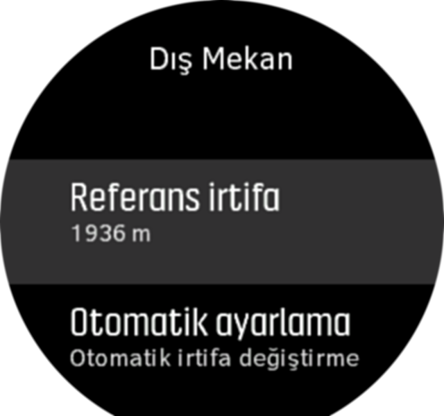

Yükseklik ölçer veya barometre grafik görünümündeyken orta düğmeyi basılı tutarak dış mekan ayarlarına hızlıca erişebilir ve referans değerini ayarlayabilirsiniz.

Saatiniz dikey hareket tespit ederse yükseklik ölçümüne geçer. İrtifa grafiğine bakarken, bu grafik en fazla 10 saniyelik bir gecikme ile güncellenir.
Sabit bir irtifada olduğunuzda (12 dakika içerisinde 5 metreden daha az dikey hareket), saatiniz hava basıncı değişikliklerini hava durumu değişimi olarak yorumlar ve barometre grafiğini ona göre ayarlar.

Suunto 9 Peak, yüksekliği ölçmek için barometrik basınç kullanır. Doğru ölçümler elde etmek için, bir yükseklik referans noktası tanımlamalısınız. Tam değeri biliyorsanız, bu yükseklik bulunduğunuz rakım olabilir. Alternatif olarak, referans noktasını otomatik olarak ayarlamak için FusedAlti'yi (bkz. FusedAlti™) kullanabilirsiniz.
Referans noktası ayarını, Dış Mekan (Dış Mekan) seçeneği altındaki ayarlardan yapabilirsiniz.
Outdoor settings
