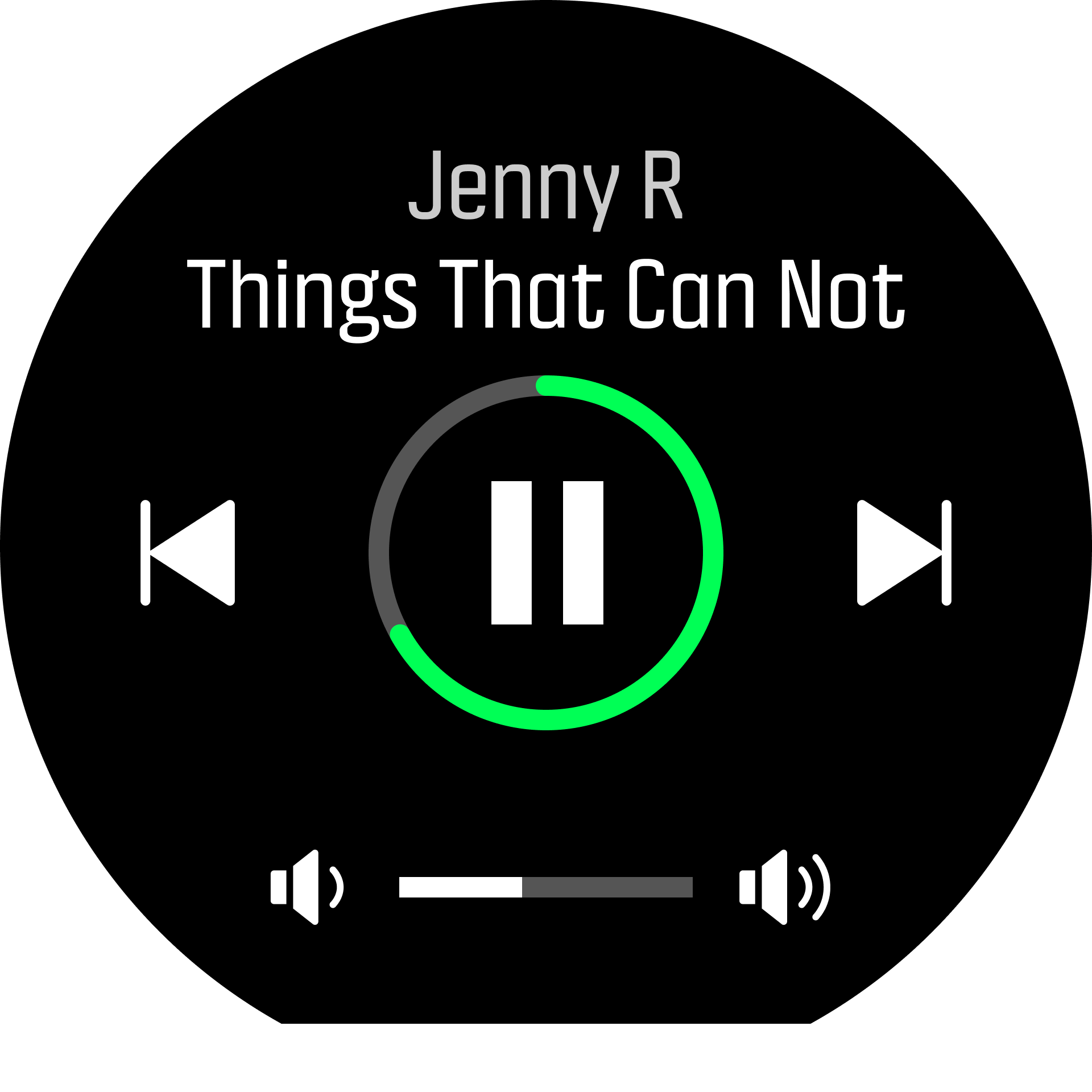

Medya kontrollerine erişmek için saat yüzünde orta düğmeye basın veya egzersiz sırasında medya kontrol ekranı gösterilene kadar orta düğmeye basın.
Medya kontrol ekranında düğmelerin işlevleri şu şekildedir:
MediaControls
  • Oynat/Duraklat: Sağ üst düğme
  • Sonraki parça/bölüm: Sağ alt düğme
  • Önceki parça/bölüm: Sağ üst düğme (uzun basın)
  • Ses: Sağ alt düğme (uzun basın), ses kontrollerini açar
    • Ses kontrolleri ekranında, sağ üst düğme sesi artırırken sağ alt düğme sesi azaltır. Medya kontrol ekranına dönmek için orta düğmeye basın.
Medya kontrol ekranından çıkmak için orta düğmeye basın.
NOT:
Saatinizde dokunmatik ekran varsa, medya kontrolleri ekrandaki simgelere dokunarak da kullanılabilir.
