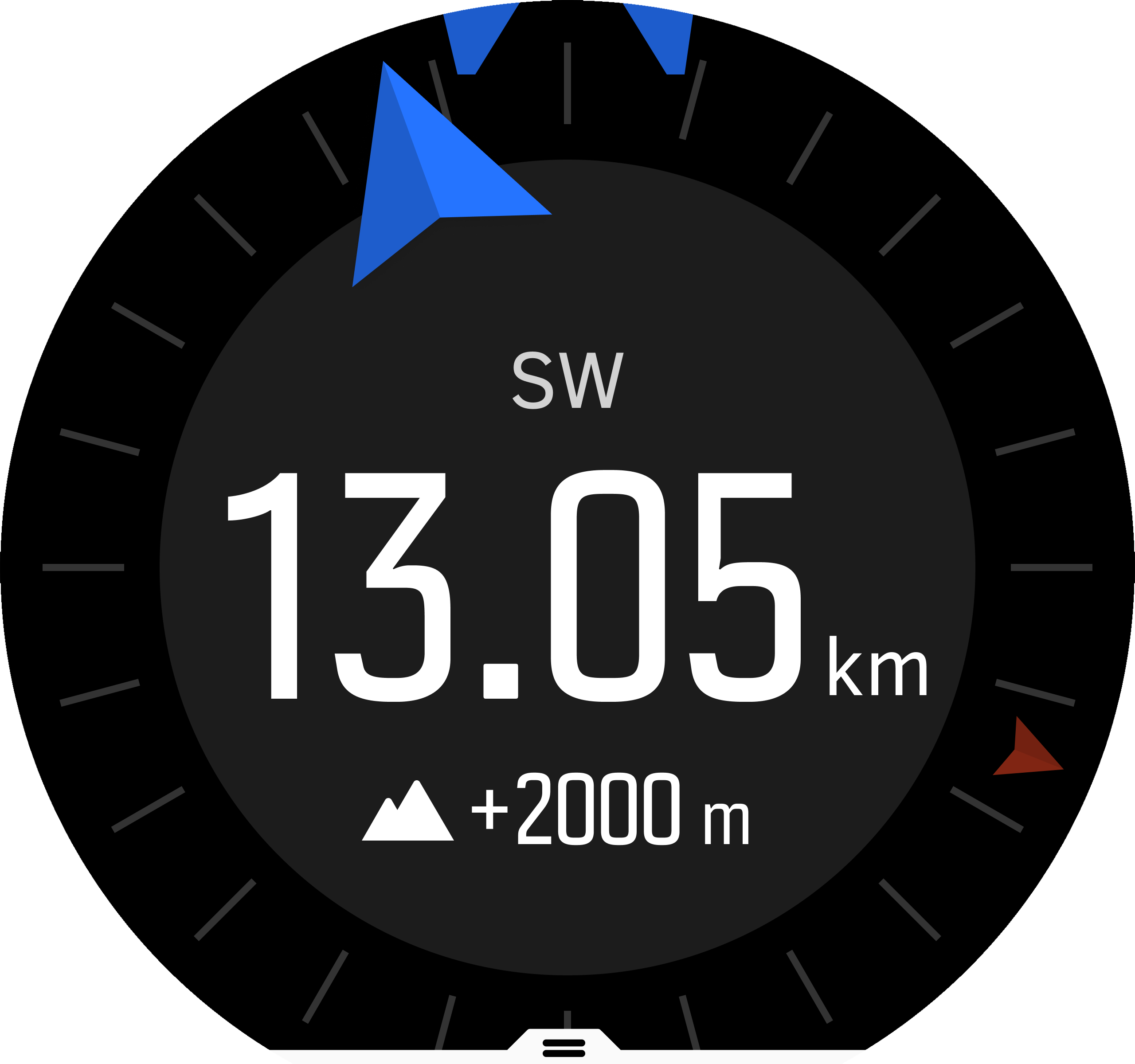

Kerteriz navigasyonu
Kerteriz navigasyonu, gördüğünüz veya önceden haritadan baktığınız bir konum için hedef yolu izlemek amacıyla açık alanda kullanabileceğiniz bir özelliktir. Bu özelliği tek başına pusula olarak veya bir kağıt harita ile birlikte kullanabilirsiniz.
Yönü ayarlarken hedef mesafeyi ve irtifayı ayarlarsanız, saatiniz söz konusu hedef konuma gitmek için kullanılabilir.
Bearing Navigation S9
Bir egzersiz sırasında kerteriz navigasyonunu kullanmak için (sadece açık alan aktivitelerinde kullanılabilir):
  1. Bir egzersiz kaydı başlatmadan önce, yukarı kaydırarak veya alt düğmeye basarak spor modu seçeneklerini açın.
  2. Navigasyon öğesine dokunun veya orta düğmeye basın.
  3. Şunu seçin Kerteriz
  4. Gerekirse, ekrandaki talimatları izleyerek pusulayı kalibre edin.
  5. Ekrandaki mavi oku hedef konumunuza doğru yöneltin ve orta düğmeye basın.
  6. Konuma olan mesafeyi ve irtifayı bilmiyorsanız, şu seçimi yapın Hayır
  7. Ayarlanan kerterizi onaylamak ve spor modu seçeneklerine geri dönmek için orta düğmeye basın.
  8. Konuma olan mesafeyi ve irtifayı biliyorsanız, şu seçimi yapın Ve
  9. Konuma olan mesafeyi ve irtifayı girin.
  10. Ayarlanan kerterizi onaylamak ve spor modu seçeneklerine geri dönmek için orta düğmeye basın.
Kerteriz navigasyonunu egzersiz yapmıyorken kullanmak için:
  1. Aşağı kaydırarak veya üst düğmeye basarak Navigasyon öğesine gidin.
  2. Şunu seçin Kerteriz
  3. Gerekirse, ekrandaki talimatları izleyerek pusulayı kalibre edin.
  4. Ekrandaki mavi oku hedef konumunuza doğru yöneltin ve orta düğmeye basın.
  5. Konuma olan mesafeyi ve irtifayı bilmiyorsanız, Hayır seçimini yapın ve konuma kadar mavi oku takip edin.
  6. Konuma olan mesafeyi ve irtifayı biliyorsanız, şu seçimi yapın Ve
  7. Konuma olan mesafeyi ve irtifayı girin ve konuma kadar mavi oku takip edin. Ekran ayrıca konuma kalan mesafeyi ve irtifayı da gösterecektir.
  8. Yukarı kaydırarak veya alt düğmeye basarak yeni bir kerteriz ayarlayın.
  9. Üst düğmeye basarak navigasyonu sonlandırın.

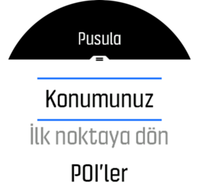

Pusula
Suunto 9 Peak, kendinizi manyetik kuzeye göre yönlendirmenize imkan tanıyan dijital bir pusulaya sahiptir. Eğime göre dengelenmiş pusula, yatay olarak düz olmadığında bile doğru ölçümler verir.
Pusulaya, Navigasyon (Navigasyon) » Pusula (Pusula) seçeneği altındaki başlatıcıdan erişebilirsiniz.

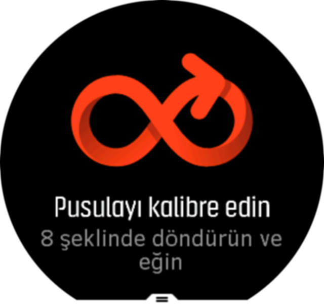

Pusulayı kalibre etme
Pusula kalibre edilmemişse, pusula ekranına girdiğinizde pusulayı kalibre etmeniz istenir.
Calibrate compass Spartan
Pusulayı yeniden ayarlamak isterseniz kalibrasyonu tekrar Navigasyon » Navigasyon ayarları » Pusulayı kalibre edin altından yapabilirsiniz.

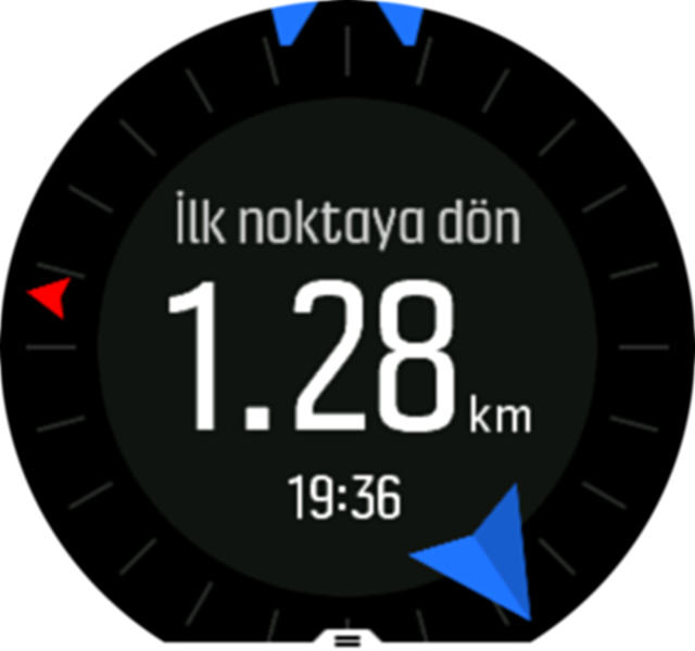

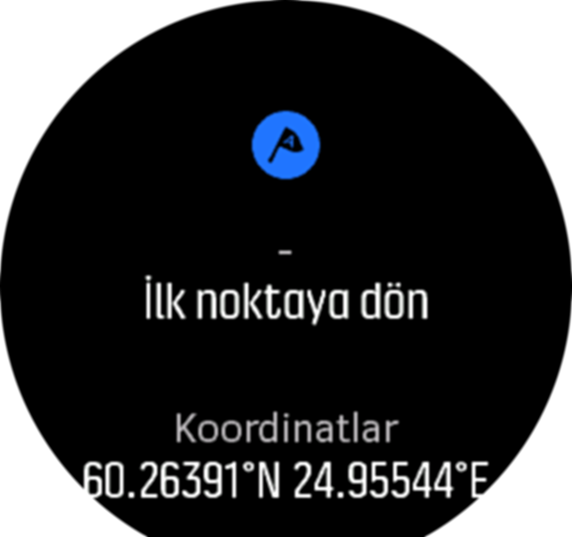

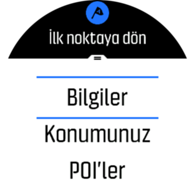

Geri dönme
Aktivite kaydı yaparken GPS kullanıyorsanız, Suunto 9 Peak otomatik olarak egzersiz başlangıç noktanızı kaydeder. Geri dönme seçeneği ile, Suunto 9 Peak sizi tekrar başlangıç noktanıza doğrudan götürebilir.
Geri dönme özelliğini başlatmak için:
  1. GPS kullanan bir egzersiz başlatın.
  2. Navigasyon ekranına gelene kadar sola kaydırın veya orta düğmeye basın.
  3. Kısayol menüsünü açmak için yukarı kaydırın veya alt düğmeye basın.
  4. Geri dönmeye gidin ve seçmek için ekrana dokunun veya orta düğmeye basın.
    Geri Dönmeye Gitme Spartan
Navigasyon kılavuzu, seçilen spor modunda son ekran olarak gösterilir.
Geri Dönme Ekranı Spartan
Geçerli konumunuzla ilgili ek bilgileri görüntülemek için:
  1. Geri dönme görünümünde iken, yukarı kaydırarak veya alt düğmeye basarak kısayol menüsünü açın.
  2. Bilgiler (Ayrıntılar) öğesini seçin.
    Geri Dönme Ayrıntılarına Gitme Spartan
  3. Listede gezinmek için yukarı kaydırın veya alt düğmeye basın.
    Geri Dönme Ayrıntıları Spartan
Ayrıntılar ekranından çıkmak için sağa kaydırın veya orta düğmeye basın.

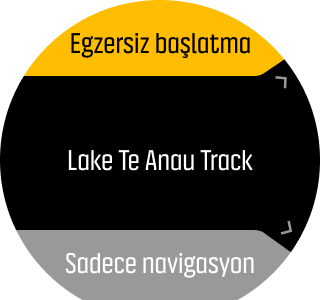

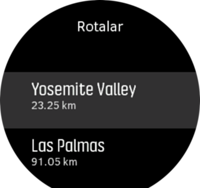

Rotalar
Suunto 9 Peak saatinizi rotalarda gezinmek için kullanabilirsiniz. Rotanızı Suunto uygulaması ile planlayın ve sonraki senkronizasyonda saatinize aktarın.
Bir rotada gezinmek için:
  1. Başlatıcıyı açmak için aşağı kaydırın veya üst düğmeye basın.
  2. Navigasyon öğesine gidin ve simgeye dokunun veya orta düğmeye basın.
    Navigation icon
  3. Rotalar öğesine gidin ve orta düğmeye basarak rota listenizi açın.
    Routes list
  4. Gitmek istediğiniz rotaya gidin ve orta düğmeye basın.
    Routes Exercise
  5. Rotayı egzersiz yapmak için kullanmak istiyorsanız Egzersiz başlatma seçeneğine, sadece rotada gezinmek istiyorsanız Sadece navigasyon seçeneğine basın.
    NOT:
    Yalnızca rotada gezinirseniz, hiçbir şey kaydedilmez veya Suunto uygulamasına işlenmez.
  6. İstediğiniz zaman tekrar üst düğmeye basarak navigasyonu durdurabilirsiniz.
Genel bakış ile daha ayrıntılı bir görünüm arasında geçiş yapmak için ekrana dokunun.
Route overview
Ayrıntılı görünümde, ekrana dokunarak veya orta düğmeyi basılı tutarak yakınlaştırıp uzaklaştırın. Üst ve alt düğmelerle yakınlaştırma düzeyini ayarlayabilirsiniz.
Route zoom
Navigasyon ekranındayken, ekranın alt kısmından yukarı kaydırarak veya alt düğmeye basarak kısayol listesini açabilirsiniz. Kısayollar, geçerli konumunuzu kaydetmek veya navigasyon yapılacak başka bir rota seçmek gibi navigasyonla ilgili işlemlere hızlı erişim sağlar.
Kısayol listesinden de egzersiz başlatmak mümkündür. Egzersiz başlatma seçildiğinde spor modları menüsü açılır ve egzersizinizi kaydetmeye başlayabilirsiniz. Egzersizi bitirirseniz, navigasyon da sona erecektir.
GPS içeren tüm spor modlarında, ayrıca bir rota seçim seçeneği bulunur. Bkz. Egzersiz sırasında navigasyon.

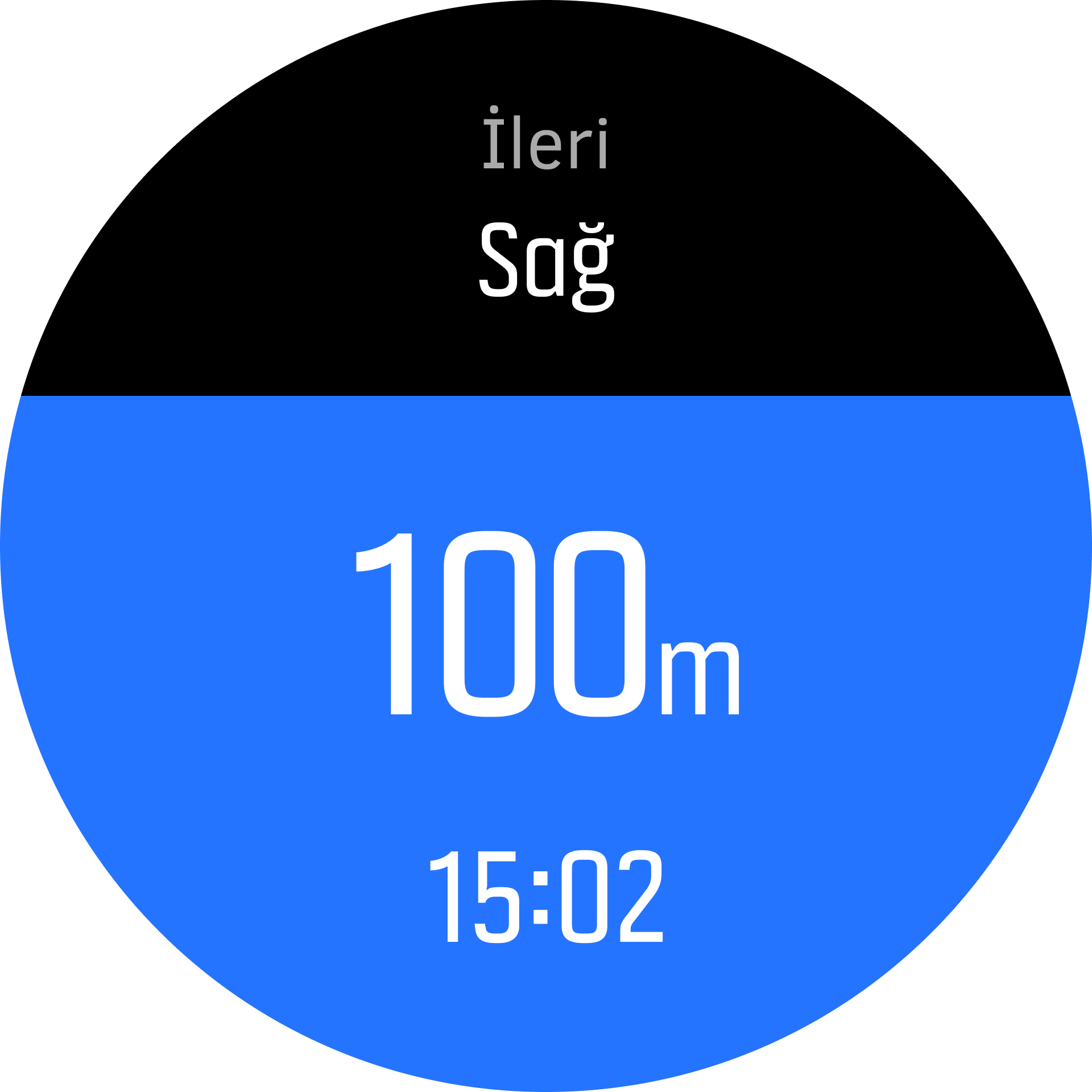

Adım adım navigasyon
Suunto uygulamasında rota oluştururken adım adım talimatları etkinleştirebilirsiniz. Rota saatinize aktarıldıktan sonra navigasyon için kullanıldığında, sesli uyarılarla ve dönülecek yol bilgileriyle size adım adım talimatlar verir.

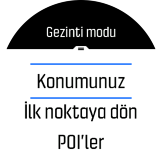

POI ekleme ve silme
Suunto uygulaması aracılığıyla veya saatte geçerli konumunuzu kaydederek saatinize POI ekleyebilirsiniz.
Dışarıda ve saatiniz yanınızdayken POI olarak kaydetmek istediğiniz bir yere denk gelirseniz, ilgili konumu doğrudan saatinize ekleyebilirsiniz.
Saatinizle POI eklemek için:
  1. Başlatıcıyı açmak için ekranı aşağı kaydırın veya üst düğmeye basın.
  3. Yukarı kaydırarak veya alt düğmeye basarak Konumunuz öğesine gidin ve orta düğmeye basın.
  4. Saatin GPS'i etkinleştirmesini ve konumunuzu bulmasını bekleyin.
  5. Saatte enlem ve boylamınız gösterildiğinde, konumunuzu POI olarak kaydetmek için üst düğmeye basın ve POI türünü seçin.
  6. Varsayılan olarak POI adı ile POI türü (isimden sonra sırayla artan bir sayı gelir) aynıdır. Bu adı daha sonra Suunto uygulamasında düzenleyebilirsiniz.

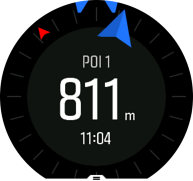

POI navigasyonunda iki görünüm mevcuttur:
  • Yön göstergeli POI ve POI'ye olan mesafe
POI detail view
  • POI'ye göre geçerli konumunuzu ve gezinti izinizi (kat ettiğiniz yol) gösteren harita görünümü
POI map view
Görünümler arasında geçiş yapmak için sola veya sağa kaydırın ya da orta düğmeye basın.
İPUCU:
POI görünümündeyken, alt satırda mevcut konum ile POI arasındaki irtifa farkı ve tahmini varış süresi (ETA) veya yolculuk süresi (ETE) gibi ek bilgileri görmek için ekrana dokunun.
Harita görünümündeyken, yakındaki diğer POI'ler gri renkte gösterilir. Genel bakış ile ayrıntılı görünüm arasında geçiş yapmak için ekrana dokunun. Detaylı görünümde, orta düğmeye basarak yakınlaştırma düzeyini ayarlayabilir, üst ve alt düğme ile yakınlaştırıp uzaklaştırabilirsiniz.
