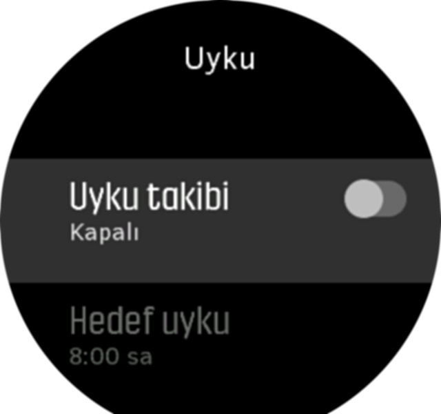

Uyku takibi için:
  1. Saat ayarlarınıza gidin, Uyku seçeneğine ilerleyin ve orta düğmeye basın.
  2. Uyku takibi özelliğini açın.
    sleeptracking setting UltraSport
  3. Normal uyuma planınıza göre yatma ve uyanma saatlerini ayarlayın.
Uyku saatinizi tanımladıktan sonra, uyurken saatinizin Rahatsız etmeyin moduna geçmesini ve Kandaki oksijen değerinizin ölçülmesini isteyip istemediğinizi seçebilirsiniz.

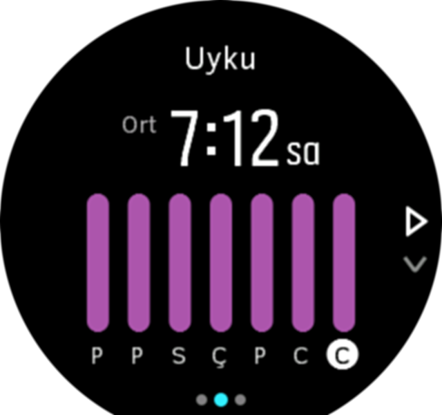

Uyku ekranındayken, son yedi gündeki ortalama uykunuzu görmek için ekranı sola kaydırabilirsiniz. Son yedi gündeki gerçek uyuma saatlerinizi görmek için ekranı yukarı kaydırın.
Ortalama uyku ekranındayken, son yedi gündeki ortalama KH değerlerinizi grafik şeklinde görmek için ekranı sola kaydırabilirsiniz.
SleepInsight Avg 7days
Son yedi gündeki gerçek KH değerlerini görmek için ekranı yukarı kaydırın.
