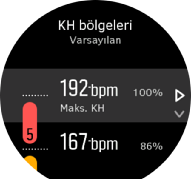

Maks. KH'yı belirleme
Antrenman » Yoğunluk bölgeleri » Varsayılan bölgeler altındaki ayarlardan maksimum KH'nızı belirleyin.
  1. Maks. KH'ya (en yüksek değer, bpm) dokunun veya orta düğmeye basın.
  2. Yukarı veya aşağı doğru kaydırarak ya da sağ üst veya sağ alt düğmelere basarak yeni maks. KH'nızı seçin.
Default Max HR
  1. Seçiminize dokunun veya orta düğmeye basın.
  2. KH bölgeleri ekranından çıkmak için sağa doğru kaydırın veya orta düğmeyi basılı tutun.
NOT:
Ayrıca, Genel » Kişisel altındaki ayarlardan maksimum KH'nızı belirleyebilirsiniz.

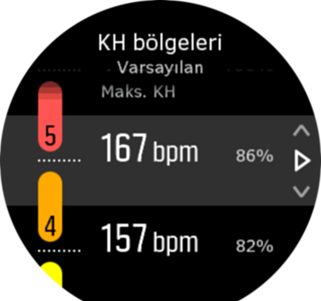

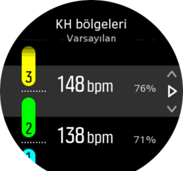

Varsayılan KH bölgelerini belirleme
Antrenman » Yoğunluk bölgeleri » Varsayılan bölgeler altındaki ayarlardan varsayılan KH bölgelerinizi belirleyin.
  1. Yukarı/aşağı kaydırın ve değiştirmek istediğiniz KH bölgesi vurgulandığı zaman ekrana dokunun veya orta düğmeye basın.
  2. Yukarı veya aşağı doğru kaydırarak ya da sağ üst veya sağ alt düğmelere basarak yeni KH bölgenizi seçin.
Default HR zone
    NOT:
    KH bölgeleri ekranında Sıfırla seçimini yapmak, KH bölgelerini varsayılan değere sıfırlayacaktır.

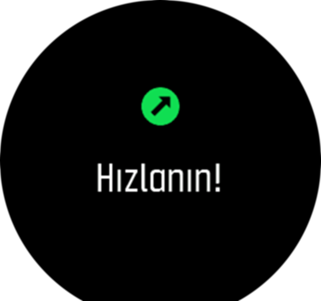

Saatiniz, seçilen hedef bölgenize ulaştığınızda sizi uyarır. Egzersiz esnasında, kalp hızınız seçilen hedef bölgenin dışındaysa, saat hızlanmanızı veya yavaşlamanızı isteyecektir.
Guidance SpeedUp Spartan

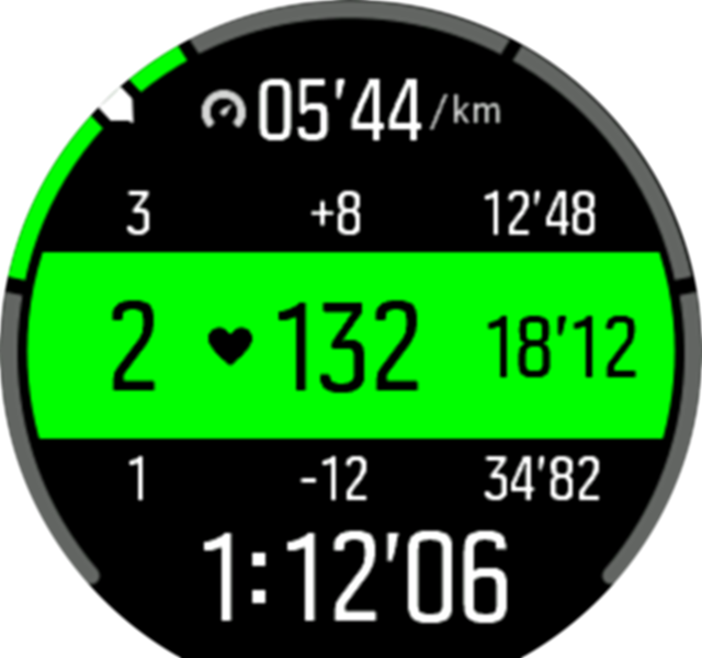

Buna ek olarak, kullanmakta olduğunuz spor modunu özelleştirirseniz yoğunluk bölgeleri için özel bir ekran eklenebilir. Bölge ekranının orta alanında mevcut KH bölgeniz, bu bölgede ne kadar süre kaldığınız ve dakika başına nabız cinsinden bir üstteki veya alttaki bölgelere ne kadar uzak olduğunuz gösterilir. Çubuğun arka plan rengi de hangi KH bölgesinde antrenman yaptığınızı gösterir.
Zone display
