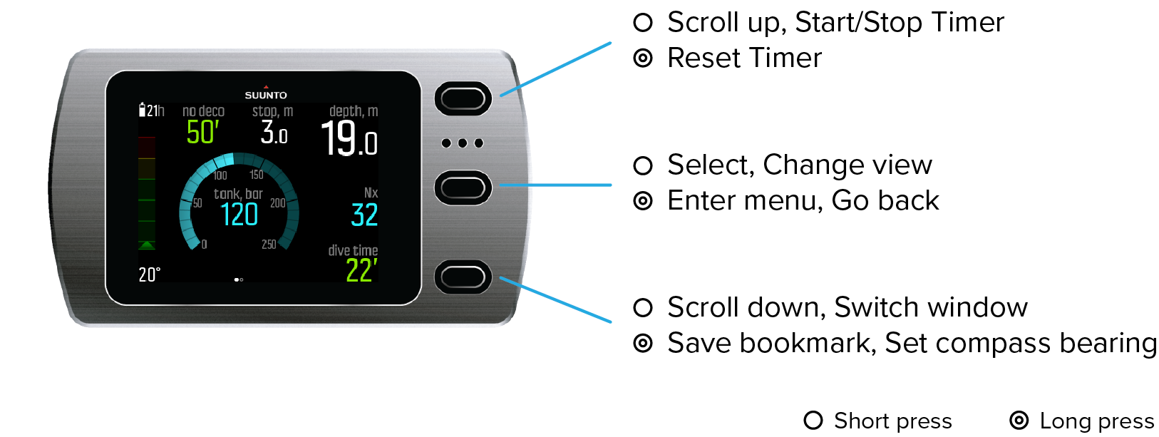

Je Suunto EON Steel heeft drie knoppen die verschillende functies hebben in verschillende weergaven. De functies verschillen afhankelijk van of je de knoppen lang of kort ingedrukt houdt.

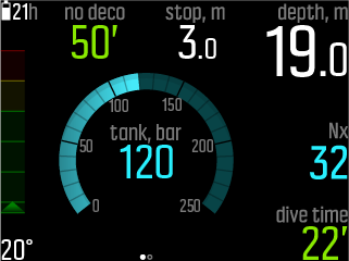

Wanneer het flesdrukscherm in gebruik is, zie je de volgende informatie:
- Huidige diepte is 19,0 m
- Actief gas is nitrox 32%
- Duiktijd is 22 minuten
- Resterende flesdruk is 120 bar
- Geen-decompressietijd is 50 minuten
- Veiligheidsstop is gepland op 3,0 meter
- 21 resterende duikuren voordat opladen nodig is
- Temperatuur is 20°C
Het schakelvenster in de rechterbenedenhoek kan verschillende soorten informatie bevatten die kan worden gewijzigd door kort op de onderste knop te drukken.
