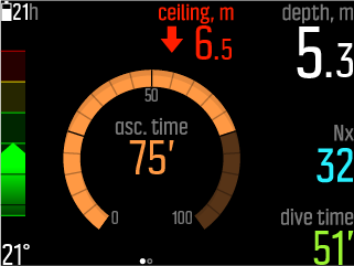

![]() | Decompressieplafond of verplichte veiligheidsstop wordt met meer dan 0,6 m (2 ft) overschreden tijdens een decompressieduik. Daal onmiddellijk weer onder de plafonddiepte en stijg normaal verder op. |

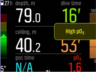

![]() | Partiële druk van zuurstof overschrijdt veilig niveau (>1,6). Stijg onmiddellijk op of schakel over op een gas met een lager zuurstofpercentage. |

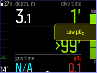

![]() | Partiële druk van zuurstof is onder het veilig niveau (<0,18). Daal onmiddellijk af of ga over op een gas met een hoger zuurstofpercentage. |

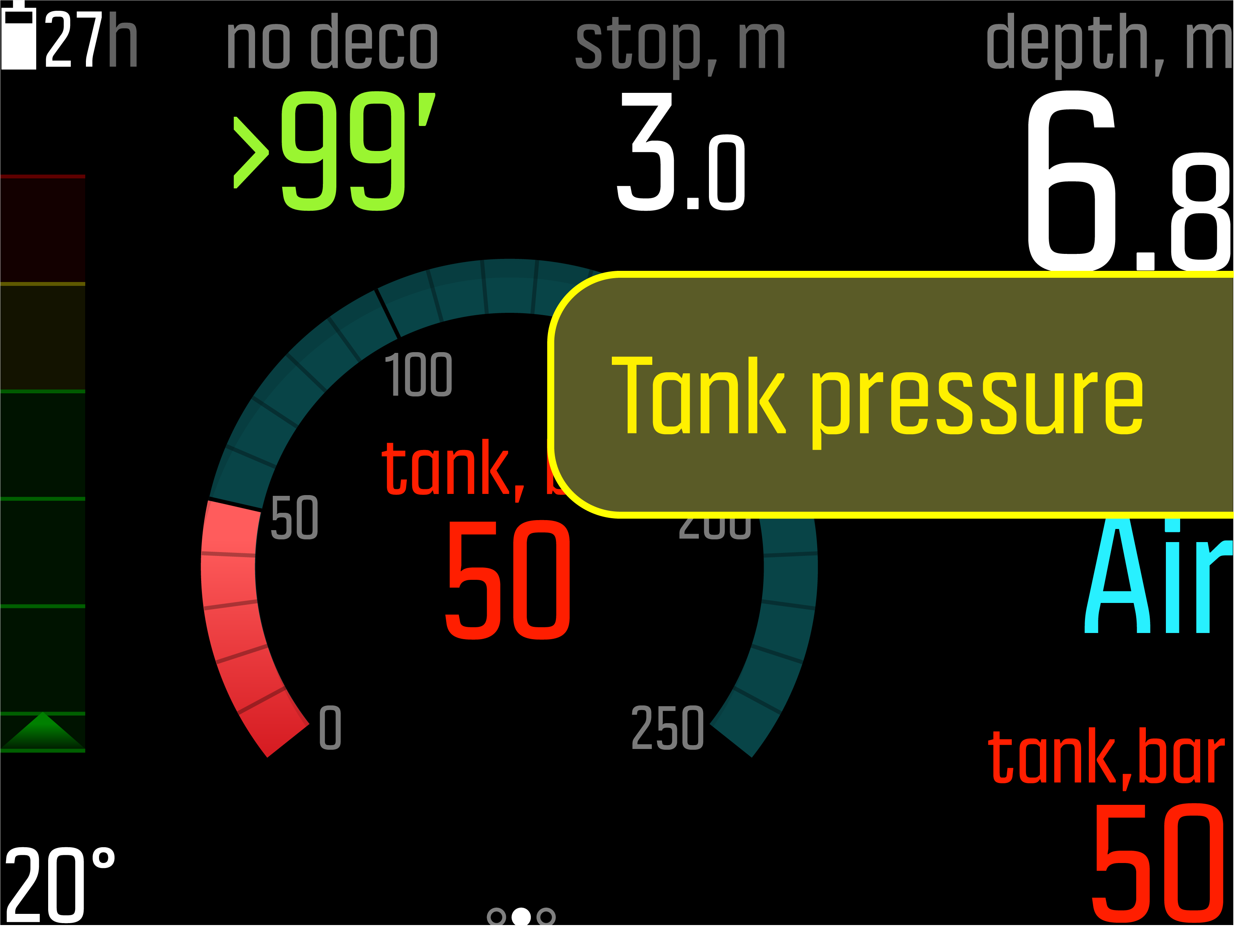

Tankdruk![]() | De flesdruk is lager dan de limiet voor het alarm van de flesdruk. Er is een ingebouwd alarm van 50 bar dat niet kan worden gewijzigd. Daarnaast kun je zelf een alarm bij een willekeurige flesdruk tussen 10-360 bar (145-5221 psi) instellen. De duikcomputer activeert dan een alarm bij zowel de ingestelde waarde als bij 50 bar (725 psi). De flesdrukwaarde wordt op het display geforceerd en wordt geel vanaf de door jou ingestelde waarde en rood vanaf 50 bar (725 psi). |
