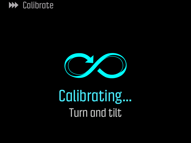

Kompas kalibreren
De eerste keer dat je de Suunto EON Steel gebruikt en elke keer na het opladen, moet het kompas worden gekalibreerd; als je dit niet doet, kun je het kompas niet activeren. De Suunto EON Steel geeft het kalibratiepictogram weer wanneer je de kompasweergave opent.
Tijdens het kalibratieproces zal het kompas zichzelf aanpassen aan het omringende magnetische veld.
Omdat er veranderingen kunnen optreden in het omringende magnetische veld, raden wij aan om het kompas voor elke duik opnieuw te kalibreren.
Handmatige kalibratie opstarten:
- Neem de Suunto EON Steel van je pols.
- Houd de middelste knop ingedrukt om het menu te openen.
- Blader naar Algemeen » Kompas.
- Druk op de middelste knop om Kompas te openen.
- Scrol omlaag of omhoog om Kalibreren te selecteren.
- Start het kalibreren door de duikcomputer rond de X-, Y- en Z-assen te draaien (alsof je een kleine cirkel tekent) zodat het magnetische veld tijdens het kalibreren zo stabiel mogelijk blijft. Probeer de Suunto EON Steel op dezelfde plek te houden en verplaats hem niet met grote bewegingen
Blijf de duikcomputer net zo lang draaien tot het kompas is gekalibreerd.
- Er klinkt een geluid zodra het kalibreren is voltooid en het scherm schakelt over naar het Kompas-menu.
Als de kalibratie een paar keer achter elkaar mislukt, kan het zijn dat het gebied waar je bent sterke magnetische bronnen heeft, zoals grote metalen objecten. Ga naar een andere locatie en probeer het kompas opnieuw te kalibreren.

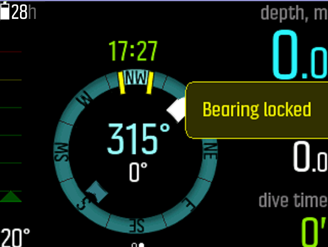

De peiling vergrendelen
Een peiling is de hoek tussen het noorden en je doel. In andere woorden: de kant die je op wilt gaan. De koers daarentegen, is de daadwerkelijke richting die je volgt.
Je kunt een peiling vergrendelen zodat je je onder water kunt oriënteren en de juiste kant op gaat. Je kunt bijvoorbeeld de peiling ten opzichte van het rif vergrendelen voordat je vanaf de boot het water in gaat.
Je kunt de peilingvergrendeling altijd resetten, maar je kunt ze uitsluitend aan de oppervlakte ongedaan maken.
Een peilingvergrendeling instellen:
- Druk op de middelste knop om naar kompasweergave te schakelen.
- Houd je Suunto EON Steel waterpas voor je, met de pijl in de richting van je doel.
- Houd de onderste knop ingedrukt totdat je de melding ‘Koers vergrendeld’ ziet.

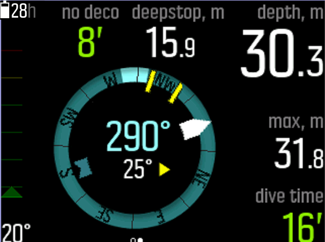

Zodra je een peiling vergrendeld hebt, wordt de positie van de vergrendeling aangegeven op de kompasroos, zoals hieronder weergegeven.
Onder je koers (groot getal in het midden van het kompas) zie je ook het relatieve verschil tussen je peiling en je koers. Dus wanneer je bijvoorbeeld in de exacte richting van je peiling wilt gaan, moet het onderste getal 0° zijn.
Als je een nieuwe peiling wilt vergrendelen, herhaal je de bovenstaande procedure. Elke vergrendelde peiling wordt samen met het tijdstip in het logboek opgenomen.
