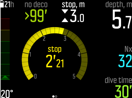

De vrijwillige veiligheidsstop wordt geel weergegeven:

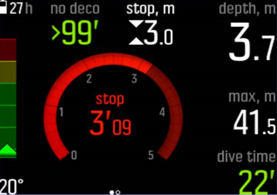

De verplichte veiligheidsstop wordt rood weergegeven:

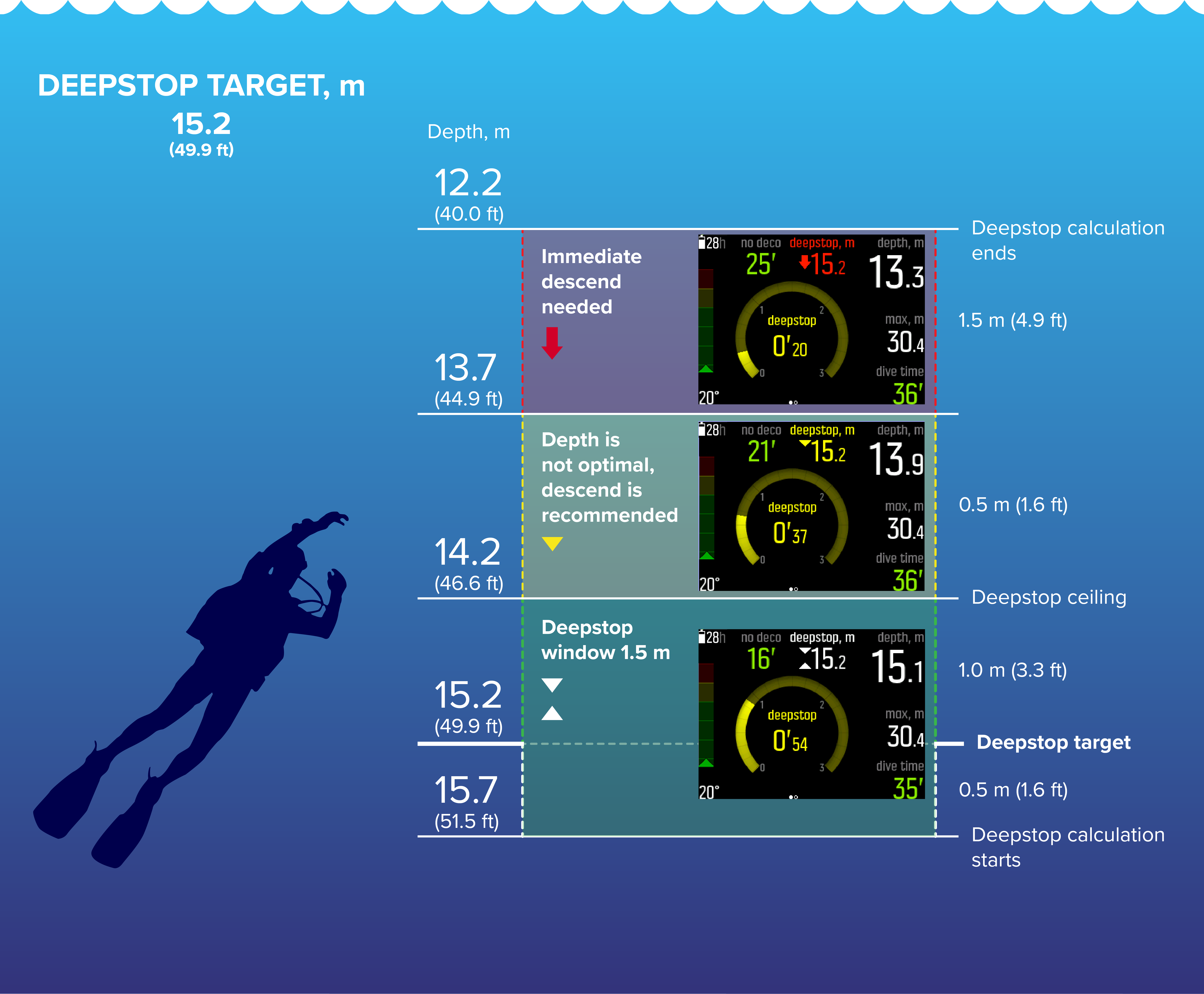

In het volgende voorbeeld duikt de duiker naar maximaal 30,4 meter (99,7 ft) en moet hij op 15,2 meter (49,9 ft) een dieptestop maken:
Vanaf 20,0 meter diepte (66 ft), wordt de dieptestop geactiveerd. In dit geval moet de duiker de dieptestop tijdens de opstijging op de helft van de maximale diepte maken; dat is op 15,2 meter diepte (49,9 ft).
Bij een dieptestop op 15,2 meter (49,9 ft) start de berekening op 15,7 meter (51,5 ft) en stopt deze op 12,2 meter (40,0 ft). Het venster van de dieptestop is +/- 1,5 meter (4,9 ft) – wanneer de duiker zich binnen dit venster bevindt, wordt dit aangegeven met twee witte pijltjes die naar elkaar wijzen op het display.
Wanneer de duiker opstijgt tot boven het plafond voor de dieptestop (in dit geval is dat 14,2 meter of 46,6 ft), wordt met een geel pijltje omlaag aangegeven dat de diepte niet optimaal is. Het is aangeraden om af te dalen. Ook de aangegeven diepte voor de dieptestop kleurt geel.
Als de duiker toch verder opstijgt verschijnt er na 0,5 meter (1,6 ft) een rood pijltje omlaag en klinkt er een alarm dat aangeeft dat de duiker onmiddellijk weer dieper moet gaan. De berekening van de dieptestop blijft nog 1,5 meter (4,9 ft) lopen, maar stopt daarna. In bovenstaand voorbeeld gebeurt dit op 12,2 meter (40,0 ft).
