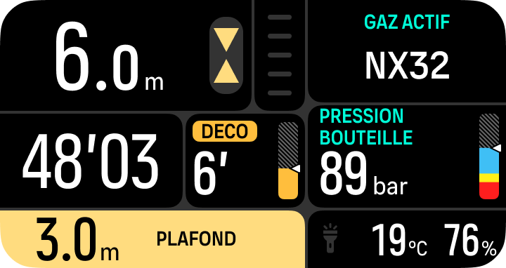

La valeur de plafond s’affiche dans la zone de palier soit seule, soit avec la profondeur de palier recommandée, en fonction du profil de décompression défini. La valeur plafond indique la profondeur du premier palier de décompression.

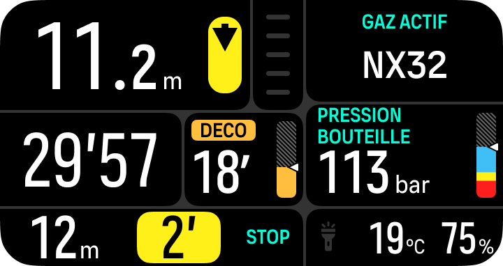

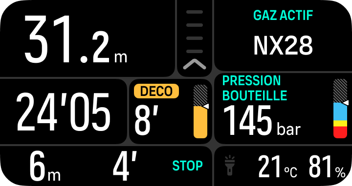

  • Palier de décompression : Un palier obligatoire si vous plongez avec profil de décompression Par paliers (voir Profil de décompression). Les paliers de décompression doivent être effectués tous les 3 m (10 ft).

La zone de décompression est située à 3 m (9,8 ft), entre le plancher de décompression et le plafond de décompression. Plus vous restez près du plafond, plus le temps de décompression est optimal.
Lorsque vous remontez à proximité de la profondeur plafond et que vous entrez dans la zone de décompression, deux flèches apparaissent à côté de la valeur de la profondeur.
Si vous plongez avec un profil de décompression Par paliers, un compte à rebours se déclenche lorsque vous entrez dans la zone de décompression. La valeur plafond reste la même pendant une certaine durée, puis remonte à 3 m (9,8 ft) ultérieurement.

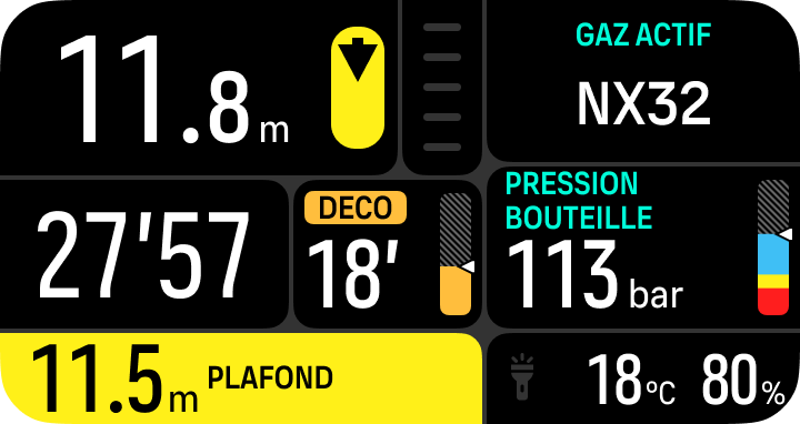

Au cours d’une ascension en mode Continue, la valeur plafond diminue progressivement lorsque vous approchez de la profondeur plafond, offrant une décompression continue avec une durée d’ascension optimale.
Dans la zone de décompression (profil Continue) :
decompression2
Si vous remontez au-dessus de la profondeur du plafond, vous pouvez toujours effectuer une décompression dans la marge de sécurité, qui est égale à la profondeur du plafond moins 0,6 mètre (2 ft). Dans cette marge de sécurité, le calcul de la décompression se poursuit, mais il est tout de même conseillé de descendre sous la profondeur plafond. Elle est signalée par une flèche jaune vers le bas située à côté de la valeur de profondeur.

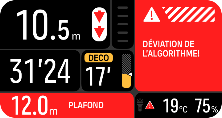

Si vous dépassez la marge de sécurité, le calcul de décompression est interrompu jusqu’à ce que vous redescendiez en dessous de cette limite. Une alarme sonore et une flèche rouge vers le bas devant la valeur de la profondeur plafond indiquent une décompression dangereuse. Si vous ignorez l’alarme et restez au-dessus de la marge de sécurité pendant trois minutes, l’ordinateur considère que le palier n’a pas été effectué et une notification de violation de l’algorithme apparaît.
decompression5
Suunto Nautic ne se verrouille pas après confirmation de l’alerte de déclenchement d’écart d’algorithme. Suunto Nautic continue d’afficher le plan de décompression d’origine même si le palier de décompression n’est pas respecté. Un avertissement rouge apparaîtra dans la fenêtre de plongée, et reste visible jusqu’à ce que les paliers de décompression requis soient effectués, ou que 48 heures soient écoulées.
