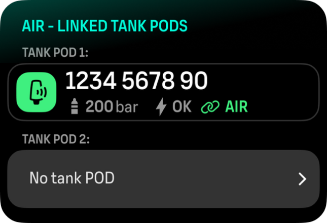

  2. В менюто Gases изберете газа, който искате да свържете със своя Tank POD.

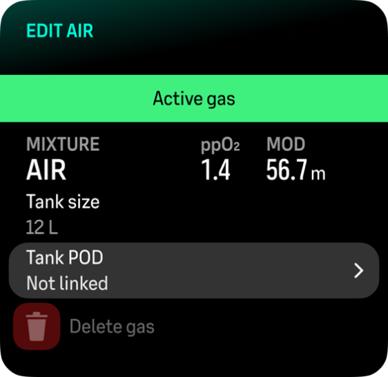

  3. Отворете изгледа Edit gas и превъртете до настройката Tank POD.
    edit gas

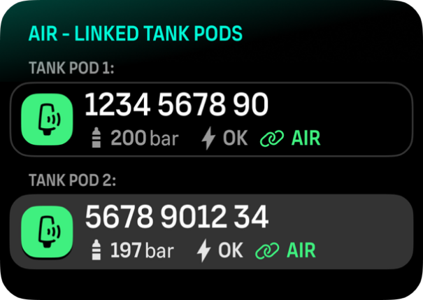

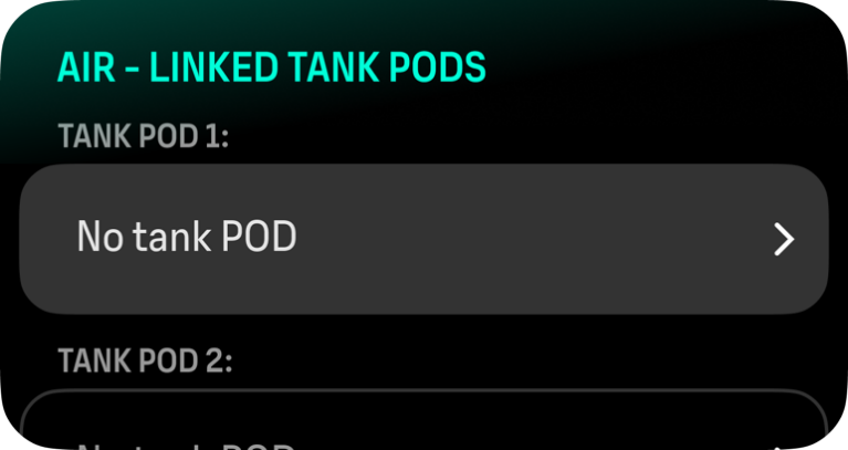

  4. Ако се гмуркате с един резервоар, добавете Tank POD в слота „Tank POD 1” и продължете със стъпка 5. Ако се гмуркате със странично монтиран апарат и трябва да свържете втори Tank POD към същия газ, следвайте същата процедура за слота „Tank POD 2”.
    edit gas POD

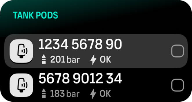

  1. Уверете се, че Tank POD е активиран и е в съответния диапазон. Изберете серийния номер на своя Tank POD от списъка.
    edit gas POD4
    tank pod3
    edit gas POD3

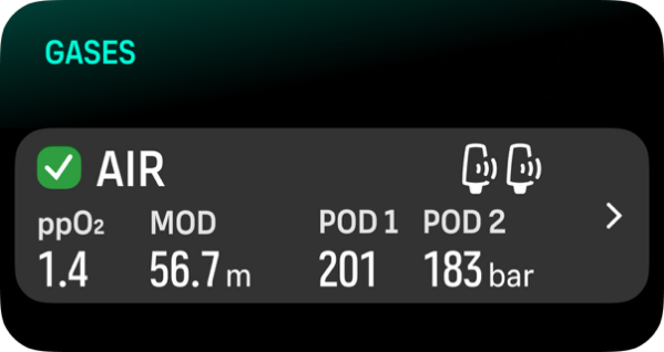

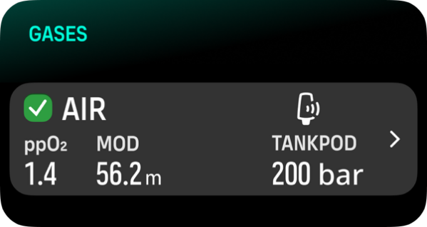

Ако сте свързали същия Tank POD към няколко газа, не забравяйте да проверите преди гмуркане, че сте задали правилния активен газ, както и че вашият Tank POD е свързан. В основните изгледи за гмуркане се показва само едно налягане в резервоара, което съответства на активния газ. edit gas POD5
edit gas POD6

Повторете горната процедура за допълнителни Tank POD и изберете различни газове за всеки POD.
