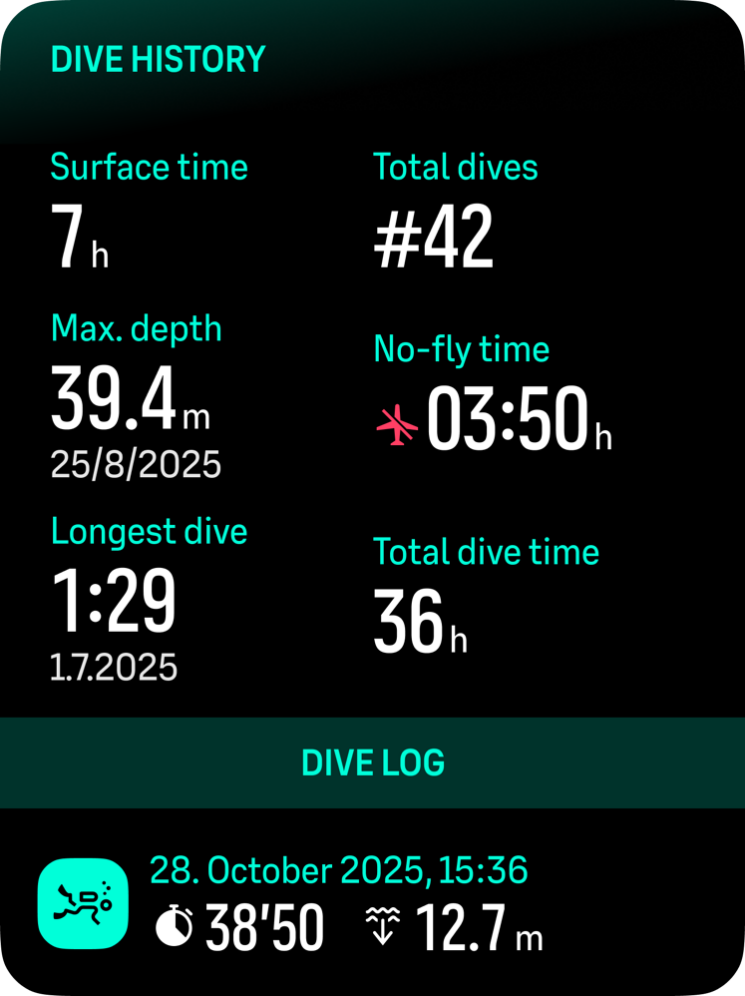

Dive history ви предоставя информация за предишното си гмуркане и интересна статистика за вашите гмуркания, направени със Suunto Nautic.
Гмурканията са изброени по дата и час, като всеки запис показва максималната дълбочина и времето на гмуркане от лога.
dive history1
Изберете гмуркане, като натиснете бутона OK, за да получите версия с по-подробна информация. Можете да разглеждате подробностите за логовете и профила за гмуркане, като превъртате през записите. С бутона ОК можете да изберете конкретен лог.
dive history2

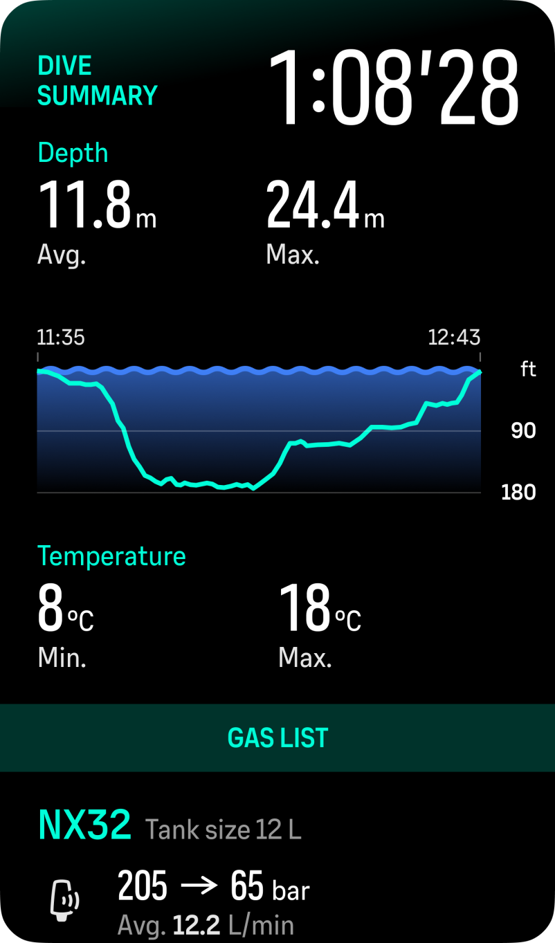

Всеки лог за гмуркане съдържа примери от данни с фиксирани интервали от 10 секунди. Скоростта на семплиране при свободното гмуркане е 1 секунда.
Логът за гмуркане съдържа следните данни:
  • Време на гмуркане
  • Начален и краен час
  • Средна и максимална дълбочина
  • Аларми за отклонение от алгоритъма, ако са налични по време на гмуркането
  • Максимална и средна температура
  • Списък с активните и активираните газове
  • Начално и крайно налягане, ако има свързан Suunto Tank POD
  • Среден разход на газ за всеки газ, ако има свързан Suunto Tank POD
  • Текущи градиентни фактори Стойности на * CNS и OTU
  • Среден сърдечен ритъм, ако е активиран
  • Интервал на повърхността
  • Тъканна графика от предишно гмуркане
  • Графика за дълбочина
